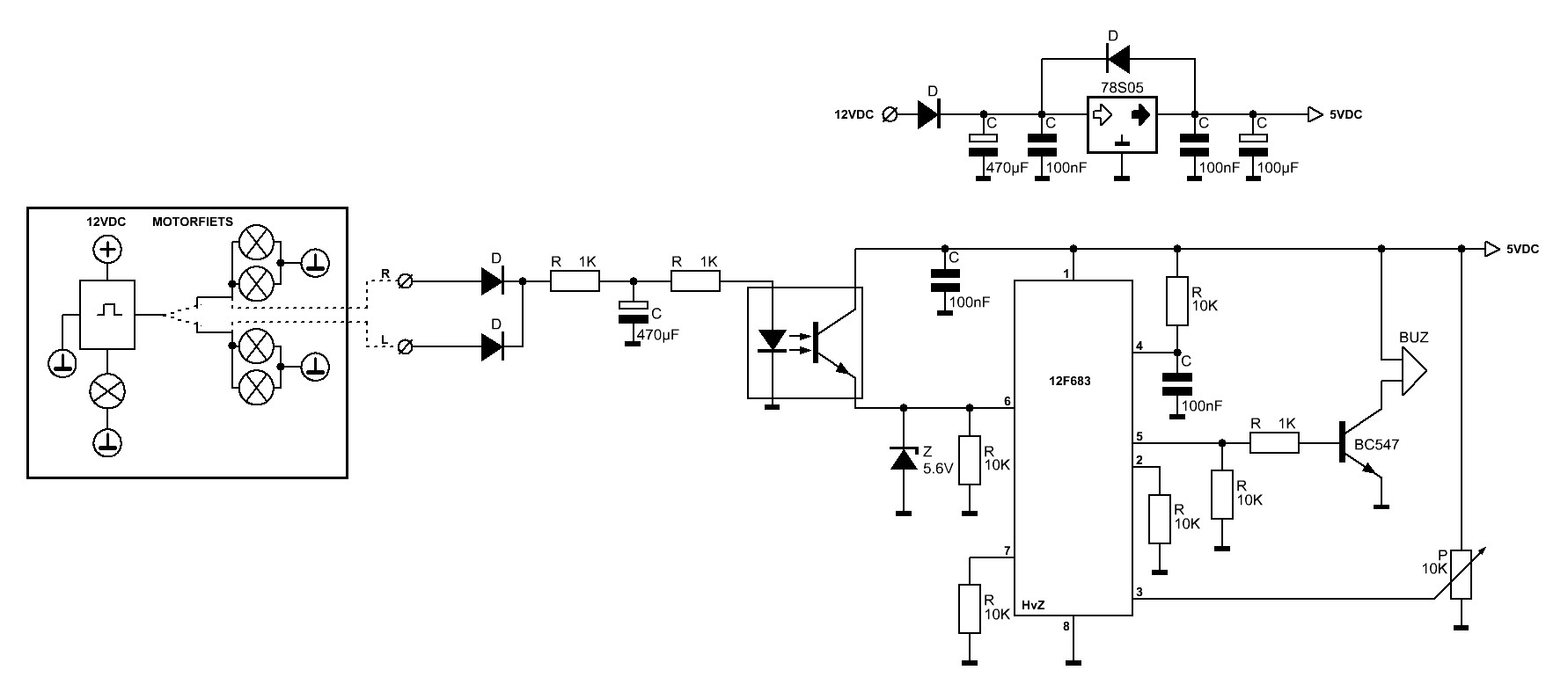

Akoestisch knipperlicht waarschuwing systeem met timer voor motorfietsen
SparkyGSX
Doordat de microcontroller geen voeding meer krijgt een daardoor reset, denk ik. Dit gaat wel mis als je de richtingaanwijzer uit zet en kort daarna weer aan.
MGP
LDmicro user.
Even wat uitleg:
De voedingsspanning wordt afgetapt van het pink signaal, de condensator wordt dan opgeladen.
Door de 1000µF schommelt de voedingsspanning tussen de 4,7 en 3.8V (ongeveer).
Aangezien de controller blijft werken tussen de 2.5V (BOR) en 4.7V is dat dus geen probleem.
De spanning zakt onder de 2V5 na ~5 sec door het verbruik van de de 10K pot en de controller, maar er is tijd genoeg om trage pinkers op te vangen.
De ADC waarden schommelen ook weinig omdat de AD omzetter zijn referentievoltage haalt uit de voedingsspanning en op 1 sec zal het niet komen
Bij inschakelen start een timer (0.1s) die een counter laat tellen.
Als de counter >= dan de ADC (0-1023) dan wordt de uitgang geset.
Max time = 1023*0.1s = ~100sec, het kunnen ook minuten of uren zijn.
Eenmaal de uitgang geset werkt de buzzer tot het pinksignaal wegvalt en daarna valt ook de voedingsspanning weg.
Bij de start worden alle tellers en variabelen gereset, dat is dus geen probleem.
Als je binnen de 4seconden terug de pinkers aanlegt is het mogelijk dat de tijd verder loopt omdat de voedingsspanning niet ver genoeg gezakt is maar dat is in de praktijk geen probleem.
Ik had eerst het idee opgevat om een triac/BRY20 te gebruiken met een RC kring maar langere tijden zijn onvoorspelbaar.

Op 4 november 2020 18:54:44 schreef SparkyGSX:
Waar is die bovenste optocoupler voor nodig? Je kunt toch ook in software bijhouden wanneer je voor het laatst de ingang hoog hebt gezien, dat scheelt weer een handvol onderdelen.
Je hoeft helemaal niet naar de puls te kijken. Alleen kijken of het knipperlicht aan staat is voldoende. Met één ingang dus, zoals je al zei.
Ik heb het aangepast en werkt prima.

Op 5 november 2020 14:38:53 schreef MGP:
Dat is echt wel een probleem. Het gebeurt regelmatig dat je van links direct naar rechts moet of andersom. Dan is 4 seconden veel te lang.
Waarom zit er eigenlijk nog een 5,6 zener op de knipperingang? Hij zit achter de optocoupler en de voeding komt van de 78s05 die ook de processor voedt. Is het ook echt nodig om de twee ongebruikte poorten met een weerstand vast te leggen, mag je ze niet open laten?
Waarvoor dienen de 1k en 470µ, direct na de knipperdiodes? Nu zorgen ze voor een vertraging van 0,5 sec, zowel bij in- als uitschakelen. De software raakt toch niet overstuur van dat die poort niet continue hoog is, c.q. hij kan toch zelf wel een buffertijd aanhouden?

Op 5 november 2020 18:22:14 Je kunt schreef Hensz:
Dat is echt wel een probleem. Het gebeurt regelmatig dat je van links direct naar rechts moet of andersom. Dan is 4 seconden veel te lang...
Dan werkt het nog goed, je kunt niet van links naar rechts omschakelen en ook nog veronderstellen dat je vergeten bent van die af te zetten. :P
Je kunt ook een kleinere condensator plaatsen, 470µF ipv 1000µF.
Maar de praktijk moet dat uitwijzen.

Op 5 november 2020 18:22:14 schreef Hensz:
Dat is als extra veiligheid, je weet nooit waar een vreemde puls vandaan kan komen.
Bij iedere controllerpin zet ik altijd een pull down van 10K, maar wel in de vorm van een sil weerstand. Neemt heel weinig ruimte in.
Dat stukje zorgt ervoor dat je een stabiele 12V krijgt op de optocoupler, daarmee kijk ik of het knipperlicht aan staat.
Ik had ook naar de puls kunnen kijken, maar vondt dit makkelijker.

Zo de nieuwe versie is klaar.
Beide pinkers worden analoog opgevraagd omdat zeners een goede beveiliging zijn voor de ingangen.
De buzzer wordt na 1sec uitgeschakeld als de knop in neutraal staat.
De tijd wordt bij veranderen van richting gereset, hoe snel je het ook doet.
Zoals gevraagd wordt er met tijd gewerkt en niet met pulsen.
Aan de snelheid koppelen ga ik niet doen, wordt ook niet gevraagd.
Het programma werd niet getest wel gesimuleerd en werkte daar goed, het is dus een betaversie, misschien vanavond een test opzetten nu is het te mooi weer.
