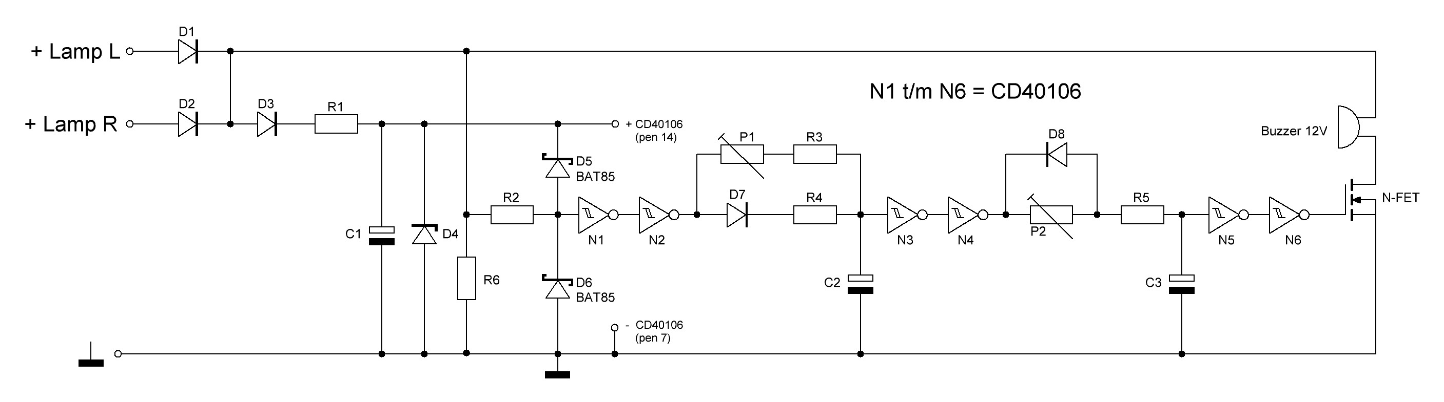

Ik heb een opzetje gemaakt, de waarden staan er nog niet bij en misschien zit er nog een foutje in.
Alle onderdelen zijn makkelijk verkrijgbaar en zijn goedkoop.
Omdat de TS een beginner is zal ik proberen de schakeling uit te leggen.
De schakeling werkt met een 6 poorts NAND Schmitt-trigger CD40106.
Omdat dit IC nauwelijks stroom gebruikt kan met een buffercondensator de voedingsspanning van de knipperlampen komen, een externe 12V voeding aanleggen is dus niet nodig.
C1 word via D1 of D2, D3 en R1 telkens opgeladen als de lamp brand, met voldoende capaciteit kan C1 het IC een tijdje voeden.
Zener D6 beschermt het IC tegen hoge piekspanningen welke mogelijk op het boordnet voor kunnen komen.
N1 krijgt via R2 knipperpulsen, Schottky diodes D5 en D6 beschermen N1 tegen hoge spanningspieken.
N2 inverteert het signaal van N1 waardoor op de uitgang pulsen staan in het ritme van de lamp, hierdoor word C2 telkens opgeladen.
P1 moet dusdanig ingesteld worden dat de uitgang van N4 iets langer dan een knipper cyclus hoog blijft. (deze schakeling is nodig om C3 te kunnen ontladen als de richtingaanwijzer uitgezet word)
Als N4 hoog is word timer condensator C3 langzaam via P2 en R5 opgeladen.
Met P2 is dus de tijd in te stellen hoe lang het duurt tot de buzzer af gaat.
Als C3 voldoende geladen is dan klappen N5 en N6 om waardoor de fet in geleiding komt en de buzzer activeert.
Omdat de plus van de buzzer verbonden is met het knipperlicht piept hij mee in dat ritme.
Als de richtingaanwijzer uitgezet word stopt de buzzer onmiddellijk en omdat N4 kort daarna ook omklapt word C3 via D8 volledig ontladen zodat bij een volgende cyclus niet begonnen word met een deels geladen condensator.
Goed bezig Thevel!
Simpel, elegant, weinig componenten, adequaat beveiligd, geen extra voeding nodig, en volgens mij voldoet het aan alle gestelde eisen!
Ik denk dat het zo gaat werken, en ik vind het een meesterwerkje!

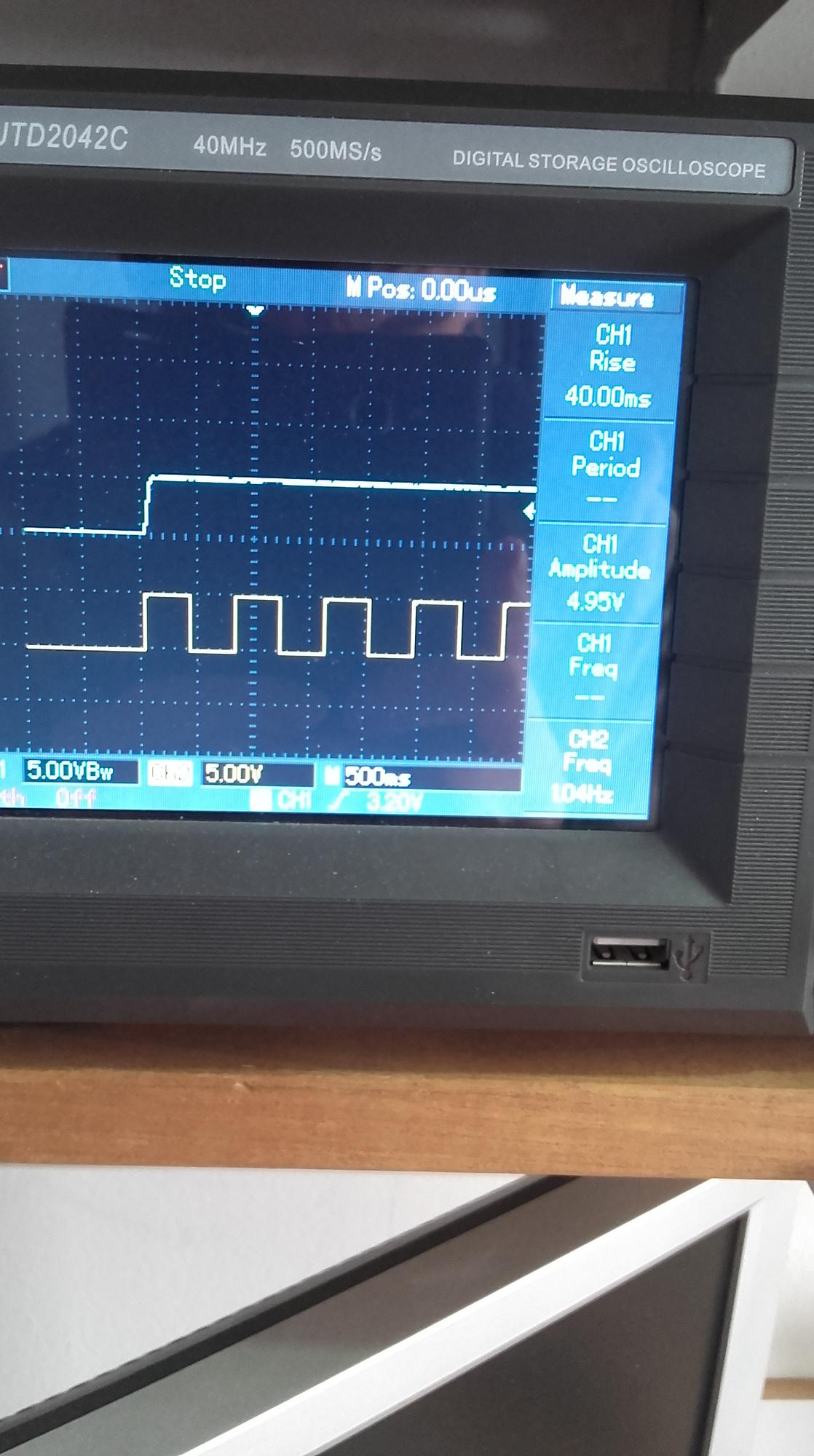

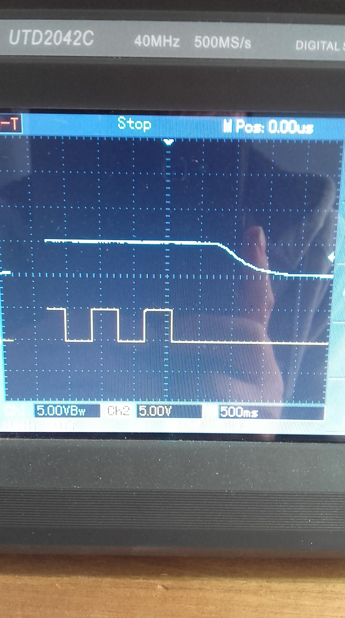

Hier nog een paar plaatjes:
Op de bovenste lijn "scoopbeeld" zie je dat het knipperlicht aan staat. Daar heb ik op de bovenste optocoupler een hoog signaal, dat heb ik nodig om te kijken of ik moet gaan tellen in de software. Daarmee kan ik bepalen wat de vertragingstijd moet worden.
Op de onderste lijn "scoopbeeld" zie je de knipper frequentie. Ik heb het getest met een puls van +/- 0.5 sec aan en 0.5 sec uit.
Op dit paatje zie je dat het knipperlicht uit gezet wordt.
Hier wordt de bovenste lijn laag en wordt de teller in de software gereset. Als het knipperlicht langer aan staat dan de X tijd gaat het alarm.
Op de onderste lijn zie je dat de puls weg is.

Ik heb ondertussen de schakeling getest en werkt prima!
De voedingsspanning schommelt nauwelijks.
Ik wel een weerstand toegevoegd (R6) omdat N1 "zwevend" was.
Later zal ik het schema nog aanpassen met component waarden.

Het schema is klaar.
Ik heb achter N5 een pin-header geplaatst waarop je een jumper kunt plaatsen, hiermee kun je eenvoudig P1 afregelen.
Zet de jumper in positie 1 en zet het knipperlicht aan, verdraai nu P1 totdat de pieper helemaal stil is en draai dan P1 nog een klein stukje verder.
Zet daarna de jumper in positie 2, de schakeling zal nu moeten werken.
Als de clignoteur heel langzaam knippert krijg je de pieper niet meer stil, verhoog dan P1 naar 250K, of R3 verhogen naar bijvoorbeeld 100k
zal ook wel werken.
Met P2 kun je de tijd instellen van vrijwel nul tot ongeveer 100 seconden, als je dat te kort vind kun je C3 verhogen naar 220µf, de tijd is dan regelbaar tot ruim 3 minuten.
Voor de fet kun je vrijwel iedere N-channel fet gebruiken mits deze de stroom van de buzzer aan kan.

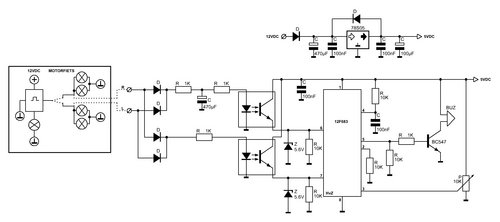

Nu ik weer tijd heb voor de hobby heb ik deze morgen ook iets gemaakt en getest.
Omdat ik geen goede ervaringen heb met RC voor lange tijden is de keuze op een µController gevallen.
Thevels schema is prima maar voor iemand die nog nooit iets gebouwd heeft en geen meet-ervaring heeft is het een redelijk groot schema.
Hier het resultaat met een controller en in tegenstelling tot Lambiek zoek ik alles uit om zo weinig mogelijk componenten te gebruiken ;)
Met de pot kun je een tijd instellen tot 100S omdat ik niet weet hoelang dat zou moeten zijn.
Voor de liefhebbers is de hexfile te downloaden.

Waar haal je de puls vandaan? Ik zie niet hoe je dit aan de gang krijgt.
Ik snap het ook niet, hoe reset je de timer als de richtingaanwijzer uit staat?
