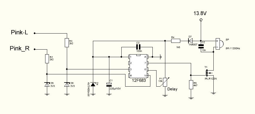

Op 5 november 2020 14:38:53 schreef MGP:
Als je binnen de 4seconden terug de pinkers aanlegt is het mogelijk dat de tijd verder loopt omdat de voedingsspanning niet ver genoeg gezakt is maar dat is in de praktijk geen probleem.
Dat is echt wel een probleem. Het gebeurt regelmatig dat je van links direct naar rechts moet of andersom. Dan is 4 seconden veel te lang.
Waarom zit er eigenlijk nog een 5,6 zener op de knipperingang? Hij zit achter de optocoupler en de voeding komt van de 78s05 die ook de processor voedt. Is het ook echt nodig om de twee ongebruikte poorten met een weerstand vast te leggen, mag je ze niet open laten?
Waarvoor dienen de 1k en 470µ, direct na de knipperdiodes? Nu zorgen ze voor een vertraging van 0,5 sec, zowel bij in- als uitschakelen. De software raakt toch niet overstuur van dat die poort niet continue hoog is, c.q. hij kan toch zelf wel een buffertijd aanhouden?

Op 5 november 2020 18:22:14 Je kunt schreef Hensz:
Dat is echt wel een probleem. Het gebeurt regelmatig dat je van links direct naar rechts moet of andersom. Dan is 4 seconden veel te lang...
Dan werkt het nog goed, je kunt niet van links naar rechts omschakelen en ook nog veronderstellen dat je vergeten bent van die af te zetten.
Je kunt ook een kleinere condensator plaatsen, 470µF ipv 1000µF.
Maar de praktijk moet dat uitwijzen.
Dan wordt het 2 sec., nog steeds te lang. Als je een soort chicane maakt, dan draai je direct door van links naar rechts vv, dus zonder rust ertussen.
Ben ook benieuwd hoe ze dat bij Conrad opgelost hebben, zij claimen tenminste dat het bij hen wel werkt.

Op 5 november 2020 23:34:23 schreef SparkyGSX:
Dat is de reden dat ik, om tegenstelling tot het laatste voorstel van Lambiek, juist wel naar de knippersignaal zou kijken; op die manier kun je in iets meer dan een halve seconde vaststellen dat de richtingaanwijzer uitgezet is.De schakeling van Thevel kan dat ook!
Ik zit nu al enige tijd te denken hoe je dat kunt onderscheiden als elk merk van motor een andere knippersnelheid heeft.
Ook als je bv in één ruk van links naar rechts schakelt, hoe kun je dat detecteren als je zoals Thevel maar 1 ingang gebruikt?
Het gaat erom dat er niet teveel moet afgeregeld worden.
En een missing puls detector is het antwoord niet!
Er zal dan niks anders opzitten dan 2 pulsingangen te gebruiken zoals Lambiek heeft gedaan in zijn eerste schema.
Misschien doen zoals in dat Conrad product, het aantal pulsen tellen van links en rechts en na bv 21 pulsen het alarm laten afgaan, ook eenvoudig te programmeren.
Ik zal eens over de hardware nadenken, Lambieks eerste schema lijkt mij te omvangrijk
maar eerst mijn huiswerk maken.

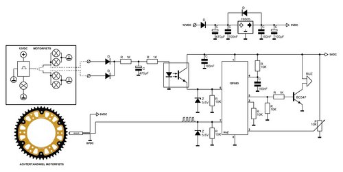

Het probleem dat ik zie, bij elke oplossing die enkel gebaseerd is op tijd, is dat het ding gaat piepen als je staat te wachten bij het stoplicht. Je moet dan de richtingaanwijzer uitzetten lang genoeg wachten (afhankelijk van de schakeling), en hem dan weer aanzetten.
Grappig dat je dat aanhaalt. Ik heb er over zitten denken om toch die tweede ingang te gebruiken om te detecteren of de motorfiets rijd of stilstaat. Als hij rijd gaat de timer gewoon door als het knipperlicht aanstaat en als je stilstaat met het knipperlicht aan dan wordt de timer gereset. En de timer start weer als je gaat rijden met het knipperlicht aan.
Op 5 november 2020 18:22:14 schreef Hensz:
Dat is als extra veiligheid, je weet nooit waar een vreemde puls vandaan kan komen.
Bij iedere controllerpin zet ik altijd een pull down van 10K, maar wel in de vorm van een sil weerstand. Neemt heel weinig ruimte in.
Dat stukje zorgt ervoor dat je een stabiele 12V krijgt op de optocoupler, daarmee kijk ik of het knipperlicht aan staat.
Ik had ook naar de puls kunnen kijken, maar vondt dit makkelijker.

Je zou eenvoudig het toerental kunnen meten om het verschil te bepalen tussen stilstaan bij het stoplicht (stationair toerental) tegenover daadwerkelijk rijden.
Een draad om de bougiekabel, met een weerstand in serie en clamping diodes is genoeg, aan een interrupt ingang van een microcontroller.
EDIT @Lambiek: wat was jouw idee om te detecteren of de motor rijdt? Een extra sensor bij een wiel, zoals bij een fiets, is moeilijk netjes te doen.
[Bericht gewijzigd door SparkyGSX op (20%)]
Op 6 november 2020 10:06:36 schreef SparkyGSX:
Zou het toerental niet teveel terug zakken tijdens het schakelen?
Ik zat aan iets van een ABS sensor te denken en die bijv. bij je achter tandwiel zetten.
Maar gewoon een inductieve sensor kan ook natuurlijk. En misschien kan het ook bij het voortandwiel, ligt aan de constructie van de motorfiets.

Zo de nieuwe versie is klaar.
Beide pinkers worden analoog opgevraagd omdat zeners een goede beveiliging zijn voor de ingangen.
De buzzer wordt na 1sec uitgeschakeld als de knop in neutraal staat.
De tijd wordt bij veranderen van richting gereset, hoe snel je het ook doet.
Zoals gevraagd wordt er met tijd gewerkt en niet met pulsen.
Aan de snelheid koppelen ga ik niet doen, wordt ook niet gevraagd.
Het programma werd niet getest wel gesimuleerd en werkte daar goed, het is dus een betaversie, misschien vanavond een test opzetten nu is het te mooi weer.
Edit: voor het schema en programma zie verder in dit topic.

Op 5 november 2020 23:30:12 schreef Thevel:
[...]Simpel, als je van links naar rechts (of andersom) schakelt wordt altijd de teller of timer gereset.
Hoe dan? Als je van het knippersignaal uitgaat, heb je een halve seconde nodig om te zien dat hij uit is gezet. Het is best mogelijk om in die tijd de richtingaanwijzer om te gooien.
Qua chicane, bedoel ik dit soort situaties:
Bij het schema van MGP kun je idd direct constateren dat de richting is veranderd.
Is de accuspanning niet te gebruiken als rij-indicatie? Of is de spanning ook bij stationaire motor al ruim boven de 12V?

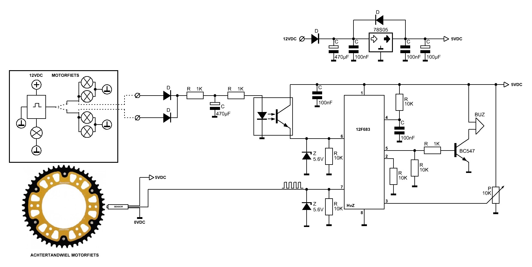

EDIT:
Ik had zoiets in gedachte, dan werkt het altijd.
Op deze manier kun je de frequentie meten, stel dat je dat doet vanaf +/- 5 kilometer / uur, daar onder stopt de teller en boven de 5 kilometer / uur loopt de teller weer. Bij bijv. een stoplicht wordt de buzzer dus nooit actief.

Bij navraag blijkt dat bij recentere Triumph modellen de richtingsaanwijzers automatisch afslaan na 65m, dan mag je voor een rood licht staan zolang je wilt.
Ze meten dus de rijafstand maar hoe het bij andere merken werkt dat weet ik niet.
Deze morgen een testopstelling en een filmpje gemaakt en er werd nog wat een het programma gefinetuned.
De knippersnelheid van de test was 2Hz, de aangegeven 72imp/min (1.2Hz) had ik niet voorhanden.
Edit: In vorig schema stond een zware fout, de delay potentionmeter hing aan de 13.8V, hier een aangepast schema met 2 extra aanpassingen, R5 en D7.
