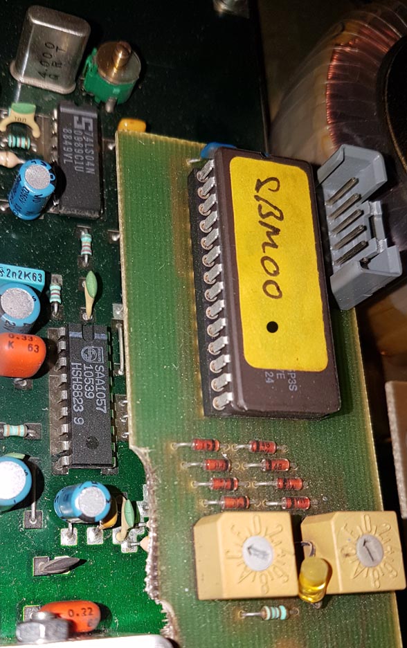

Om in te haken in dit topic: ik heb een Profline SBM 19 en zou deze graag willen "ombouwen" naar een bereik vanaf 85 Mhz. Hij kan met de schakelaars op elke frequentie onder de 87,5 Mhz gezet worden maar de draaggolf blijft gewoon op 87,5 staan. Ik vermoed dat dit een soort beveiliging is maar ik heb helaas geen schema. Iemand ervaring met deze modulator?

Ik heb de Profline opengemaakt en zag dat er een SAA1057 PLL in zit die wordt aangestuurd door een eprom. Nu heb ik niet zo veel verstand van PLL's maar hoe wordt hij getuned? is dat met een regelspanning?
Martin V
De regelspanning bepaald inderdaad de VCO frequentie. Via die SAA krijgt deze een bepaalde deelfactor wat bepaald wordt door de Eprom.
Een variant daarop is door de SAA door een Pic te laten sturen.
Helaas kan ik je niet verder helpen maar je moet bij die Eprom zijn die bepaald op welke frequentie je wilt gaan zitten.
Dat wordt dus de software veranderen aan de hardware hoef je in principe niets te doen.
Het beste lijkt mij laat alles intact en kijk uit naar een andere zender die wel zo laag gaat in frequentie.
Ik wil hem ook niet modificeren door er in om te prutsen. De eprom zit op een soort opsteekprint, je zou die eruit kunnen wippen en dan een nieuw opsteekprintje maken met een PIC, zo blijft die eprom in takt en kun je de boel altijd weer herstellen naar origineel. Ik zal morgen proberen een foto te posten.
Bij deze de foto:
Dat printje zit vastgesoldeerd op de onderste print. Schijnbaar kan hij ook ge-update worden aan die connector te zien.

Dat gaat niet lukken Rob, ze werken alleen met bedrijven en doen geen zaken met hobbyisten zoals wij. Zo heb ik hier ook nog een Tratec modulator liggen en daar zijn alle gegevens van de IC's geschuurd, zo erg is het bij Profline nog niet
Nog even een opmerking bij de foto van de eprom: in het deksel zitten 2 gaten die precies boven die 2 gele schakelaars (?) zitten. Deze komt bij een lokale omroep vandaan en waarschijnlijk is hij gebruikt om in te koppelen in een cai netwerk.
Een eprom kun je niet updaten. Dan zou het een eeprom moeten zijn. En dan nog gebeurde dat parallel en dan heeft de connector veel te weinig pennen. Serieel programmeren kon in sommige gevallen al wel maar was niet gebruikelijk. Bij deze eproms in elk geval niet.
Waarschijnlijk staat in die eprom alleen een keuze tabel. Bij een bepaalde ingangscode op de adresbus wordt een deeltal gegenereerd op de databus van de eprom. En dat deeltal stuurt dan weer de programmeerbare delers aan.
Als je hele schema even uitpluist is die tabel zo te achterhalen. Het is gewoon een rekensommetje met deelfactoren. Je alleen weten welke delers en klokfrequenties er in de pll systeem zitten. Een nieuwe eprom met een nieuwe tabel is dan ook zo gebakken. Het is geen rocketscience ofzo.
Vervolgens zal blijken dat je pll niet wil locken omdat die 84 MHz buiten het bereik van je oscillator ligt. Je zult dan de oscillator moeten aanpassen of nieuw bouwen en daarna waarschijnlijk ook je loopfilter van de pll. Als je dan vervolgens je tussen en uitgangskringen niet ook aanpast heb je een goede piratenzender met lekker veel harmonischen.
