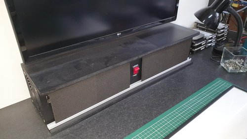

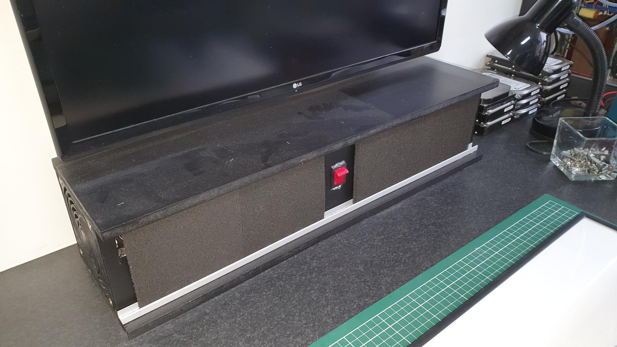

Op 10 december 2020 20:25:29 schreef Geen-Geld:
[*]Afzuiger voor 5m buis (voor door het klapraampje)
Heeft iemand tips voor mij of advies wat ik nog mis?
Ik heb met 2 ventilatoren zelf een soldeerdamp afzuiging gemaakt.
Deze werkt prima en kost bijna niets om te maken.
Door de actieve koolfilters die ervoor zitten kan je de lucht dus gewoon weer de kamer inblazen en heb je geen buizen nodig die je door het raam moet laten uitblazen.
