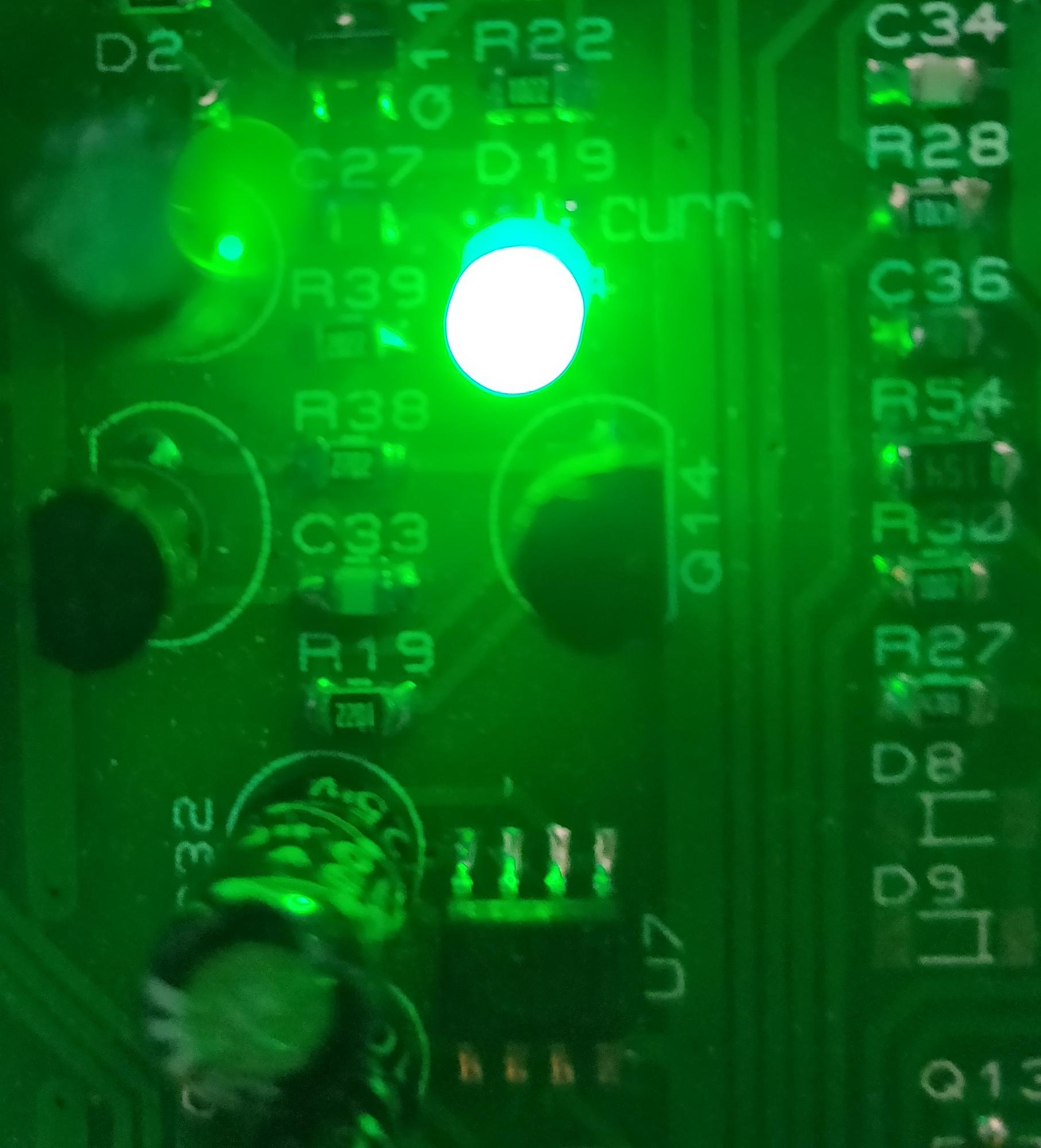

Een SMD LED was overleden door mijn handwerk en heb hem maar vervangen door een steviger exemplaar. Ondanks het gebruik van een loupelamp toch een foutje gemaakt. It looks like a little green horrorhouse inside the CO 2019 power supply.
