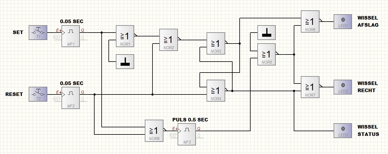

Maar om u vannacht nog een beetje wakker te houden ;) heb ik vanmorgen ook eens mijn idee op papier gezet en een programma geschreven.
Pfff.. tekenen is mijn ding niet..
Het programma omvat het volgende en kan volledig aan uw wensen aangepast worden.
- Ingangen zijn 12V , puls of continue naar de GND, er wordt gebruik gemaakt van flankdetectie.
- Ingangen zijn softwarematig beveiligd tegen contactdender (30mS)
- Uitgangen, leduitgang en mosfetuitgang per deelwissel met onthouding na spanningsuitval, je moet 1x de wissel activeren bij ingebruikname en daarna wordt alles onthouden in eeprom...levenslang(?).
- 0.5s pulstijd en kunnen niet gelijktijdig aantrekken.
Dus bijna alles wat je hierboven hebt beschreven, behalve die LM555 ;)

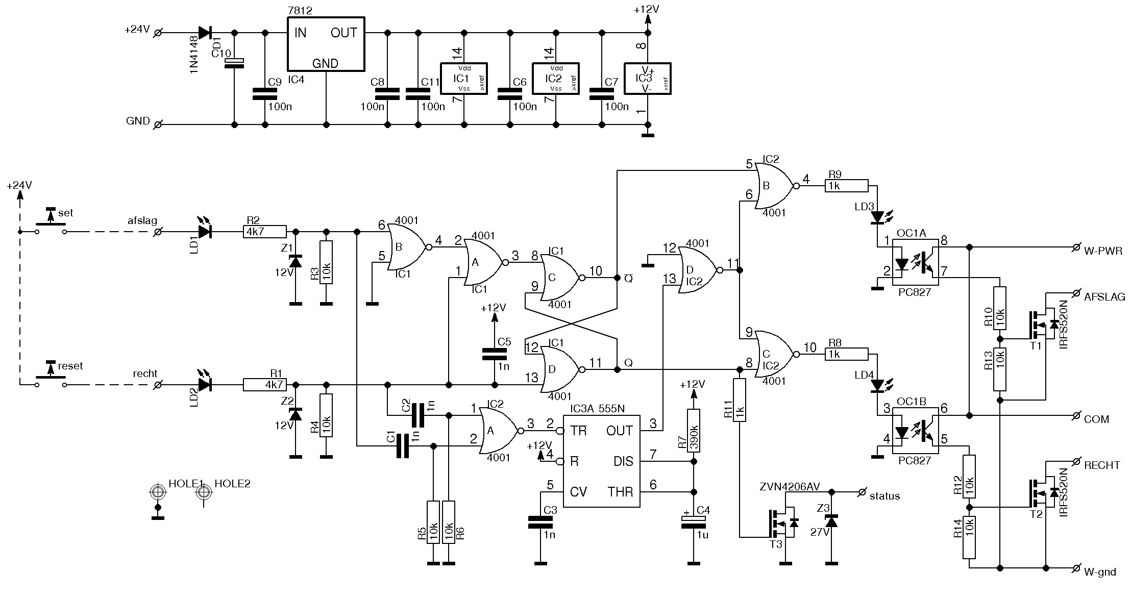

Één printje (5x5cm) per wissel (printjes ontweroen is wel een beetje mijn ding).
En ja, alle weerstanden staan rechtop.
  • Wisselsturing met mosfets, via een optocoupler om GND problemen te vermijden.
  • Logica met simpele NOR-gates, timing met de good old 555.
  • Met twee draden van de wisselvoeding naar elke print en van daar met drie draden naar de wissel, dat houdt de storingsverwekkende bedrading kort en in elk geval de lus klein.
  • Met twee draden van de 24V naar elke print voor de voeding van de electronica (ontkoppeld met diode en elko); per print een eigen regulator voor de 12V.
  • Van/naar de bedieningsconsole met drie draden (afslag, recht, status=stand), GND via de voeding (er loopt erg weinig stroom in die draden). Inputs zijn 24V, actief hoog; uitgang is open drain, bestand tegen 27V en kan 3A behappen.
  • LEDS om te zien wat de aansturing is en welke spoel er gepulst wordt, ik denk nog na over een voedings LED.

[*]Logica met simpele NOR-gates, timing met de good old 555.
Nu zit je nog met die NE555 die juist de problemen veroorzaakt.
[*]Met twee draden van de wisselvoeding naar elke print en van daar met drie draden naar de wissel, dat houdt de storingsverwekkende bedrading kort en in elk geval de lus klein.
Dat is sowieso een goed plan en ik zou alle bedrading twisten.
Blusdiodes: goed idee, kunnen er ook nog wel bij.
Dat is geen goed idee, maar een must!
En die 10K voor de gate is wel aan de hoge kant, die zou ik 1K maken. Je kunt er ook voor kiezen om de optocoupler met 12V te voeden en de gate weerstand nemen tussen de 100 en 47 Ohm. Met 10K naar de gnd.

En die 10K voor de gate is wel aan de hoge kant, die zou ik tussen de 100 en 47 Ohm nemen.
Dan komt er dus de volledige wisselvoedingsspanning op de gate terecht ten tijde van aansturen...
Die spanning ligt ergens tussen de 15 en 25V, en de meeste FETs hebben een absoluut maximum VGS van ±20V. Gaat dus niet altijd goed...
Vandaar die spanningsdeling.
Om zeker te zijn van een correcte werking bij een CTR van 40% moet de totale weerstand aan de secundaire zijde van de opto 10k of meer zijn (aannemende dat de 4001 maar 5mA in die opto weet te krijgen én de wisselvoedingsspanning 20V is).
4k7 weerstanden zou nog net kunnen, als je opto's met grotere CTR neemt (duurder) evenredig kleiner.
@Herms: goed gezien.
Soldeer jij met of zonder lood?
Lambiek
Op 4 januari 2021 13:57:26 schreef fatbeard:
Dat had ik later al aangepast zoals je kunt zien. :)
Dan moet je de 4001 de optocoupler naar de gnd laten trekken, qua logica moet dat gaan.
En als je de optocoupler niet echt een eigen voeding geeft, heeft het hele ding geen zin. De voedingen moeten dus echt gescheiden zijn.
Met een gate-weerstand van 1k heb je meteen een CTR nodig richting 200% (5mA in, 25V wisselvoeding), dat heeft lang niet elke opto in huis; zeker de goedkopere niet...
Als je de 4001 de opto naar GND laat trekken verandert dat weinig aan de maximale stroom, de source- en sinkstromen van een 4001 zijn nagenoeg gelijk: ca. 4mA.
OK, de abs.max. is ca. 10mA maar omdat er maar 1 gate stroom moet leveren voor ±500ms met een duty-cycle van vrijwel nul gaat dat wel goed; de curves lopen door tot ca. 25mA...
Los daarvan, dan loopt er 99.999% van de tijd stroom door die opto wat niet goed is voor de levensduur van het geheel.

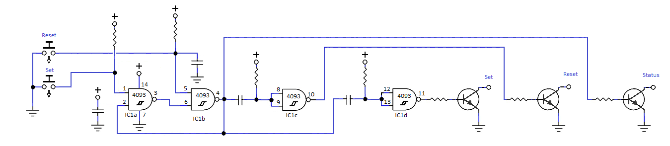

Dan maar ook een versie met een 4093... ;)
Ik zie het nut van een 555 gebruiken niet erg, ik haat die dingen...
Tsja, da's een kwestie van voorkeur, Herms prefereert nu eenmaal de 555...
Enkele posts geleden heb ik ook al een exemplaar met de 4093 gepubliceerd... Die van mij wordt echter positief getriggerd, wat een wens/eis is.
Detail: om aan een tijd van 500ms te komen heb je vrij grote condensatoren nodig, die bij het omklappen van de monoflop aanzienlijke piekstromen in de input kunnen genereren. Zo groot zelfs, dat de input protectie daardoor kan overlijden; een strategisch geplaatste diode behelpt dat.

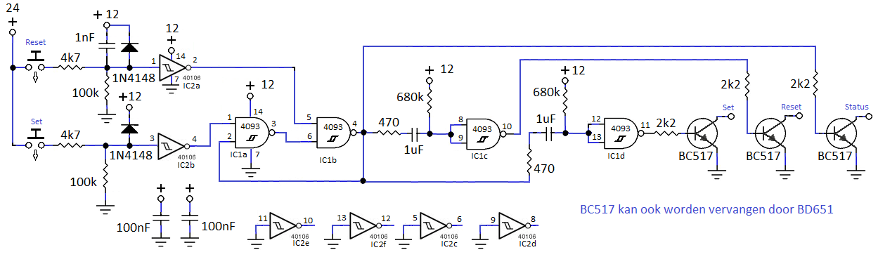

Niet een al te beste keuze vrees ik, je blijft hoogstwaarschijnlijk met het zelfde probleem zitten. En bandkabel helpt daar ook niet bij, kan ook erg storingsgevoelig werken. En ik blijf erbij dat de bedrading hier ook een grote rol in speelt.
Schakelen naar + kan ook, vergt alleen meer onderdelen:
(ook extra serieweerstand bij condensatoren gezet.)
Met één enkele 40106:

Duidelijk, de 555 mag vervallen.
En ik soldeer loodvrij.
De ingangspulsen komen op de relais uit, en worden geschakeld naar de +24VDC. Eerder door mij FOUT aangegeven, ik bedoelde daar te zeggen dat de ingang van de 555 naar GND gaat.
En nog een toevoeging: het onthouden van de laatste stand van de wissels na spanningsuitval is niet nodig. Ik heb daarvoor een 10-deler die eerst alle wissels in een juiste stand legt.
Twisted cable: ik denk dan aan UTP-kabel. Maar hoe zit dat met 3-aderige kabel naar de wissels? Die ken ik alleen maar als platte kabel.

De flipflop met inverters heb ik ooit eerder toegepast, in TTL (met OC inverters) en later ook exact zoals jij hem nu doet. Was het alweer vergeten...
En ik prefereer in dit soort situaties zenerdioden voor de overspanningsbeveiliging om onafhankelijk te zijn van de belasting van de +12V, die kan anders worden opgetild tot ongezonde hoogte...
* zíj hebben geen last van corona...
Nu maak je de verwarring alleen maar groter: worden de ingangen nu naar +24V of naar GND geschakeld?
