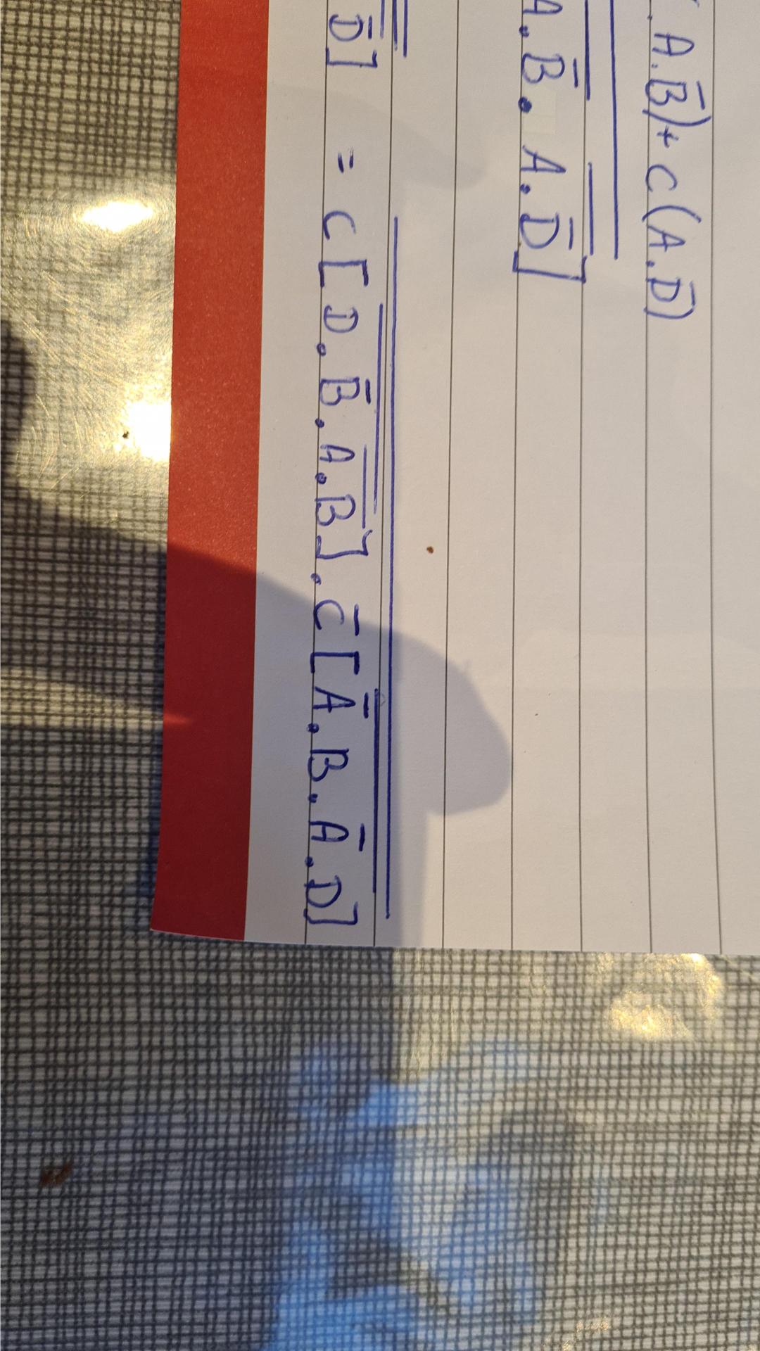

Maar mag je dan ook sommige inverteer-streepjes niet weglaten, want 2 inverteerstreepjes gaan toch weg of is dit fout.
Voor als je klaar bent.... En hoeveel 3-input-nand poorten heb je nodig als je die zou mogen gebruiken? bestaan die? Hoeveel chips heb je dan nodig? hoeveel chips heb je nu gebruikt?
Een dubbele inverteerstreep kan je weghalen.
Maar -(-X . Y) (waarbij de min een inverteerstreep boven het volgende voorstelt) kan je herschrijven als iets als X + -Y, maar.... Je hebt NAND gates. Twee input NAND gates! Dus - ( X . Y) is precies een enkele NAND gate! Je wilt eigenlijk ALLES net zo lang herschrijven totdat er ALLEEN maar - ( X . Y ) staat. Dus -X moet je eigenlijk nog herschrijven naar -X = -( X . X) .
[Bericht gewijzigd door rew op (54%)]
@rew: de opdracht luidt dat het met 74LS00 opgelost dient te worden. ;)
Zover ik weet zijn dat nog steeds 2-input NAND poortjes (vier per behuizing).
Jazeker, dus daarom schreeef ik er voor: "Voor als je klaar bent." Gewoon om meer te leren dan wat deze opdracht strict voor ogen had.
Maar waar mag ik mijn streepjes dan weglaten, want dat snap ik niet zo goed.
Hint: wat krijg je als je een geïnverteerd signaal nog een keer inverteert?
En hoe moet je dan verder werken?
Nu heb je genoeg om de zaak uit te voeren met NAND-poortjes. ;)

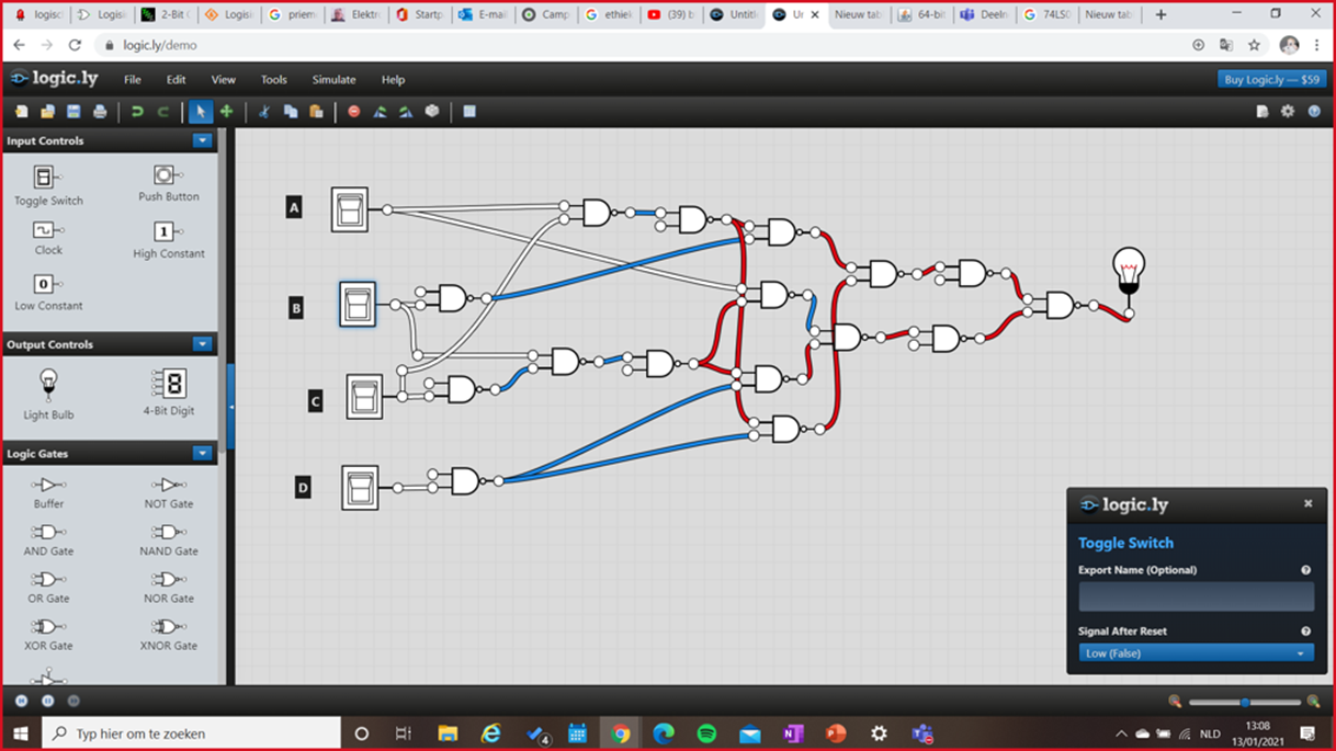

Ik heb contact gehad met mijn leerkracht en hij heeft gezegd dat mijn formule te moeilijk is dus ik heb mijn formule verandert en hij zij dat deze goed is maar ik heb een fout in mijn schakeling met nand poorten en vindt niet waar kunt u mij daarbij helpen? Mijn logische formule en de schakeling heb ik hieronder bijgevoegd.
