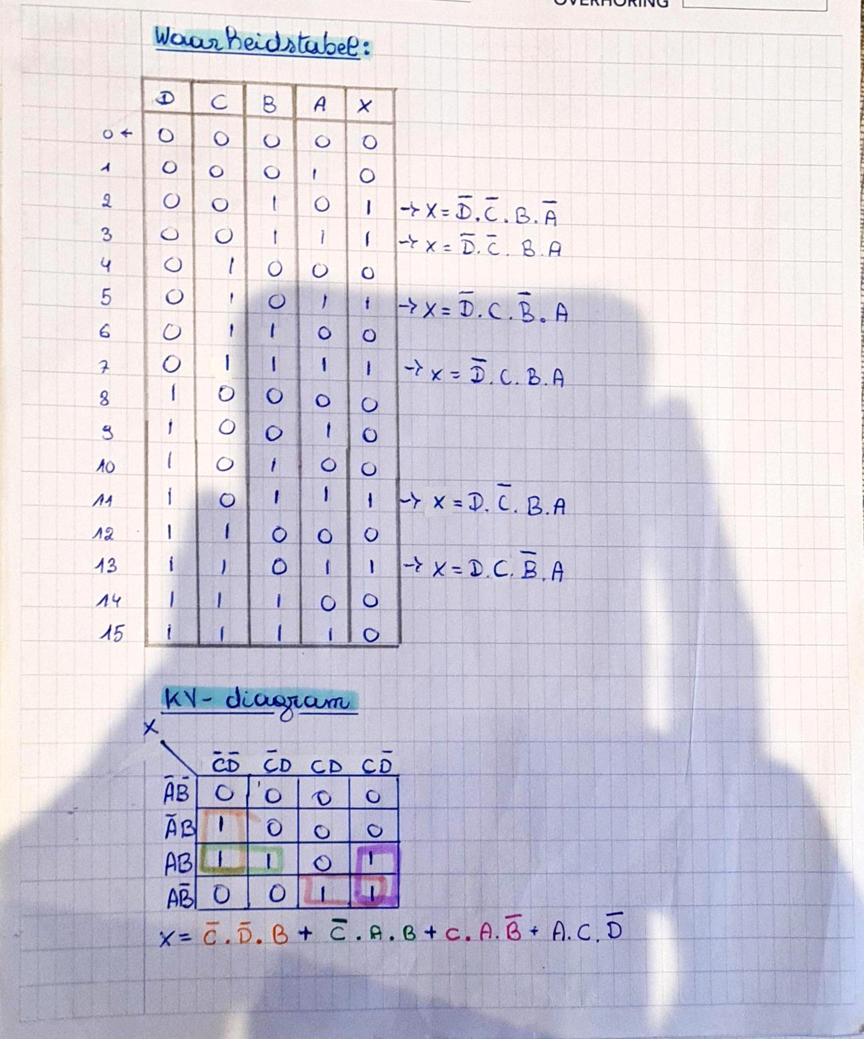

Mijn opdracht luid alst volgt:
Ontwerp een schakeling met NAND-poorten die de priemgetallen van 0 tot 15 detecteert. Bij een priemgetal brandt er een rode LED (IF = 10 mA ; UF = 2V)
Gebruikte NAND-poort(en): 74LS00 (Zie datasheet).
Aangezien dat een TTL-uitgang niet rechtstreeks belast kan worden, wordt er gebruikt gemaakt van de “inverter buffer en driver with open-collector” de 74LS06 (Zie datasheet) om de rode LED te sturen.
Teken de meest éénvoudige schakeling met NAND-poorten met als uitgangscontrole de rode LED!
Begin zoals altijd vanuit de waarheidstabel, de Karnaugh-tabel in te vullen om zo verder vanuit de Karnaugh-tabel de meest éénvoudige vergelijking op te stellen. Je kan dan vanuit die vergelijking de omzetting naar NAND-poorten uitvoeren via ‘De Morgan’.
In bijlage hebt u al wat ik al heb gevonden.
Kan er mij iemand hierbij verder helpen.

okee.
je hebt dus 4 bits:
maak dan nu een karnaugh map van dit verhaal.
en post die hier uiteraard.
nu kun je met groepjes van 1, 2, 4 of 8

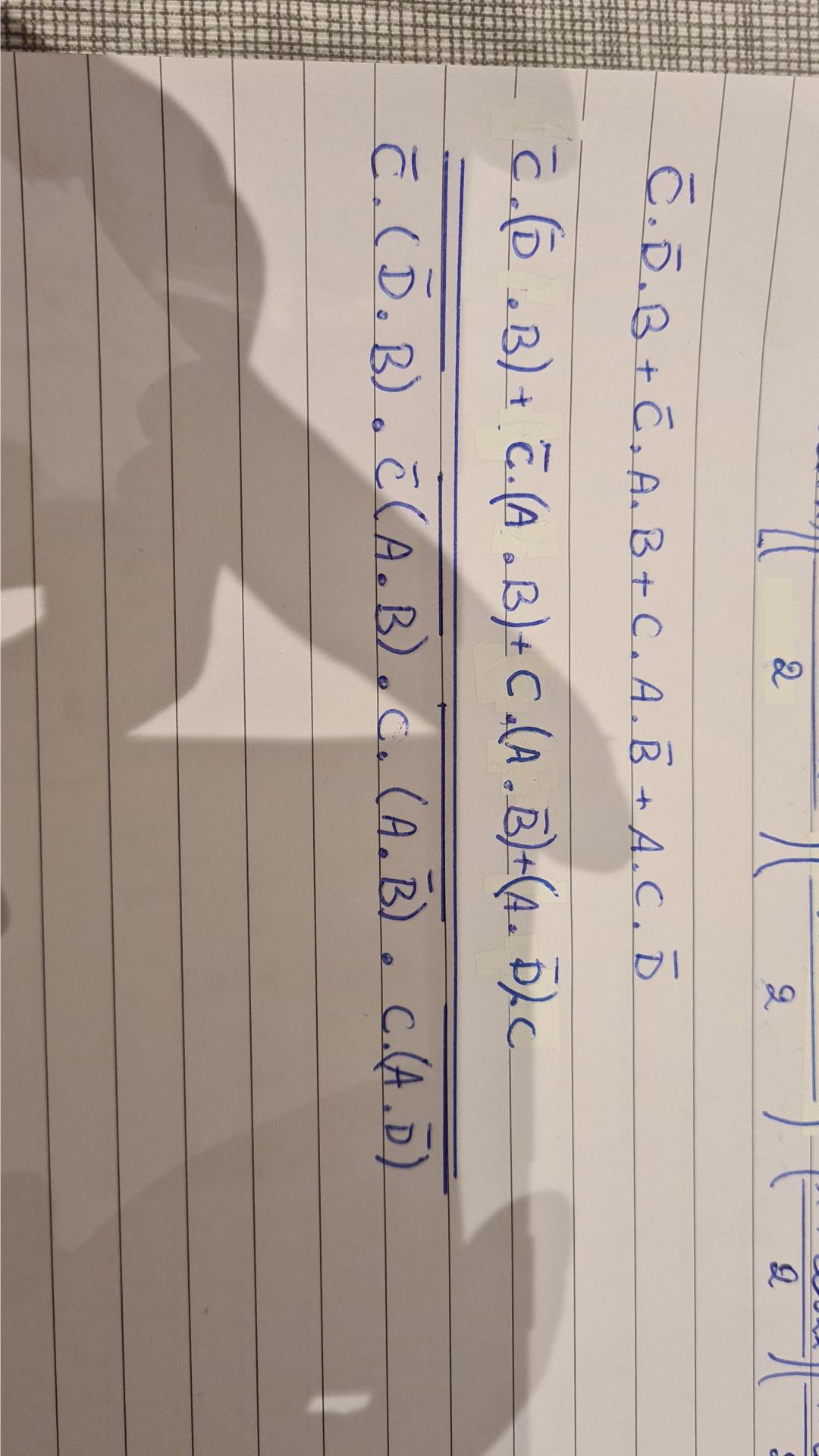

JE gaat veel te snel:
doe kleine stapjes: ik zie namelijk zoal iets wat niet kan:
A!*B!*C .in de eerste term...
hoe ga je dat doen met een 2 input NAND??
Tip is echt om stapje voor stapje te doen.
[Bericht gewijzigd door High met Henk op (12%)]
Ga dan een stapje terug..
Wat is de formule van een NAND gate??
Geeft je namelijk ook andere inzichten...
Hint: je kunt ook nullen groeperen...
Teken dan nu eens hoe je met een 2 input NAND dit maakt
D! . B
Ps. dat is de eerste term die ik zie.

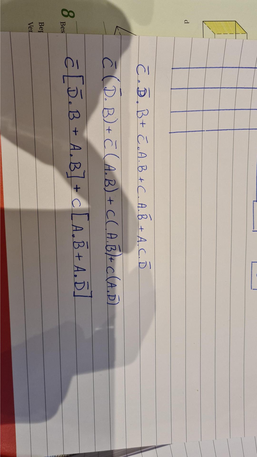

het volgende probleem heb je al opgelost zie ik : De + wegwerken.
om je vraag te beantwoorden: Ja het kan wel en is wellicht zelfs goed.
Maar ik denk ook dat het simpeler kan!
En hoewel je uitwerking theoretisch wellicht goed is, heb ik nog altijd de indruk dat je er praktisch weinig van begrijpt
Precies hetzelfde als je eerst hebt gedaan: eerst de stukken tussen de blokhaken aanpakken en dan het geheel.
begint erop te lijken!

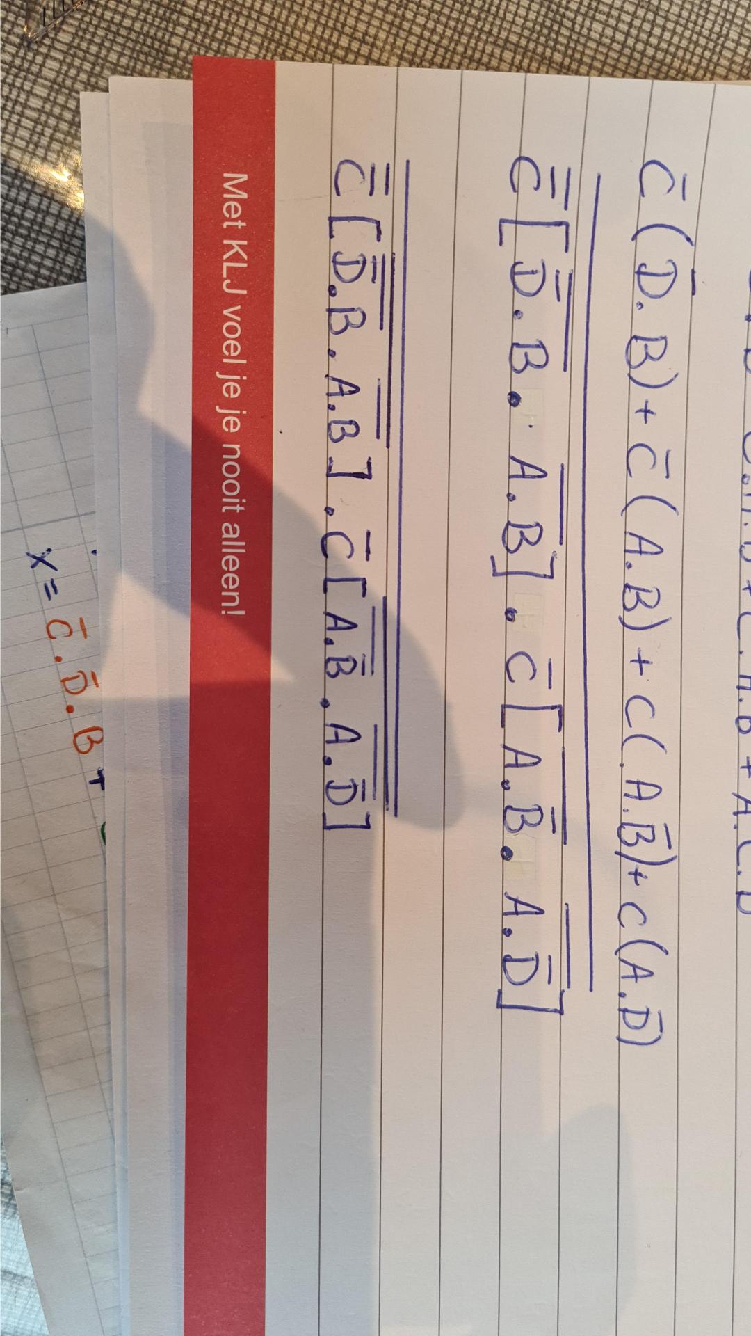

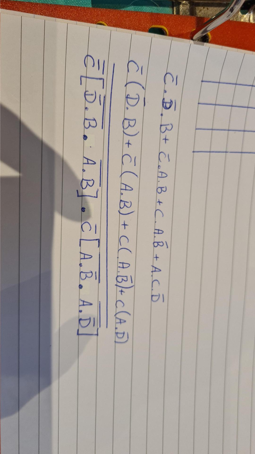

Op 12 januari 2021 09:59:39 schreef Eowyn:
Ik denk dat het dan zo wordt. Klopt dit?
Bijna. In de laatste stap moet je ook het hele gebeuren tussen beide blokhaken nog inverteren.
