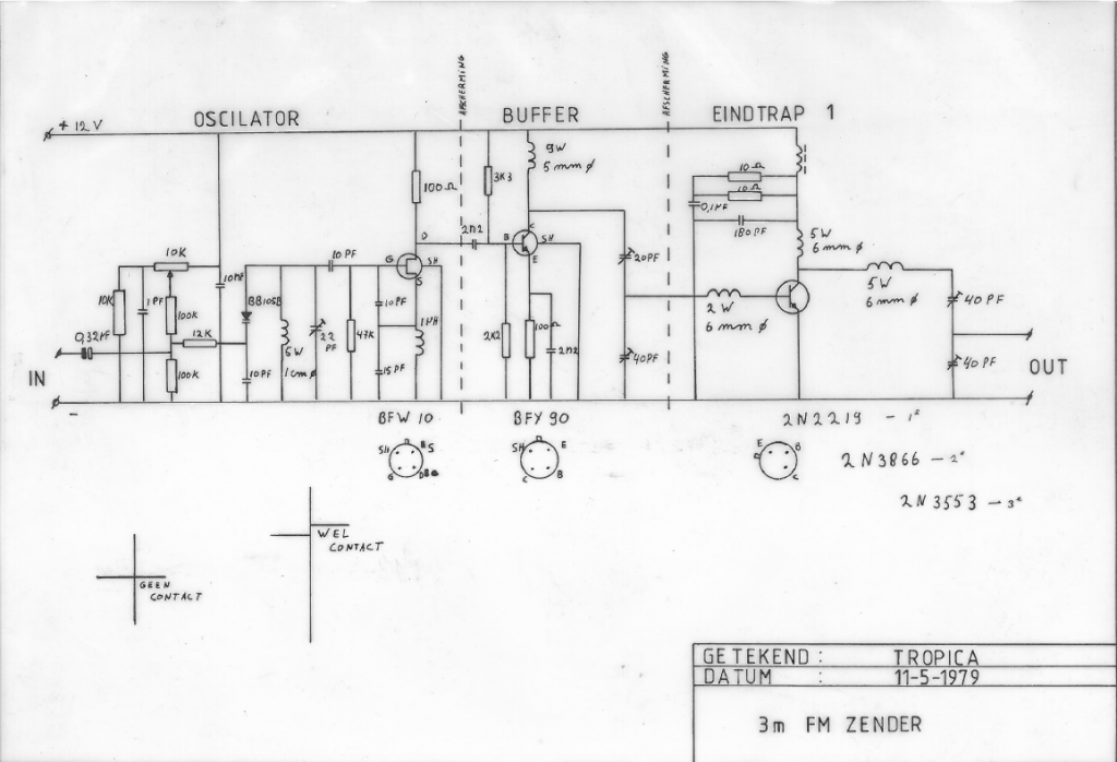

Hier nog een ideetje van mij; een buffer versterker.
Q1 werkt als feitelijke buffertrap, een emittervolger met een zeer lage collector/emitterstroom.
Q2 een GES met spannings versterking van 1,8 en geeft het signaal door aan Q3.
Q3 is alweer een GES en versterkt ongeveer 5,33 maal.
Wat er op de uitgang staat, over 50 ohm is een spanning van 2,7Vp.p. dat is ongeveer 18,2mW, of wel 12,6dBm.
*edit de collector weerstand van Q2 in het schema aangepast.
Martin V
Ik heb mijn bedenkingen over de collectorweerstand van Q2.
De versterking zal zo hoog worden dat de zaak gaat staan genereren.
Daarom over die 4K7 collectorweerstand een 10nF condensator plaatsen, in serie met een weerstand van 270 ohm.
De versterking is dan een stuk lager; in totaal 9,5 maal (spannings versterking 19,6dB).

Ha Martin V,
Voor een buffer redelijk uitgebreid, welke transistoren had je in gedachte en welke bandbreedte ?
Henk.
Martin V
Hallo electron,
Aan de bandbreedte heb ik niet gerekend, wat zal ik zeggen, 10 of 20MHz?
Voor de transistoren gebruik ik redelijk "gewone" typen, zoals de BFR91 e.d.
Ik ben uitgegaan van een Hfe van 50 in het ontwerp.

@Martin? Ik was en ben nog steeds WEL nieuwsgierig naar de transistors voor dit schema:
https://www.circuitsonline.net/forum/file/73387
Martin V
Hoi Rob,
voor de transistoren maakt het niet zoveel uit wat je erin zet, ik gebruik altijd de BFR90/91 maar de BF199 zou het ook wel goed kunnen doen.
Dat je de HF transformator uit dat schema hebt vervangen door een smoorspoeltje is een goede zaak, als ik het zo goed heb begrepen.
Je zou nu dat smoorspoeltje kunnen vervangen door een kring; dus een luchtspoel met een trimmer van zeg 60 of 40pF.
Ik neem aan dat je het over dit schema hebt:
Maar je had het over een weerstand waarover je een spoel zet wat bedoel je nu precies.
Achter mijn oscillator gebruik ik een ander schema, dit heb ik zo bedacht maar nooit gebouwd en getest dus hoe het werkt weet ik niet.
Als buffertrap gebruik ik Q2 en Q3=BFR91 met daarachter Q4=BFR96 voor 350mW.

Daar zet ik nu een twijfelachtige 2N2219(zonder A) er achter en eens kijken wat het doet.
2N2219 Nou niet veel dus! Wat zal het zijn? 100...200mW –
ik ga ff stil in een hoekje zitten huilen nu!
Nog wat anders
Ik vind altijd allerlei schema’s en zo ook dit schema ( zie afbeelding )
maar dit schema klopt toch niet? Basis 2N2219 ik mis een… weerstand... smoorspoel?
VrGr Rob

Hallo Bert en Mel,
Hij doet het nu, ik had een Ctje niet goed vast gezet!
Ik doe dat wel meer bijvoorbeeld op de Emitter moet een weerstand en ontkoppel Ctje –
dan soldeer ik de R en de C in een keer aan de Emitter ( moet ik het wel goed vast solderen natuurlijk! )
https://www.circuitsonline.net/forum/view/152825/6
en dat laatste schema ga ik niet bouwen, maar vond het raar niets aan de basis van de laatste transistor.
VrGr Rob
