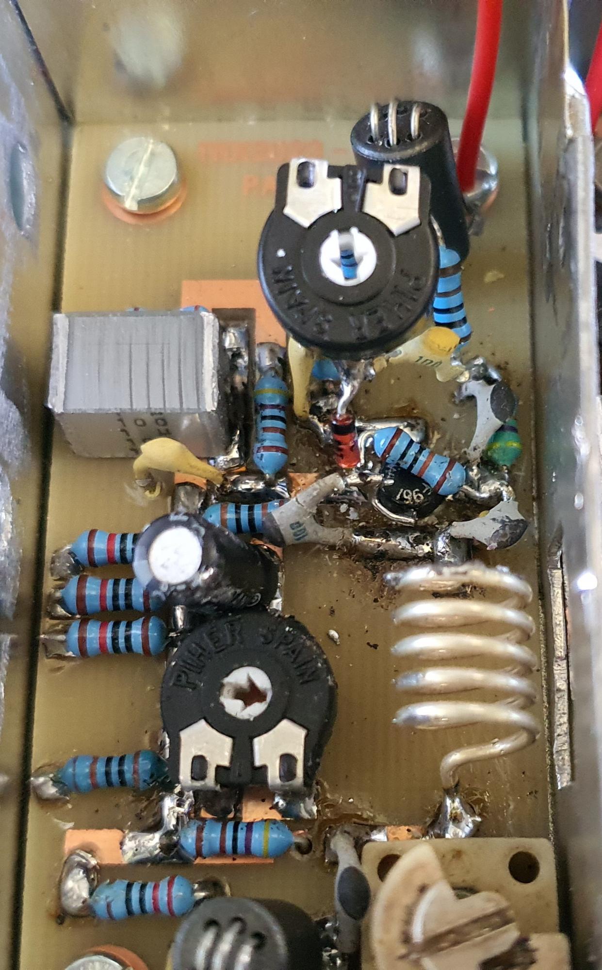

Het LPF filter schiet te kort, dat is duidelijk. Het geeft een verbeteing met 50 en 60dB down maar het is niet genoeg. Vandaar het idee om er een separaat bandfilter achter te gaan plaatsen voordat ik serieus ga opversterken...
Jouw idee om een gloeilampje in de feedback op te nemen als een soort van PTC heb ik wel eerder van gehoord maar nog nooit op 100MHz en hoger. Heb je daar een (schema) voorbeeld van? Maar wellicht is dat dan voor oscilator 2.0...
Inmiddels heb ik de 1e Rf trap erachter zitten, ik had daar best hoge verwachtingen over kwa stabiliteit en versterking. Nou versterken doet die wel maar tijdens het afregelen slaat de boel regelmatig op hol. Ik heb het verder nog niet gemeten maar op de analyzer schat ik een oscillatie op 50MHz of zo. Wel mooi dat je dat zo goed kunt zien op de analyzer. Maar eigenlijk wil ik die oscilatie wel temmen, dat de trap dan minder versterkt is prima want de stabiliteit gaat voor. Zit te denken aan een terugkoppeling tussen collector en basis maar heb daar nog geen ervaring in. Dus suggesties zijn welkom...
Verder zijn de trimmer standen aan de uitgang niet optimaal...
Waar ik me ook een beetje zorgen over maak is of ik geen chinese kloon heb kwa bfy90. De opdruk aan de zijkant lijkt bijna met de hand gemaakt en ik zie geen kenmerken van de producent...

Dank voor je feedback weer Henk. En ja het moeten nH's zijn (nu gewijzigd), op de een of andere manier heb ik daar een blokkade in mijn hoofd zitten, maak die fout regelmatig...
Fingerspitzengefüll, ja dat heb ik nu dus maar toegepast...
Omdat ik de oscillaties kon reproduceren (uitgangstrimmers naar minimaal draaien) kon ik de effecten van de correcties mooi zien op de SA
Allereerst de voeding direct boven de spoel ontkoppeld met 10Ω in serie met 100n, dat hielp al veel, vervolgens op dezelfde plek een tantaaltje van 2u2 en daarmee was het bijna weg. Vervolgens heb ik eerst de ingang gedempt met een 100Ω weerstand (in serie met 1n) en dat viel tegen, nauwelijks invloed. En last but not least een 330Ω weerstand over de spoel gezet en dat was een eureka moment, kost me wel iets versterking met nu 3,5dBm en dat was +4dBm maar dat gaat de 2e RF trap oplossen. Ik krijg de trap nu niet meer aan het oscillereren tijdens het afregelen en daar ging het mij vooral om.
Ik ga nu de 2e RF trap bouwen. Verder ga ik nog wat aan de regeling van de 2e gate doen in de buffer, wil daarmee de output terug kunnen regelen, dat doet die nu ook wel te weinig. Denk dat ik daar ook nog een winding van de collectorspoel af ga halen gezien de trimmer standen.
En ik ga opzoek naar een lampje

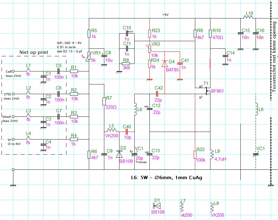

Op speciaal verzoek van Henk het schema van de huidige oscillator

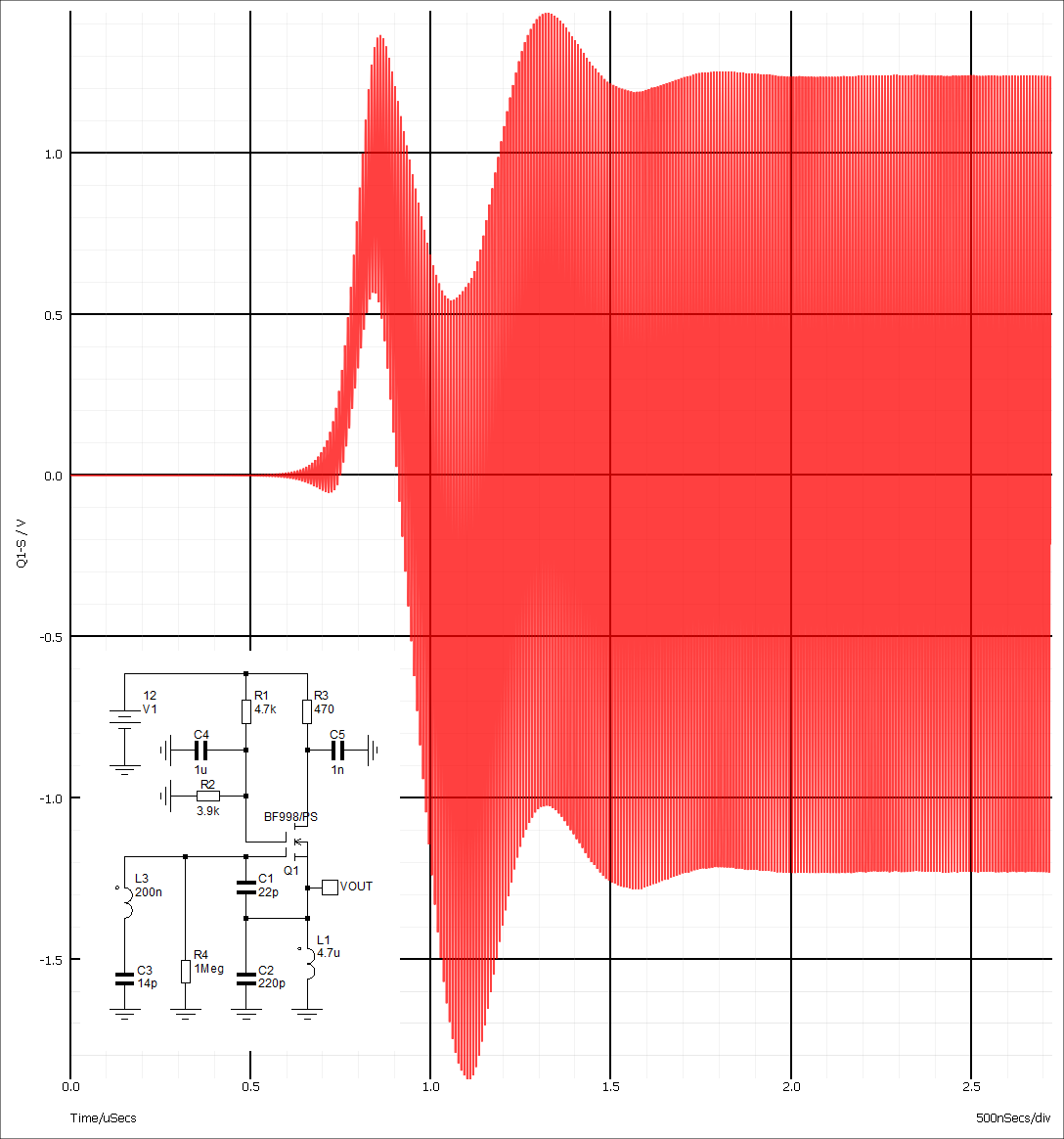

ik kan je zeggen dat een sim 1ps / div niet aankan maar,
ook hier geldt in de macrowereld is het al snel in orde
Het scherm heeft 10 vakjes in de breedte. Met 256 samples (niet overdreven veel) in de breedte is dat dus 10 ps/256 = 0,04 ps per sample.
In die tijd legt licht nog niet eens 12 micrometer af. Voor het starten van een oscillator is dat vrij weinig tijd. Zelfs het hele scherm (10 ps) zou met maar 3 lichtmillimeter overeenkomen.
Intussen is een sim best handig om van alles te bekijken - óók oscillatoren.
Hieronder de aanloop van de 145 MHz oscillator, en een detail daaruit.
De aanloop gebeurt deels door de inschakeltransient, deels door de ruis. Beide effecten zijn mooi te zien. - Met tweemaal 22 pF was de terugkoppeling erg sterk, met over-oscilleren tot gevolg zoals we al zagen.

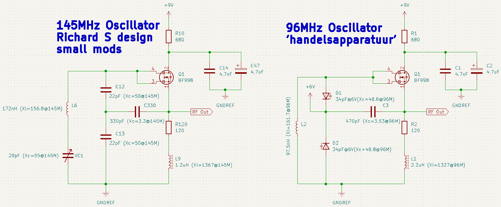

Nou dat zijn mooie plaatjes Frederick en dank ervoor dat je daar zoveel tijd insteekt voor andermans project! Ik heb zelf helaas (nog) geen ervaring met dit soort simulatoren, denk wel dat ik me dit jaar daarin ga verdiepen maar er is zoveel op dit gebied waar ik me verder in wil verdiepen...
Ik gebruik dus 2 x 22pF in de terugkoppeling maar uit jouw simulatie zou ik dit 22 en 220 pF moeten maken, klopt dat? Meestal zit deze capacitieve deler bij elkaar kwa waarde namelijk. Ik heb daar een beetje mee geëxperimenteerd maar veelal kwam de oscillatie niet tot stand wanneer ik uit de pas ging lopen kwa gelijke waarden, dat was wel op een HF breadboard...
Maar het eerste plaatje herken ik wel aan het beeld op de SA, gedurende een fraktie van een seconde het hele beeld vol harmonischen, zelfs met het LPF erachter. Ik zal er een youtube videootje van maken ter vergelijking.

Op 28 april 2023 00:44:56 schreef Richard S:
Oh, dat moet je nu niet te letterlijk nemen; ik heb even vlug-vlug wat aan elkaar getekend dat wilde oscilleren, om een plaatje te maken van die aanloop.
De verhouding hangt ook af van de gebruikte tor (dit was een andere), de rest van de schakeling, etc. En 1:1 zie je inderdaad vaak, maar in dit 'uitgeklede; schema (zonder belasting eraan!) bleek minder terugkoppeling voldoende.
10pF en 22pF heb ik ook wel eens toegepast.
Waarom? Tja dat was meer dan 35 jaar geleden.

Iets anders; ik zie op de foto dat je werkelijk VK200's gebruikt, ook in de gate van de oscillator. Dat is eigenlijk niet zo'n goed idee.
De impedantie van de VK200 (met drie windingen, die jij gebruikt) staat in de datasheet als 1008 ohm. Maar aan de grafiek is ook te zien, dat hij resonant is op 100 MHz: daarboven wordt Z weer minder.
Dat betekent dus, dat op 100 MHz die 1008 ohm werkelijk ohms is! Op de werkfrequentie gedraagt de VK200 zich als een echte weerstand van maar 1k. De verliezen zitten natuurlijk in het ferrietmateriaal.
Dat is ook de bedóeling van de VK200: het is een component die HF niet alleen blokkeert, maar ook opeet, zodat je er niet langs een andere weg toch nog last van krijgt. Op de plaatsen waarvoor hij bedoeld is, is dat prima; maar het is een slechte HF-component in resonantiekringen.
Als ik in de sim een VK200 aan de gate hang (voorgesteld door een parallelschakeling van L, C en R), moet ik de 'onderste' C ook inderdaad verkleinen om nog voldoende terugkoppeling over te houden: veel HF gaat verloren in die 1008 ohm.
Op 28 april 2023 22:21:31 schreef Frederick E. Terman:
Scherp!
Dat moet een weerstand worden van 47-100k (volgens mijn geheugen).
Dat is 'iets' meer dan de kleine 1k van de VK200 (Richard z'n oscillator is voor de 2m band).

Die VK200 zit erin vanwege D1, dus moet ik daar iets anders op verzinnen dan.
Ik ga de oscillator nog maar eens onder handen nemen denk ik. Even appart in een ander blikje zodat ik er beter bij kan.
Puntjes van aandacht:
- Gebruik VK200 in gate en drain
- ontkoppeling voedingslijn
- feedback lampje
- terugkoppel C's
Enfin. Misschien wordt het toch tijd voor versie 2.0...
Wel weer een aardige als je toch met je ontwerp '2.0' bezig gaat, zeker als het gaat om begrip.
Colpitts Oscillator Circuit Analysis (7 - Oscillators)
Die VK200 op de gate 1 zou je kunnen vervangen door een hoog ohmige weerstand , zoals FET ook in zijn kring gebruikt (had hem even doorgestreept om de totale loop reactance van 0 aan te geven)
Zoals FET ook al uitlegt, wat er uitziet als een 'smoorspoel' heeft ook altijd een eigenschap met eigen resonantie.

Ik heb een aantal uurtjes besteed aan het aanbrengen van de AGC maar het resultaat valt me tegen. Ik had verwacht dat de harmonischen minder zouden zijn maar dat is gewoon niet het geval. Nog steeds op -50 en -60dB.
Ik heb eerst de VK200's weggehaald en de gateweerstand naar 100k gebracht. Ook de VK200 uit de drain is weggehaald omdat ik toch inductief uitkoppel op de resonatiekring. Maakte allemaal niets uit.
Daarna ben ik de AGC gaan bouwen, zwevend boven de BF961 met zo kort mogelijke draden. Eerst met een spanningsdeler van 2 x 1k en daarna met een instelpotmeter om te zien of de voorspanning van de BAT85 wat ging uitmaken, wel invloed op de frequentie maar niet op de harmonischen. Ik had op de scope eigenlijk al een mooie sinus (hoewel je de vervorming niet echt kunt zien) en daar is geen verandering in gekomen, nog steeds 600mVtt op de source als ik rechtstreeks meet met een C-tjevan 10pF.
Dit is nog steeds met een de BF961. Misschien moet ik het nog eens proberen met een J310, ik heb 5 stuks aangeschaft vandaag op de radiomarkt in Ermelo maar heb eigenlijk weinig hoop gezien de resultaten op dit moment...
Dit is het huidige schema me de wijzigingen in rood aangegeven.
Richard, heb ooit in het verleden eens een 'handelsapparaat' oscillator op een print gezet.
Oscilleerde perfect op de gewenste frequentie, maar toen niet echt gekeken naar de harmonics die eruit kwamen.
Was toen meer van 'werkt dat zo' idee, met het antwoord Ja.
Zie in dat ontwerp en van jouw een aantal verschillen, maar kan niet zeggen wat nu 'de betere' is.
4 verschillen zijn;
1. In de source lijn een weerstand opgenomen van rond de 120 ohm
2. Gate 1 & 2 aan elkaar gekoppeld
3. I.p.v. serie resonantie kring (L6 & VC1), alleen een parallelle
4. Geen Gate voorspanning o.i.d.
Heb jouw schema iets 'verbouwd' naar iets wat op die 96M ding lijkt.
weet niet of het iets toevoegt of verbetert, maar anders is het puur ter info.
Martin V
@DDSFM, door de twee gates aanelkaar te knopen zal de oscillator in klasse C staan, dat geeft nog meer harmonischen.
Maar door de koppeling met de source via de twee varicaps te doen is een goed idee.
Datzelfde gebruikt Dutch RF shop ook in hun FM stuurzender.
Je kan het ook zo doen:

Dank heren voor de feedback. Het belangrijkste verschil wat ik zie is de tegenkoppeling in de source met de sourceweerstand. Dat is een manier om de versterking te dempen. Met de AVC regeling zou dat niet nodig moeten zijn maar ik hou het in gedachte...
Ik heb inmiddels de gateweerstand direct tussen G1 en S gehangen en de koppel C naar de kring verkleind naar 10pF, wanneer je die gaat berekenen zou die iets van 1p5 moeten zijn, maar daar liep de oscillator niet mee en ook niet met 5p6 trouwens en met de huidige 10p is de instelling van de AVC kritisch om te oscilleren.
Nu zijn de schema's waarin deze regeling is toegepast allemaal met een JFET en ik heb nog steeds een MOSFET, daar zitten toch wel belangrijke verschillen tussen. Misschien kan ik beter een J310 monteren en kijken of ik dan een beter resultaat heb. Print wordt er niet mooier op maar dat komt later dan wel weer...
