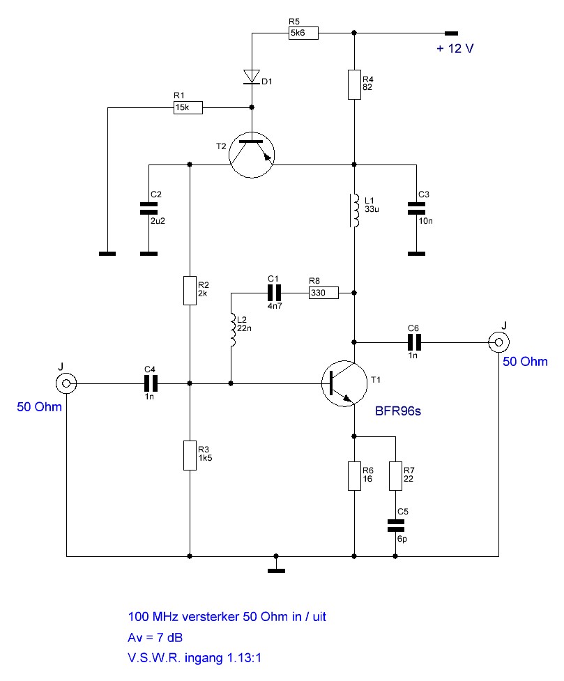

Ha rob007,
Gisteren avond nog een trapje met een BFR96s gebouwd hierbij het schema,
Deze is wel onvoorwaardelijk stabiel :D
Het trapje kan 5 mW leveren aan 50 Ω en 35 mA collector stroom !
Het spoeltje in de terugkoppeling is niet fysiek aanwezig maar door het weerstandje aan beide kanten een krul te geven is het prima......
Die terugkoppeling is van belang voor de hoogfrequent stabiliteit laag versterkt zo'n transistor 45 dB :o

@dawmast,
Er zit niet zo veel verschil in een B.J.T. en de F.E.T. voor het hoogfrequent gedrag.
In ieder geval is de veronderstelling dat BJT's stroomgestuurd zijn onjuist.
EEN BJT is een spanningsgestuurde halfgeleider; het heeft gewoon veel meer basisstroom bij lage frequenties en/of heeft een veel lagere DC-ingangsweerstand dan een FET.
Bij hoge frequenties zijn alle transistoren gelijk en hebben de neiging om een lage ingangsimpedantie te vertonen vanwege de ingangscapaciteit.

Begrijp ik het ook goed dat als je dus over de Emitterweerstand een condensator zet,
Dat je daardoor ook de Basis meer belast?
Hallo Rob,
Het is niet zozeer de basis die je belast, maar meer de trap welke daarvoor staat.
Met een ontkoppel condensator op de emitter, wordt de ingangsweerstand laag, de trap die ervoor staat zal dan meer stroom moeten leveren.
Zonder die condensator krijgt de transistor wat tegenkoppeling.
Die tegenkoppeling helpt mee om vervorming van de sinus spanning (lineaire vervorming) tegen te gaan en zorgt voor een schoner signaal op de uitgang.

nu dan maar de laatste BFR in plaats 100R 47R naar de min gedaan.
Daar zet ik nu een twijfelachtige 2N2219(zonder A) er achter en eens kijken wat het doet.
2N2219 Nou niet veel dus! Wat zal het zijn? 100...200mW –
ik ga ff stil in een hoekje zitten huilen nu! ;( ;)
Nog wat anders
Ik vind altijd allerlei schema’s en zo ook dit schema ( zie afbeelding )
maar dit schema klopt toch niet? Basis 2N2219 ik mis een… weerstand... smoorspoel?
VrGr Rob
( Waar is Henk trouwens? :? Gaat het nog wel goed met hem? Of is ie ook boos? )
Boos geeft niet! Als je maar nog wel spartelt heej Henk!

Hallo Bert en Mel,
Hij doet het nu, ik had een Ctje niet goed vast gezet! :?
Ik doe dat wel meer bijvoorbeeld op de Emitter moet een weerstand en ontkoppel Ctje –
dan soldeer ik de R en de C in een keer aan de Emitter ( moet ik het wel goed vast solderen natuurlijk! ) 8)7
https://www.circuitsonline.net/forum/view/152825/6
en dat laatste schema ga ik niet bouwen, maar vond het raar niets aan de basis van de laatste transistor.
VrGr Rob
