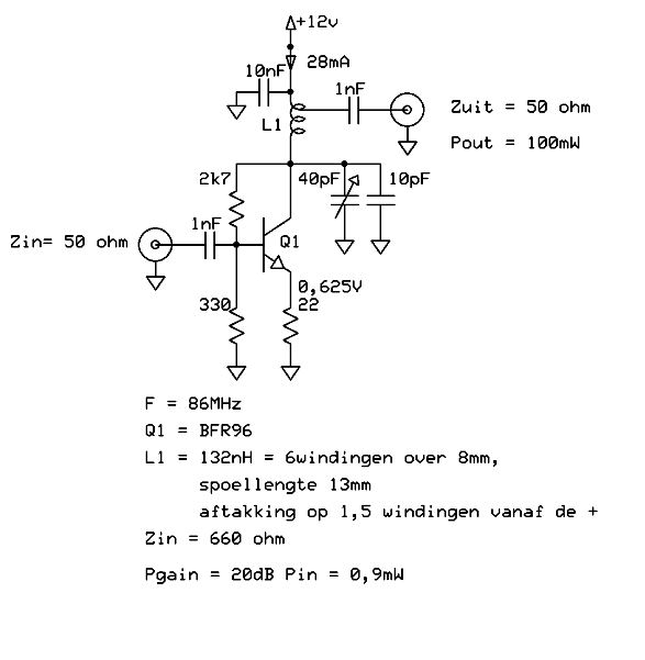

Hallo allemaal,
Zoals gewoonlijk weer bezig met allerlei stoute dingetjes!
In dit geval een buffertrap nu zit daar een spoel in van plus naar Collector
Plus 12V 10nF ontkoppeld transistor BFR96 Basis 330R naar min 2K7 naar plus.
Van Emitter 22R min
6 wDg, 8MM, 13MM lang 1MM maar gestel ik doe daar 5wDg, 6MM, 1MM,
Hoe kwalijk is nu zo iets?
Moet wel zeggen er is een aftak. 1,5wDg
( bij de 4 trapper is dat een spoel van 4,5wDg, 6MM, 1MM, aftakking 1 1/3 )
Trimmer van 4/40pF er over.
MAAR wat is het verschil?
Met een trimmer kun je niet helemaal het zelfde maar kun je de kring afstellen.

Hallo Martin ja inderdaad,
Ik zelf heb dat trapje gemaakt(afgekeken van andere schema’s!)
maar dan met 5wDg 6MM Diam 1MM en 10pF uitgang tussen Colector en spoel naar plus(trimmer naar min)
en om eerlijk te zijn vind ik die spoel zo groot en dus vroeg ik mij af…..
Wat ik eerlijk gezegd ook vind is dat die 2K7 is in allerlei andere schema’s rond de 10K( en dan direct naar de plus! )
Die 330 is meestal 3K9…3K3, en de 22R is meestal 100R in en uitgangs C 10nF of 10pF
Niet lelijk bedoelt maar ik vind die verschillen zo goot!
Het verschil is dat jij een spoel gebruikt van 87nH (naar boven afgerond) en in mijn schema is dat 132nH.
Met jouw spoel zou je een capaciteit nodig hebben van 39,3pF om in resonantie met 86MHz te komen (ik neem aan dat je die frequentie wilt gaan gebruiken ipv. 100MHz).
Het verschil tussen die beide spoelen is niet zo groot, het lijkt veel meer als dat het in werkelijkheid is.
Die DC instelling van de BFR96 heb ik berekend, de BFR96 heeft een Hfe van ik denk 80. De basisstroom is dan 350µA.
Ik pas een spanningsdeler toe waar een stroom loopt van 3,9mA, dat is dus een factor tien maal zo groot.
Je zou ook een kleinere stroom door die spanningsdeler kunnen toepassen van 1,4mA.
De 330 ohm wordt dan 1k ohm en de 2k7 wordt dan 8k2 á 6k8.
Wanneer de emitterweerstand verhoogt wordt van 22 naar 100 ohm, trekt de transistor een vier maal kleinere stroom.
Dan komt er ook viermaal zo weinig uit, niet doen dus.
De niet-ontkoppelde emitterweerstand zorgt ervoor dat de ingangsimpedantie opgetild wordt, dus hoger wordt. De belasting welke de voorgaande trap heeft vormt dus nauwelijks een belasting.
Met een ontkoppelde emitterweerstand wél.
Bovendien is de spanningsversterking nu ingesteld op tien maal, bij een ontkoppelde emitterweerstand zal die versterking nog hoger uitvallen.
Het gevolg is nog meer vervorming van het uitgangssignaal.
Dat de 2k7 basisweerstand op de collector is aangesloten is omdat je zo extra tegenkoppeling verkrijgt.
Wanneer die weerstand direct naar de plus gaat heb je dat niet, je hebt zo iets meer vervorming van het signaal.
Oh en dit versterkertje is niet een buffertrap maar een gewone HF versterker.
Een buffertrapje ziet er toch wel iets anders uit.

Hoi Rob,
Waarom heb je de weerstanden veranderd van die BFR96 versterker?
Werkte het niet goed of zo...
In feite heb je nu de instelling van de transistor veranderd, de collectorstroom is nu iets lager ingesteld van 28 naar 22mA.
De versterking is nu ook nog maar 6dB geworden omdat de emitterweerstand verhoogt is naar 100 ohm.
Waar gebruik je die 5 Volt regelaar voor?
Is dat de spanningsregulator voor de oscillator?
Wat ik niet goed snap, waarom zitten er geen spoeltjes geen trimmertjes meer in die,
Wat heet het? Buffer, Trapje buffertrapje of wat dan ook? Dan is of word het toch breedbandig?
Een ideale buffer moet aan de volgende specificaties voldoen:
-een zo klein mogelijke belasting vormen voor de oscillator.dat wordt bereikt met een zo hoog als mogelijke ingangsimpedantie.
-een lage uitgangsimpedantie, zodat de koppeling met andere trappen/versterkers geen invloed heeft.
-zo min mogelijk terugwerking van versterkers op de ingang van de buffer. dat beïnvloed de frequentie niet van de oscillator.
-breedbandig; geen frequentie bepalende componenten in de schakeling van de buffer.
-zo min mogelijk vervorming van het sinus signaal; een lage lineaire vervorming bereikt men met een klasse A instelling.
Dat er in de schakeling van de buffer geen spoelen en trimmers worden gebruikt is ook niet nodig, het is een breedband versterker. Harmonische uit de oscillator zijn ongeveer op -30dB tegenover de eerste harmonische (werk frequentie).
Hallo Martin,
Je bedoelt de 100 Ohm neem ik aan?
Ik kan niet alles weg rekenen dus wat dat betreft loop ik mijn neus achterna.
Ik dacht met die 10pF tussen de oscillator en de basis BFR dat ik inderdaad de oscillator niet te veel belast.
Ja die 5Volt was voor de oscillator inderdaad! maar EN die 5V regelaar EN dat oscillatortje zijn opgeblazen.
( komt wel goed! ) de regelaar heb ik verwisseld en aan de oscillator word ook gewerkt.
Ik had in dat andere schema ook 100 Ohm gedaan omdat ik had geen vermogen nodig!
( ik heb dit nu per ongeluk nagedaan! )
Normaal was het osc. buffer, buffer, MRF237 ( ongeveer zoals viertrapper maar dan met MRF )
Wat ik nu gedaan had was osc, buffer, buffer, buffer, MRF237 ( weet niet wanneer het te veel word/is? )
Die BFR96 was/is eigenlijk te veel, maar omdat ik de tik in mijn hoofd had na de oscillator wil ik een buffer hebben om de oscillator af te schermen/stabiel te houden. ( noem het maar de kronkel van rob)
En ik noem het een buffer waarom weet ik ook niet, altijd zo genoemd, komt uit 3Meter tijd!(wist/weet ik veel!)
MAAR ik pas die weerstand wel aan als dat nodig is! Moet ook nog even kijken hoe nu verder!

Hallo Rob en Bertjan,
Weet eerlijk gezegd nog niet eens wat er uit een BFR96 te halen valt, hoeveel…mW?
Niet zo heel veel maar tussen de 50 en 100mW moet hij wel kunnen leveren.
Is een BFR96 vergelijkbaar met…… een 2N2222A?
Nee beslist niet een 2N2222a is een transistor voor algemene doeleinden, het is zeker geen HF transistor.
Een 2N4427 kan ongeveer 1 Watt afgeven, een 2N3866 ook.
Ik vind(LET WEL als gewone knutselaar!) dat als je iets ziet van schema’s of zie je printen en zie dan maar weinig spoel!
Zitten er wel filters op/in vraag ik mij dan af?
Tegenwoordig worden er veel breedband versterkers gebruikt, een voorbeeld daarvan is een MMIC welke 20dB versterkt en 20dBm (100mW) aan uitgangsvermogen geeft.
Dat die MMIC 20dB versterking heeft is mooi want die wordt direct op de oscillator aangesloten, vaak met een verzwakker netwerk omdat de oscillator al enkele milliwatts levert op zijn uitgang.
Dat is voldoende om een RD06HVF1 Mosfet aan te sturen die er 6Watt van maakt.
Ook die trap is dan een breedband versterker, waardoor er helemaal geen trimmers meer nodig zijn.
Harmonischen uit de oscillator zijn altijd een stuk zwakker in amplitude, -30dB of meer.
Dat wat overblijft aan harmonischen wordt na de eindversterker gefilterd.
Doordat geen enkele versterker overstuurd wordt en er geen spurs zijn hou je een schoon signaal op de uitgang over.
