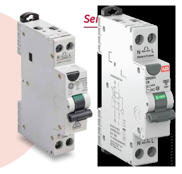

Ik lees al een poosje mee en nu dan maar mijn eerste reactie. Ik lees dat "De grote jongens" geen smalle alamats maken. Kijk eens naar de nieuwe ABB DSN201E DSN201E B16. Vorige week bij de TU in de aanbieding voor nog geen 30 euro per stuk ex....
Dat is dan ook gewoon de GE met een ABB stickertje er op (en die GE is waarschijnlijk al iets anders met een GE sticker er op)
Nog erger, dat ding is van het "AC" type, dus die mag sowieso al niet in woonhuizen worden toegepast.
Op 22 januari 2021 13:54:06 schreef timmie940:
Ik heb hiervoor contact gezocht met ABB, want ik weet ook dat deze niet toegepast mogen worden. Aardlekschakelaars moeten werken zonder hulpspanning!

Dit is er aan de hand. Foutieve generalisatie. Timmie940 pakt het goed aan en vraagt het voor de DSN201E bij ABB na. Die mag blijkbaar niet, want geen NEN-EN-IEC 61009-2-1.

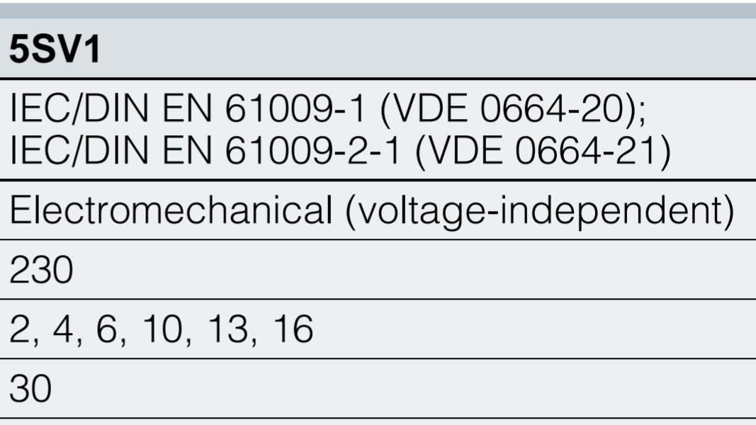

Ik heb de datasheet er eens bij gepakt en kan het verhaal niet plaatsen, ook niet met de nieuwste NEN1010 er naast (want als je roept "mag niet in woningen" dan heb je het over NEN1010 neem ik aan).
NEN1010 houdt de bepalingen aan uit NEN-EN-IEC 61009, en de 5SV1 serie van Siemens voldoet daar gewoon aan.
Ik blijf hier dus gewoon nog steeds bij. De 5SV1 is een aardlekautomaat volgens NEN-EN-IEC 61009 (en meer specifiek 61009-2-1). Waarom zou die niet mogen?

[...]Ik blijf hier dus gewoon nog steeds bij. De 5SV1 is een aardlekautomaat volgens NEN-EN-IEC 61009 (en meer specifiek 61009-2-1). Waarom zou die niet mogen?
De ene smalle aardlekautomaat is de andere niet.

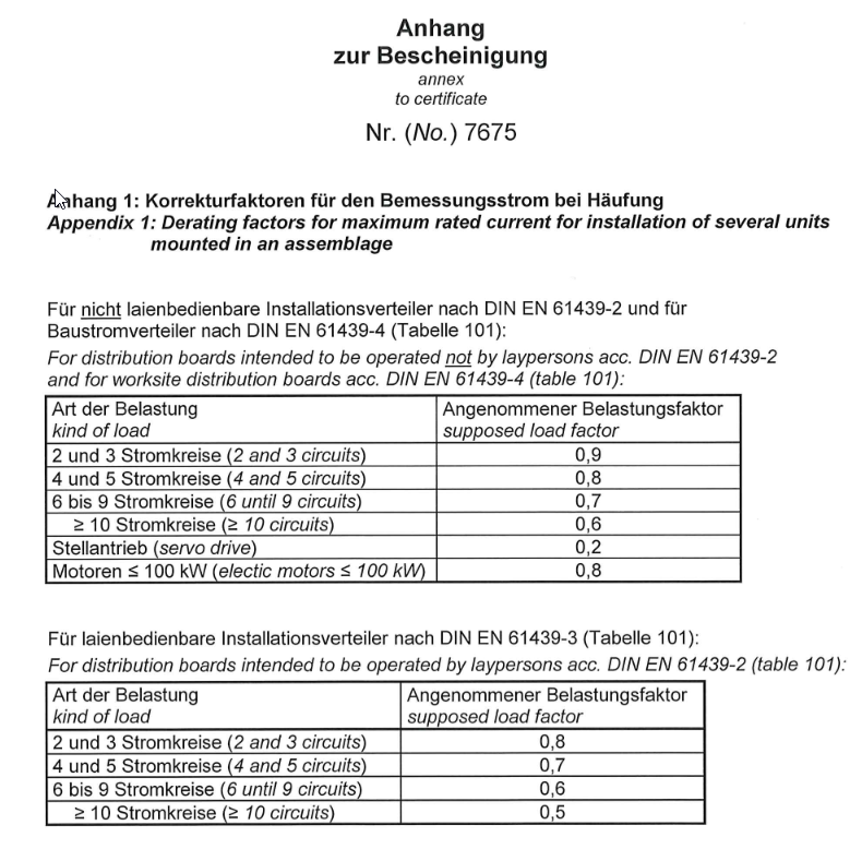

ik zie steeds vaker dat de verliezen van een automaat bij vollast er gewoon op staan, ook bij mespatroonhouders. maar dat is idd wel een punt, automaten met een hoge continulast worden heet, zo heet dat ze na enige jaren bruin worden aan de zijkant, dat is de bimetaal welke altijd goed warm is. heb vaker oude kasten gedemonteerd waar de helft van de smalle automaten zo in de vuilbak kon, gelijk bruin aan de zijkant, ook magneetrelais doen dit vaker.
je hebt dan ook beter 2 ventilatiegaten in de muur van de meterkast, ook 9mm ruimte tussen de automaten voor de koeling.
