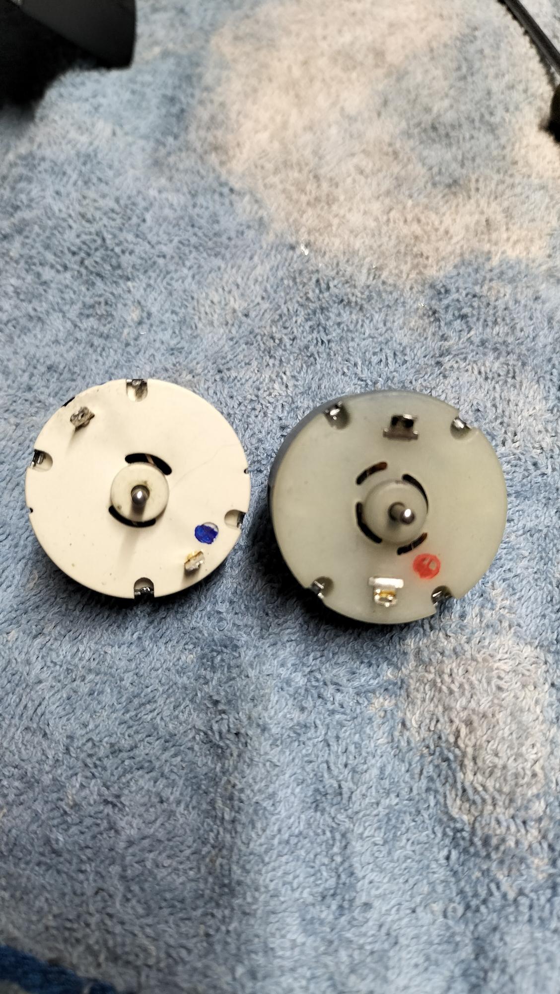

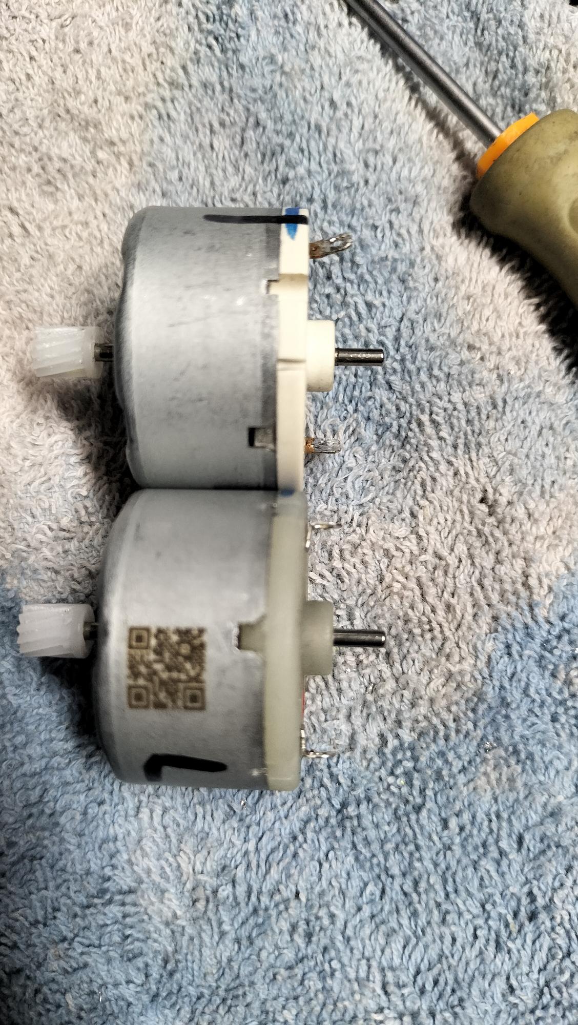

Heb allebei de motors er uit gehaald en lijken aan de achterkant ook verschillend.
Links is diegene die de fout geeft.
Draaien allebei gewoon op een lion cel.
Als er verschil zit in vermogens opname weet ik nog niet.
Dat moet ik nog meten.
Als ik de Multimeter op de motor zet en draai ik aan de tandwieltje dan wekt de goede motor meer spanning op dan de "slechte"
Wellicht betekent het niks maar meld dit ook maar ff.
bij de linkse motor ligt de as onderin de achterkap, dat is niet goed. lijkt op gare lager of de lager is uit de plastic kap gesleten omdat deze vast zit. je kunt deze motortjes met een kleine zijkniptang goed open krijgen, lipjes ombuigen.

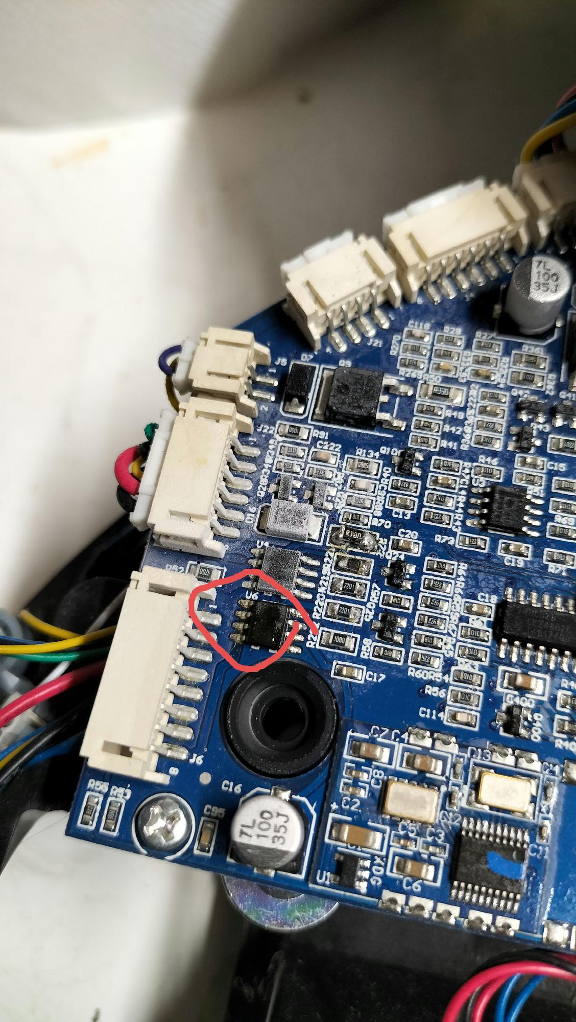

Eindelijk tijd voor het solderen van een nwe weerstand maar helaas is het probleem erger geworden.
Voordeel is dat de motor wel weer draait aan de kant die niet meer deed hahaha.
Foutmelding wheel overload is ook weg maar nu een andere melding
Hij wil niet aan zonder aan de lader te staan en blijft in een loop lijkt wel.
Ook geeft de robot aan dat de schakelaar aan moet maar die staat al aan.(de nwe foutmelding)
Toch iets niet goed gegaan lijkt mij.
Iemand nog een iedee?

dat het ic gaar is geloof ik wel, het printspoor naar J6 zegt al veel, goed warm geweest. ik vermoed dat de motor te zwaar liep door vuil om de as oid , en uiteindelijk het driver ic heeft genekt.

R221 lijkt mij ook gaar, en als ie niet zo meet zou ik die toch vervangen. en die R72 heeft een gaatje erin zitten wat ook niet best is.

R221 meet gewoon goed.
R72 heb ik vervangen( moet nog ff netter na de 2e keer solderen.
Zit geen gat in
Lijkt zo.
De R72 was juist kapot alleen na het vervangen een andere storing
Op zondag 23 november 2025 21:29:47 schreef lanting73:
Die spoor werd ook snel warm idd samen met de ic.
Het is andersom!
Het IC (U6) wordt warm(of heet) en de lak op het spoor (niet die spoor) verkleurd daardoor.
Iets verder van het IC (U6) is de lak op het spoor niet verkleurd.

Ik zie geen verkleuring alleen dat die spoor ook warm werd.
Denk dat jij de enige bent die er kromme tenen van krijgt ?
Tis maar net waar je je druk om maakt ..
Van lichtblauw naar donkerblauw, vlak naast het pootje linksonder bij het IC.
Dat wijst erop dat het heet is geworden!
Kijk nog maar eens goed.

als maar 1 driver dit heeft vervang dat ic maar. de halfgeleider is vaak een fet of meerdere fets welke bij een verhoogde RDSon weerstand een heel stuk heter word. al vaak zat gezien, een goede nieuwe lost dat op.
Op maandag 24 november 2025 07:05:49 schreef testman:
Zal eens kijken wat de andere kant doet en wat een ic kost.
Wil der niet te veel aan spenderen namelijk.
De storing die hij nu heeft is een andere en ergere storing dan die hij had met de defecte weerstand.
Ben bang dat er meer kapot is dan die ic.
Waarom zo opeens is mij een raadsel.
