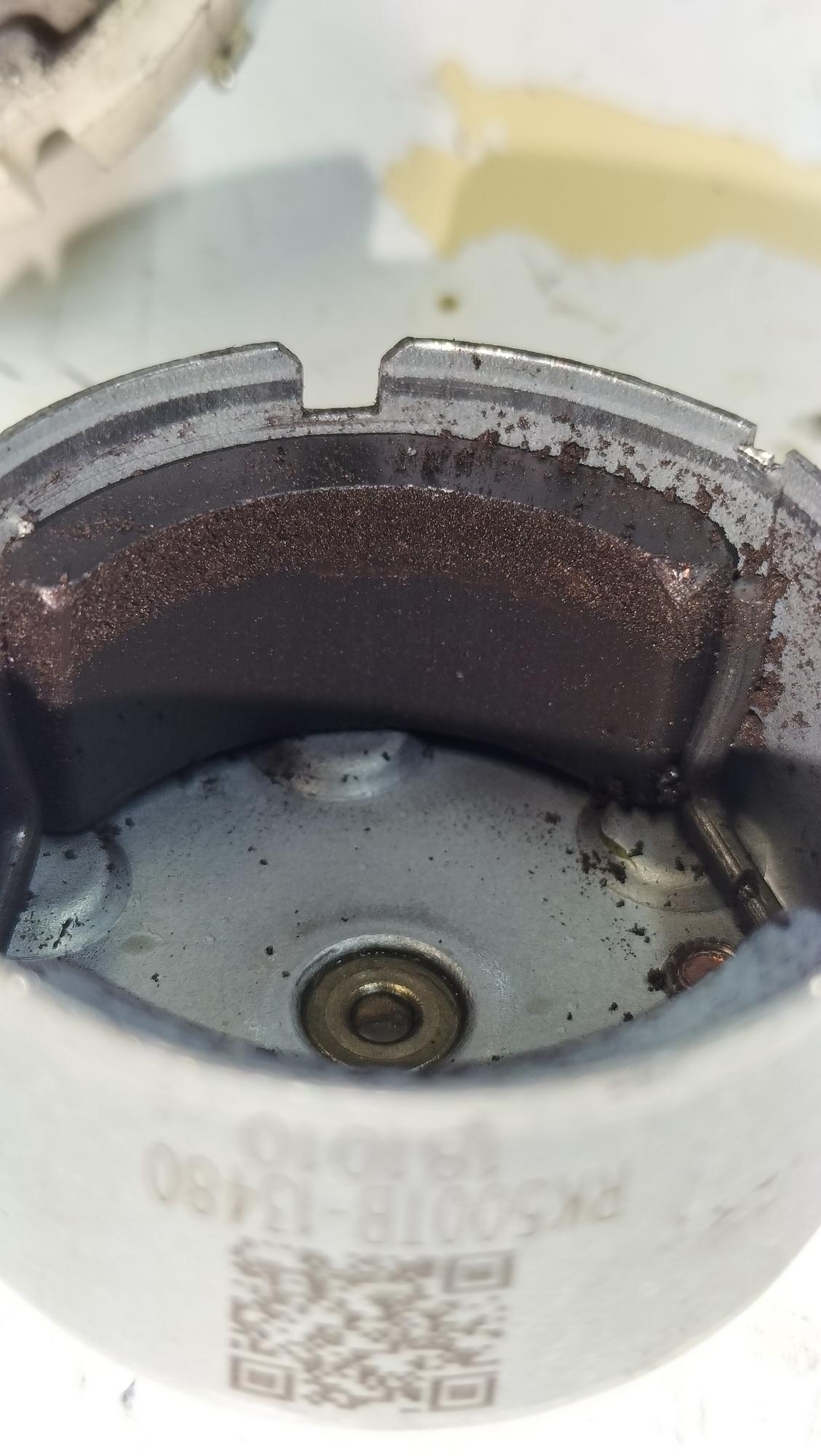

Weer even tijd gehad om te kijken en de print van de motor omgewisseld maar die lijkt goed.
Motoren gemeten en bleek dat de goede rond de 22 ohm was en die er steeds uit klapte 2 ohm.
Motor dus ook maar los gemaakt en er zat veel smeer en ijzer slijpsel in.
Dus ga een nwe motor en ic bestellen en dan eens weer kijken.
Op zondag 9 november 2025 21:52:33 schreef testman:
bij de linkse motor ligt de as onderin de achterkap, dat is niet goed. lijkt op gare lager of de lager is uit de plastic kap gesleten omdat deze vast zit. je kunt deze motortjes met een kleine zijkniptang goed open krijgen, lipjes ombuigen.
dit was het dus wel lijkt me?

Nee leek zo op de foto maar waren allebei gewoon gelijk.
Vond de rotor er wel wat versleten uit zien bij de kapotte motor.

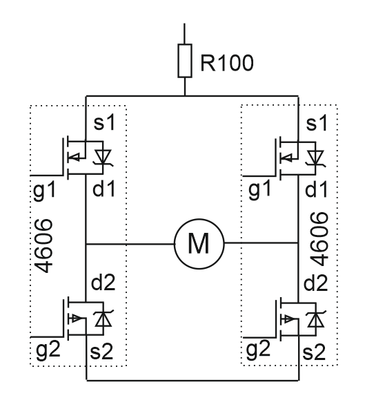

Even mijn ervaring, bij mijn sucker was de R100 ook defect, ook de vervanger meteen weer na starten.
Nu blijkt de R100 voor de Mosfets (4606) te zitten en één daarvan bleek opgeblazen.
bijgevoegd een schemaatje als referentie.
Het betreffende gedemonteerde motortje trok de gehele spanning onderuit. Bij openen bleken er tin resten in te zitten. Nieuw motortje, 4606 en R100 geplaatst van Ali.
Werkt weer als nieuw......
Allemaal bedankt, alle comments hebben mij behoorlijk op weg geholpen.....

beide 4606 vervangen? dat de ene nog goed meet zegt niet altijd iets. ook de 100 ohm weerstand is nog goed? weerstand te hoog en motor word geremd op overstroom.
