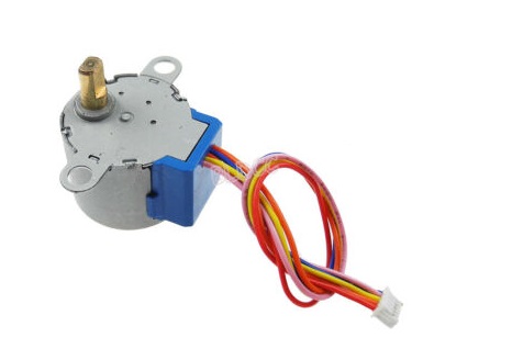

Dan blijft echter vraag 2 nog staan; met zo een actuator, loop je er tegen aan dat er ook weer stroom op moet om de cilinder in te trekken. Iemand die nog een idee heeft om ons idee op simpele manier te realiseren? Het is van belang dat de ton en het touw in principe altijd in “vrijloop” staan. Zo dacht ik zelf aan een elektromotortje op het katrol dat het touw en daarmee de deksel er x seconden in duwt zodra er stroom op komt (dmv een tijdsklok in de kast) echter is dit nogal fragiel en ik weet niet of er dergelijke motortjes zijn, die wanneer er geen spanning op staat in vrijloop staan en beide kanten op kunnen draaien.
mvdk
Zoals de situatie nu is, laat de kassamevrouw het deksel met de vinnen tot een bepaald punt in de ton zakken. Wat je wilt, is dattie nog een eindje verder zakt, toch? Dat kan toch ook handmatig? Uiteindelijk moet om de motor te stoppen, de deksel geheel omhoog?
Wat is de reden dat dat extra stukje geautomatiseerd moet gebeuren?

De situatie is me niet duidelijk genoeg om er een bevredigend antwoord op te hebben. Ik weet dat er stappenmotortjes zijn die gemaakt zijn voor airco's die een kleine slipkoppeling en een 1/64 vertaging bevatten:
Ze zijn goedkoop te krijgen op eBay, en redelijk algemeen verkrijgbaar. Dit is een voorbeeld: DC5V 12V 24BYJ48 4-Phase 5-Wire Stepper Motor Mini Reduction Gear Stepping Motor. De vraag is alleen of het koppel voldoende is, dat hangt af van de mechanische opbouw van de huidige situatie en zal best een hoop werk zijn om te bouwen en goed te krijgen. Als je wat met een Arduino hebt speelt krijg je een hoop voor elkaar, maar de mechanische opbouw lijkt me lastiger. Ik vermoed dat je een "kant-en-klaardere" oplossing zoekt, en die zou ik zo snel niet kunnen noemen. Het lijkt me dat je voor een rondreizende attractie alles redelijk 'idiot proof' wil hebben, en dat zal dit niet zomaar worden denk ik.
