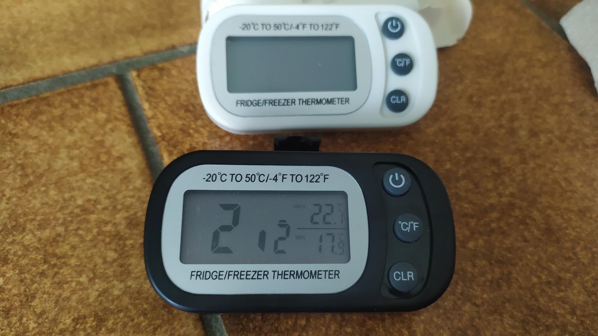

Aliexpress stelt me nu teleur. Twee thermometers gekocht*. Zwarte heeft defect aan het display maar verkoper zegt dat ie prima is. Dispute geopend en krijg mijn geld terug.
Tijdens over en weer communiceren met de verkoper (eerst foto's, toen moest ie een video hebben) was inmiddels de witte ook uitgevallen. Binnen 20 dagen (!) na de bestelling. Gezien de verkoper een hork is, meteen voor de refund gegaan.
Nu heeft ome Ali besloten dat ik een refund krijg, maar.... ik moet het ding wel terugsturen. Ding kost 3,79 en terugsturen kost 4,95.
Daar wil ik tegenin gaan maar ik kom niet voorbij de chatbot en zie ook geen andere manier voor contact. Tot dusver meestal tevreden maar dit slaat nergens op.
(* thermometers zijn voor een koelkast waarvan de verlichting en temperatuur-aanduiding uitvalt maar met de thermometers wilde ik controleren of de koelkast het zelf wel goed doet en dit lijkt zo te zijn. Had nog een derde thermometer met externe sensor gekocht voor het vriezergedeelte en die doet het al weken prima. Koelkast staat buiten dus had in april nog niet door of de koelkast het nu wel of niet deed (vriezer kan vaak niet open door rommel ervoor).
Ah, ik trapte er in, dacht dat het 16.5 graad was ipv 18.5. Als het iets met zebrastrip is, is dat wel te fixen. Is het zo'n smeltend flexkabeltje, dan wordt het lastiger (ik heb het niet meer durven proberen, misschien dat het met de strijkbout op 'bijna koud' lukt, misschien moet het per se ultrasoon.)

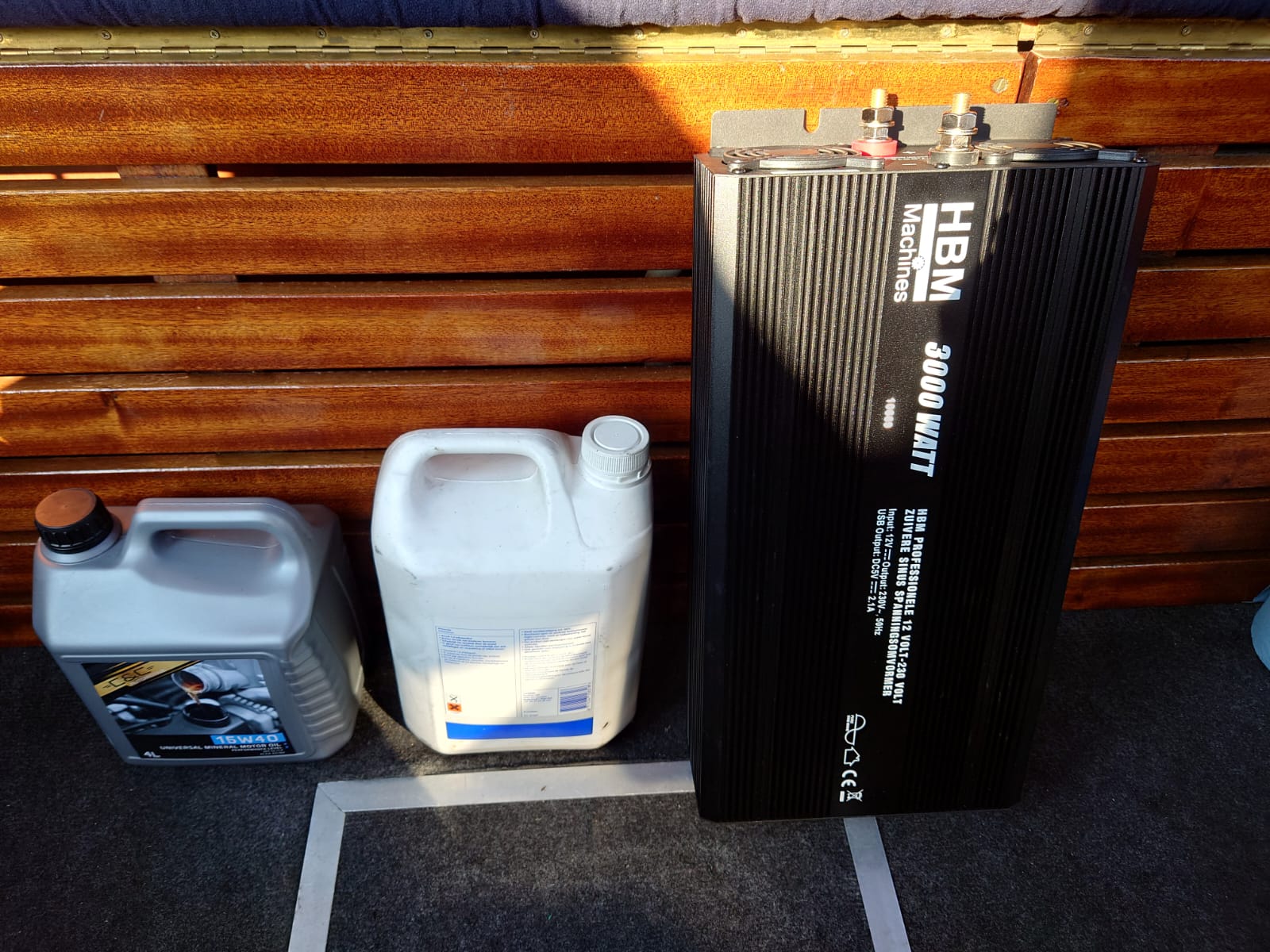

Ik heb inmiddels een 'echte' 3kw omvormer van HBM machines. Was in de aanbieding 249 euro. Sinus omvormer, maar wil hem nog eens aan de scope zien maar ik weet niet precies hoe ik nou veilig netspanning kan meten met de scope. In ieder geval gaan de stofzuiger én de senseo tegelijk aan. De accu heeft het dan wel zwaar.
Hij is flink groter dan de versie in de Ali link.

Op 18 mei 2023 22:52:37 schreef maus0611: Sinus omvormer, maar wil hem nog eens aan de scope zien...
Ik heb hier de overbuurman op bezoek gehad waarom zijn senseo helemaal niks deed op zijn "echte sinus" omvormer: op de scope gewoon een blokgolf. Als het niet op z'n minst op een sinus lijkt doet een senseo helemaal niks.
Senseo heeft een "condensator voeding". Daar gaan dingen bij mis op de flanken van de blokgolf. (ik verwacht dat /de/ condensator uit de condensator-voeding dan kortsluiting is en dan dus (even) rond de 250V op de laagspanningskant zet. Ah! Nu snap ik waarom ie dan NIETS kan doen: De zener die doet z'n best om de overspanning op te vreten en vervolgens is er te weinig energie om de boel te draaien tot 10ms later de volgende flank. De laagspannings condensator heeft waarschijnlijk zodanig hogere ESR dat je die even als "open' mag beschouwen. Anders zou het moeten werken, denk ik.)
