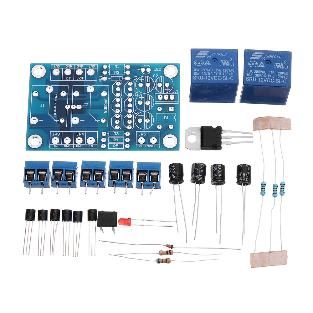

Beste mensen
Eindelijke heb ik vandaag van Ali mijn speaker beveiliging binnen gekregen ,en hem als stereo gekocht ,maar als mono met een relair gebruikt voor de beveiliging.
Op mijn versterker zit een AC spanning van 50-0-50 volt voor de eindtrappen
En AC 15-0-15 volt voor de preamp
Eerst had ik dus van de preamp de AC 15-0 gebruikt en bleek even te werken
Maar soms brand de lamp weer als ik de draden van de dc beveiliging aansluit ,van de voeding aan de 15-0 volt van de 15-0-15 preamp ,dus werkte dit niet ,en omdat de dc beveiliging een brugcel en een 7812 gebruikt probeerde ik even de 2 15-15 draden en dan gaat de lamp meteen branden bij het aansluiten
Ik heb eens gekeken of deze onafhankelijk zijn van elkaar nu blijkt dat ze gewoon een aftakking van de wikkeling gebruikt hebben van de 50-0-50 volt ,dus beide hebben geen aparte wikkeling dat veroorzaak nu een probleem ,ik weet de 7812 kan niet een te hoge spanning gaan regelen ,maar er zou een stroom van 50ma van het relair gebruikt worden ,een schema van de dc protection heb ik helaas niet, en krijg ik ook niet.
Ik wil geen aparte trafo gaan gebruiken, nog meer trafo's in mijn versterker.
Het moet dus op dezelfde voeding geplaats worden
Ik snap ook niet dat de fabriek het zelf er niet in gezet heeft goedkoop zijn ze niet, en het zou moeten kunnen, ik kan de brugcel full bridge vervangen door een diode dan wordt de spanning niet zo hoog op de 7812
Maar mischien dat jullie het weten
De beveiliging moet een inschakelvertraging, en een dc beveiliging bevatten, op dezelfde voeding als bvb de preamp maar deze wikkeling is gewoon een aftakking van de wikkeling voor de eindversterker
De beveiliging is een simpel printje die 2 relais heeft een aantal elkos en transistors ,aan de voeding zit een brugcel en een 7812 ac zou deze tussen 12 en de 16 volt mogen hebben ongekoeld
Ik hoor het wel van jullie wat er fout gaat alles was al netjes ingebouwd de gaten zaten er al in ik heb de gaten gebruikt en daar een plaatje voor gemaakt waar daarop de printplaat is bevestig alles netjes op de kabels met kabelbinders netjes verbonden
Maar het werk niet zoals ik zou verwachten
Alvast bedankt
Demon

Het probleem is het volgende met deze versterker.
Als deze inschakel veroorzaak dat een plof en ik vertrouwde de versterker niet ,als ik de lamp als beveiliging aansluit zonder speaker gebeurt er niks geks alleen even dat de lamp op flits omdat de voeding elkos zich opladen, en als de versterker een maal aan is ,en dan de speakers er aan koppel ,dan is er niks aan de hand ,start ik de versterker met speakers eraan loopt een hoge stroom tot zich de voeding heeft gestabiliseerd ,maar niet goed voor de speakers, nu dan het probleem ik wil niet mee maken dat de versterker de dure speakers opblaas of dat er eindtrappen eruit vliegen, om dat te voorkomen heb ik deze ,speaker beveiliging ingebouwd ,ik vertrouw dit gewoon niet meer, ik snap ook echt niet dat de meeste versterkers zo gebouwd worden zonder beveiliging, ik wil geen plop horen bij inschakelen, maar ook zeker zijn als de versterker gek doet deze niet inschakel ,of tijdens gebruik kapot gaat,dit moet beveilig worden
Maar het schijnt alleen te werken met een losse aparte transformator Op de dc beveiliging, en niet met de bestaande voeding van de versterker zelf.
Maar als ik kijk bij professionele ontwerpen zit deze ook op dezelfde voeding, de speaker hangt ook op de nul van de uitgang versterker zoals de print van de beveiliging dat ook doet.

Het onderstaande bouwpakketje heb ik gebouwd en deze is wat ik heb ingebouwd ,waar ik een probleem heb.
Er zijn duizenden bijna identieke ontwerpen van versterkers die gewoon zonder beveiliging werken. Een analyse van het opstarten en een correctie van het ontwerp moet mogelijk zijn.
Dat Ashdown tijdens de ontwerpfase of mogelijk na de start van de productie een relais heeft toegevoegd is waarschijnlijk een noodmaatregel geweest.
En die AliExpress inschakelbeveiliging mag, wanneer die gewoon doet wat er verwacht wordt van zo een circuit, niet tot nieuwe problemen leiden.
