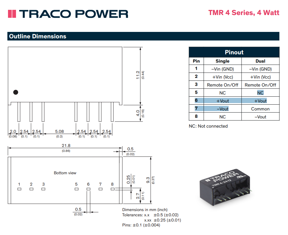

Wat ik heb begrepen is dat je een voedingsspanning nodig hebt die onafhankelijk is (100% zwevend) tov de versterkervoedingen (+50 - 0 -50 volt en +15 - 0 -15 volt) om een DC beveiliging/inschakelvertragings printje te voeden.
Dat printje voeden kan prima met een isolated DC/DC converter.
Dat is geen groot apparaat maar een blokje van bijvoorbeeld 4x4x1 cm.
De afmetingen zijn afhankelijk van het te leveren vermogen, maar voor jouw printje is dat niet groot.
De min van zijn uitgangsspanning kan/mag je koppelen aan de nul van de (+50 - 0 -50 volt) versterkervoeding, dan gaat je printje gewoon goed werken zonder versterker problemen.
Ik snap niet waarom die nuldraad wat mee moet. Ik heb het over het realais van de versterker en diens ongebruikte aansluiting nr 3.
Zo:
