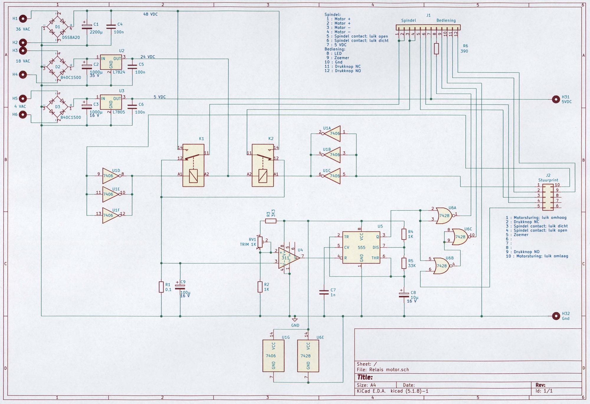

Heb je een schema met een totaaloverzicht van uw schakeling? en kun je dat eens posten?
Mijn oplossing ziet er zo uit:
Dat is dus alleen het stuurcircuit. Bij de letters A t/m V zitten LED’s om te volgen wat er gebeurd.
Voor de randcomponenten en relais heb ik het volgende schema:
Voor U1 kunnen ook de twee transistoren toegepast worden.
Op J1 zijn voor de spindel pen 1 t/m 7; de motor en de eindschakelaars die naar 5 VDC schakelen. 8 t/m 12 is de bediening; de drukknop schakelt naar Gnd en daar zit ook de “omkeer zoemer” en een lampje in de drukknop.
U4 en U5 zijn bedoeld als indicatie voor een te hoge motorstroom, dan gaan de zoemer en het lampje knipperen.
Hopelijk is dit voldoende als totaaloverzicht.

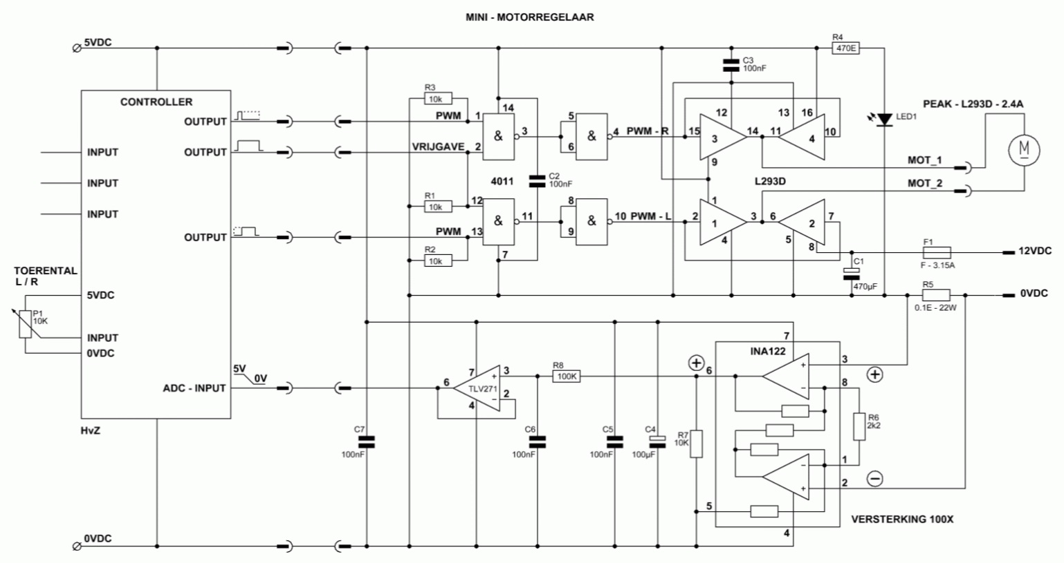

Op 22 augustus 2021 13:41:07 schreef Toon60:
Na deze opmerking wordt ik toch nieuwsgierig hoe dat gaat lukken.
En dat is dan een microcontroller. :)
Ik zie bij niet één IC een ontstoorcondensator staan in je schema, bij ieder IC hoort er over de voeding 100nF te staan zo dicht mogelijk bij het IC.
Ook bij je spanningsregelaars mis ik een paar condensatoren.

Ja, de microcontroller, maar die hadden we in deze opzet toch afgeserveerd, want te gecompliceerd?
Klopt, die zijn bij het overnemen van het schema in KiCad niet meegenomen, maar die zitten er uiteraard wel.
Waar dan? Er zit er één vóór en één ná de regelaar. Wat nog meer?
Ik zet altijd een elco aan de in en uitgang van de regelaar en een 100nF ervoor en erna.
EDIT:
En vaak zet ik er ook nog een paar diode's bij.

Ik zie ook geen vrijloop diodes bij de relais staan, "over de motor dus" ook niet over de relaisspoelen. En dat is zeker wel nodig als je met CMOS of TTL aan de gang gaat. Geld trouwens ook voor een controller, ontstoren die handel. Anders krijg je problemen.
En nog een dingetje, je voed het 24VDC gedeelte uit 18VAC. Gelijkgericht en afgevlakt is dat +/-25V aan de ingaande kant van je 24VDC regelaar, is dat niet een beetje aan de krappe kant?
En waarom meet je de stroom in het circuit? Is dat als beveiliging of heeft het een ander doel?
En ik hoop niet dat je het als kritiek ziet, want zo is het zeker niet bedoeld. We proberen je alleen maar op weg te helpen. :)
De beveiligingsdiodes zitten er allemaal in, maar het schema heb ik snel even opgetekend om een indruk te geven.
Klopt, dat zou iets hoger moeten worden, maar vooralsnog wordt die 24 VDC uit m’n labvoeding gehaald. Voor de definitieve uitvoering wil ik een 2x 36 VAC ringkern trafo gebruiken. Daar zitten geen andere windingen op, maar het plan is daar zelf een winding bij te leggen voor die 24 VDC en ook voor de 5 VDC.
Dat deel heb ik nog niet goed uitgeprobeerd. Mocht het luik vastzitten of ergens tegenaan lopen dan wil ik de oplopende motorstroom detecteren en een signaal geven met de zoemer en de LED in de drukknop.
Het is af en toe wel even slikken, maar ik ervaar het zeker niet als negatieve kritiek.

Dat stroomdiagram is voor mij moeilijk te volgens, drukknop in en dan drukknop uit werkt zo niet, drukknop is bij mij een start-stop cyclus
De drukknop is een omschakelaar, dus eigenlijk een dubbele drukknop. In rust is NC=0 en NO=1 (via R2). Ingedrukt is NC=1 (via R1) en NO=0. Die moeten beide gedetecteerd worden.
In de stuurschakeling vormen U1a en b een anti dender circuit en op de meetpunten A en B staan de schone standen van de drukknop.

De rol van de zoemer is als volgt: tijdens het lopen van de motor (open of dicht) kan de drukknop worden ingedrukt, waarmee de motor wordt gestopt. Daarna wordt de drukknop losgelaten wat geen effect heeft op de motor. Nu staat het luik half open of dicht en gebeurt er niets.
Wordt nu de drukknop weer wordt ingedrukt dan worden te twee timers van U7 actief. De eerste (U7b) loopt ±750 mSek. Wordt binnen die tijd de drukknop losgelaten, dan loopt de motor verder in dezelfde richting waarin er gestopt werd.
Blijft de drukknop ingedrukt tot de 750 mSek voorbij zijn, dan wordt de timer van U7a gestart en die activeert gedurende ±250 mSek de zoemer. Daarna moet de drukknop worden losgelaten en gaat de motor verder in de andere richting dan waarin gestopt werd.
Dit alles kan eventueel steeds weer herhaald worden. Dit is ook mooi te zien in het stroomdiagram.

Met het overstroomsignaal doe ik niet veel bijzonders en dat heb ik ook nog niet goed getest. Het idee is dat bij een te hoge motorstroom de LED en de zoemer door de 555 (U5) gepulsd worden geschakeld als een waarschuwing. Normaal is de LED altijd aan als de verlichting van de drukknop.
Maar zoals gezegd daar hoeft voorlopig niets mee gedaan worden.

De eindcontacten zijn twee schakelaars die door een magneetje op de spindel worden aangestuurd.
Die contacten kan ik op elke plaats op de spindel vastzetten en daarmee het traject van het luik bepalen
