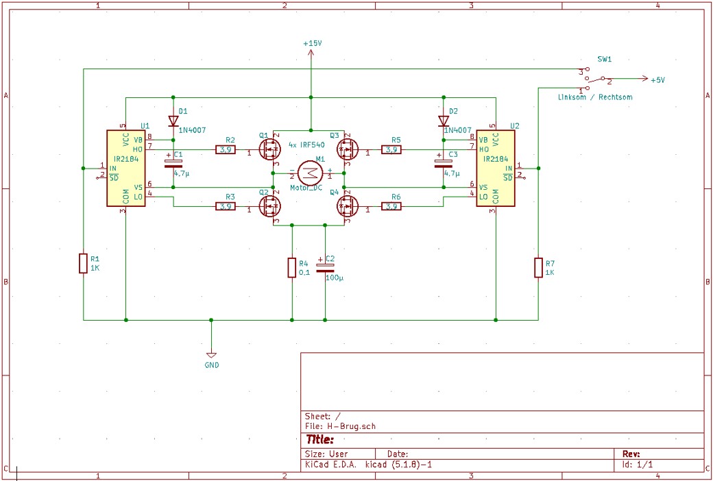

Beste,
voor de sturing van een DC-motor wil ik een H-brug van vier IRF540 MosFet's gebruiken aangestuurd door twee IR2148 drivers. De motor hoeft alleen links en rechtsom te kunnen draaien en daarvoor heb ik twee TTL signalen beschikbaar, waarvan er altijd maar één hoog kan zijn.
Voor de motorsturing ben ik uitgegaan van het schema van de "500 WATT Eindtrap" in het COL-artikel "Werken met MOSFETS":
Zodra er voedingsspanning is lijkt er niets aan de hand te zijn. Wanneer één van de drivers wordt aangestuurd met het 5VDC signaal lijkt de motor even te willen draaien, maar dan wordt de betreffende driver heet en gaat defect. Met een 4K7 weerstand in serie met het stuursignaal duurt het iets langer, maar het resultaat is hetzelfde.
Liever wil ik niet tot m'n laatste IR2148 experimenteren, maar ik krijg er geen vinger achter gehaakt. Vandaar een verzoek om goede raad hierin.
Voor het testen gebruik ik een klein motortje wat nog geen 100 mA trekt.
Wat doe ik verkeerd?
Groet, Toon Brok.

Je kan een H brug met twee drivers alleen aansturen vanuit twee signalen,
Wanneer de bovenste Mosfet wordt aangestuurd moet de onderste een logische nul krijgen.
In het andere kanaal de andere driver is het precies andersom.
Je hebt dus twee complimentaire signalen, wanneer je die ompoolt loopt de motor de andere kant op.
Gaan je mosfets niet ook kapot?
Deze drivers kunnen de hoge mosfet niet voor 100% aansturen. Wat er gebeurt is ALS de uitgang van de halve brug LAAG is dan laad de condensator op (links: C1). Als je hem dan HOOG wil hebben dan gebruikt de driver chip de lading in die condensator om de gate van de mosfet aan te sturen met een spanning hoger dan de voedingsspanning.
Ga je nu "statisch" de ene kant hoog sturen, dan wordt de lading uit de condensator gebruikt door:

De bovenste Mosfet kan alleen aangestuurd worden wanneer de charge pump opgeladen is door de spannings impulsen tussen de beide Mosfets.
Met andere woorden alleen vanuit een pulserende spanning kunnen de twee high side drivers van voedingspanning worden voorzien.
Met alleen een gelijkspanning kunnen de twee Mosfet drivers niet werken.
Je hebt dus een blokgolf nodig.
Je moet in ieder geval de 15V van de MOSFETs goed ontkoppelen, waarschijnlijk gaan je drivers stuk van transients op de voeding. Een diode in serie en een eigen bufferelco voor de drivers is zeker aan te raden.
Die drivers kunnen zelf ook al aardig wat stroom leveren. Maar dat is bedoeld voor korte pulsen, om de gate condensator te laden. De mosfets in de driver hebben een vrij hoge RDS(on) en worden dus snel te warm.
Als de Mosfet stuk is (doorslag gate-source) dan kan de driver de zaak overnemen, met de genoemde effecten als gevolg. Dus waarschijnlijk zijn Q1 & Q3 niet meer tof.

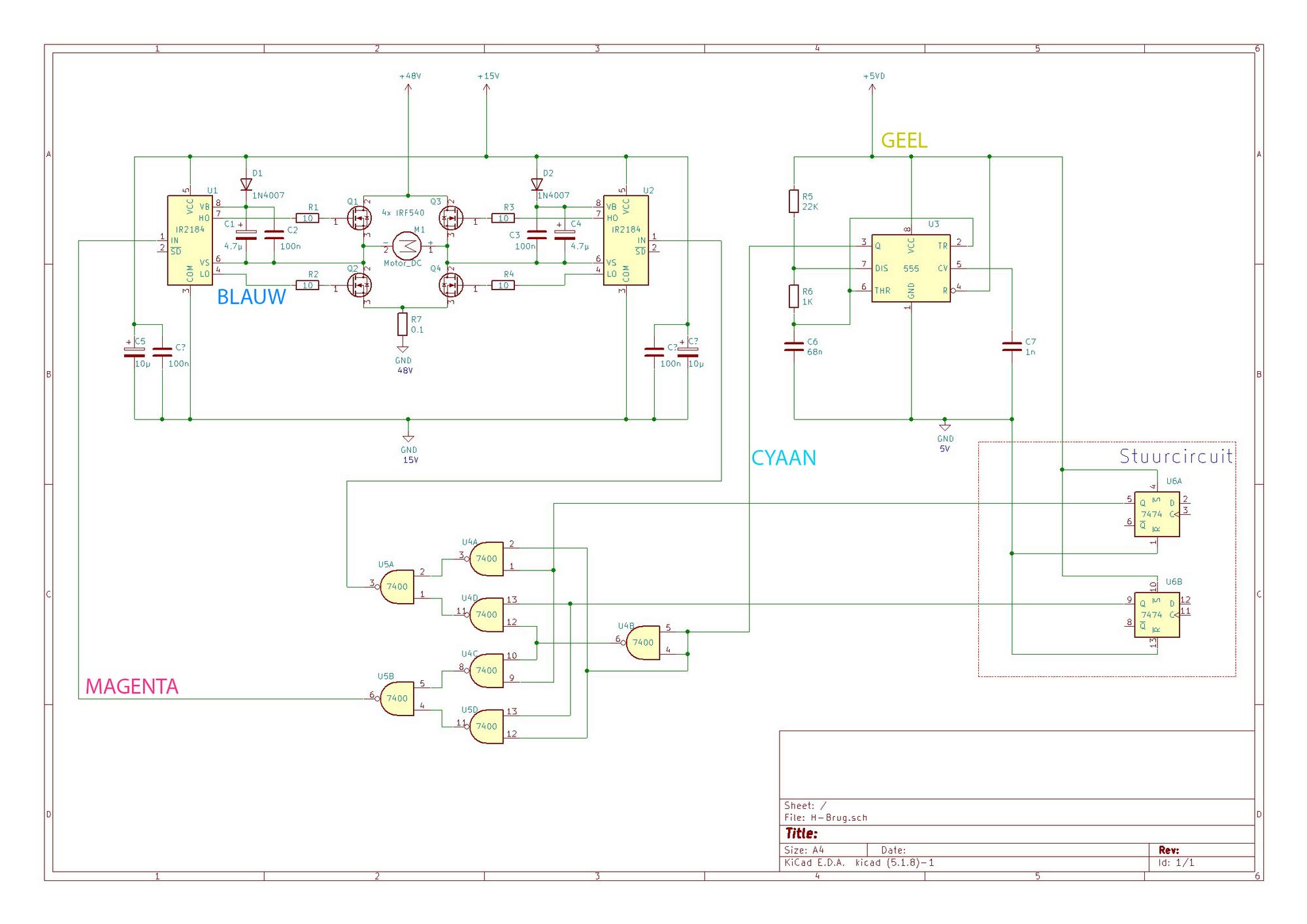

De weerstanden R1-R4 zijn u 10 Ohm. Is dat de juiste waarde? Het zal waarschijnlijk afhangen van de karakteristieken van de FET. Wat zijn jullie ervaringen daarmee?
En hoe zit dat met de waarde van C1-C4, maar ook van D1 en D2?
De 555 genereert nu een frequentie van 630 Hz bij een dutycycle van 95%. Is dat nog te optimaliseren?
Is voor de oplossing met de 7 NAND poorten een goed alternatief?
Voor alle praktische adviezen houd ik me zeer aanbevolen, voordat ik met de definitieve uitvoering aan de slag ga.

Hier dan nog wat adviezen :) :
- Condensatoren toevoegen op de 15V voeding. Bijv 470 uF // 100nF
- Condensatoren toevoegen op de 5V voeding. Bijv 100uF // 100nF
- 7400 is nog echte TTL. Nogal ouderwets. Tegenwoordig is het altijd CMOS.
Bijvoorbeeld 74HC00 of 74HCT00. Dan wel pull-up/pull-down op open ingangen.
- Het schema zoals je nu hebt kan nooit werken. Open ingangen van een 7400 zijn vanzelf hoog, dus de stand van SW1 heeft dan geen effect meer.
- De waarde van R1 t/m R4 is lastig te bepalen. Die beinvloeden de snelheid van schakelen van de Mosfets, en dat heeft vooral effect of de hoeveelheid EMI straling die je genereert, en ook op de warmte in de MOSFETS, al zal dat laatste op 700Hz wel meevallen. 10 Ohm kan wel een goed compromis zijn.
- De schakeling zou op 7 kHz (of 70 kHz) ook moeten werken. Problemen komen misschien van het ontbreken van condensatoren over de 15V voeding.
- Aansturing kan ook beter: Je moet alleen pulsen aan de kant die omhoog moet.

Het schema is alleen het deel wat relevant is voor de H-brug. Op 5VDC zit 1000µF (maar er zit nog een deel TTL meer in de schakeling) over de 15VDC heb ik inderdaad 470µF zitten (alleen voor de twee IR2184) en op de 48VDC 2200µF. De 100nF heb ik in de proefopstelling nog niet meegenomen.
De schakelaar die ik teken had voor de goede orde twee pulldown weerstandjes moeten hebben op de twee uitgaande lijnen, zo werkt het inderdaad niet. In werkelijkheid worden die twee lijnen aangestuurd door twee 7474 FLIPFLOP's en dat gaat prima.
Met een hogere frequentie en de dutycycle wil ik nog wat gaan experimenteren.
Hoe kan ik de aansturing verbeteren?

Waarom koop je u geen 2 P-mosfets? veel eenvoudiger voor uw eisen en zonder IR2184 drivers en pwm.
Uw schema is ook voor verbetering vatbaar.
- leg de LD uitgangen van de IR2184's aan de andere mosfet (overhoeks)
- en het NE555 signaal aan beide IN-inputs.
- gebruik dan de SD-ingangen voor de links rechts sturing
die logische poorten mogen weg.

Voor de FET-driver zou ik adviseren: ongeveer 10-20x de waarde van de boost condensator. Normaal kies ik voor de boostcondensator 100nF. Die 470uF is vast een elco. Als je die plots "kortsluit" (via een diode) met een lege 0.1 of 1uF keramische-C dan wordt die 470uF elco ook gewoon direct nul...
Nu is dit probleem niet zo heel erg: normaal wil je die boost condensator toch echt nog wel voor 90% vol hebben als ie "even bijgeladen" wordt.
Kwa frequentie: Met een IR2184 als driver kan je heel redelijk boven de 20kHz gaat zitten. Zit je in het hoorbare gebied, dan ga je het horen. Ik zag 7kHz voorbijkomen: Dat is een irritante piep. (700 Hz is dan minder irritant).
Voor de ene draairichting moet de ene IR2184 driver pulsen krijgen, de andere heeft de ingang continu laag zodat die de motor naar nul trekt.
Voor de andere draairichting net andersom.
PS:
- Allebei de IR2184 laag trekken = Motor op de rem.
- Allebei de SD pinnen laag trekken = Motor in vrijloop.

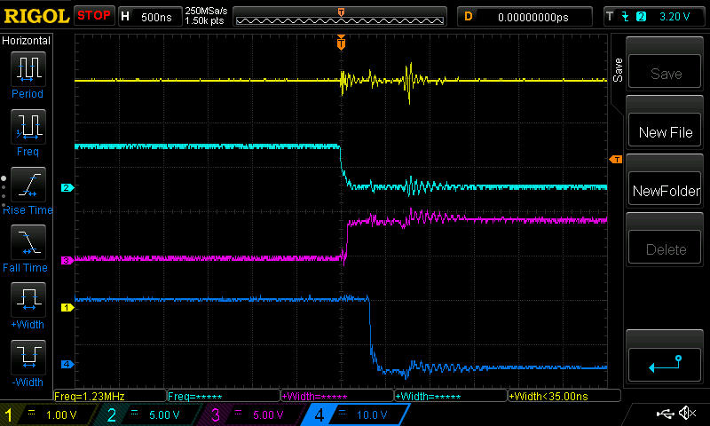

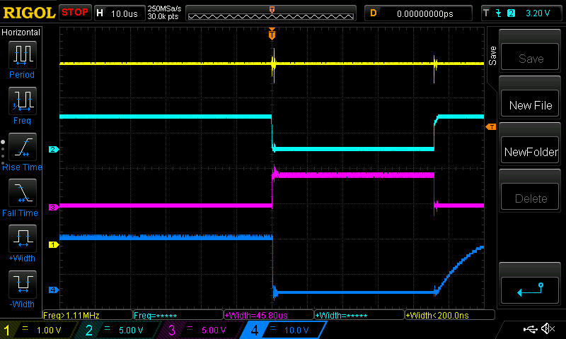

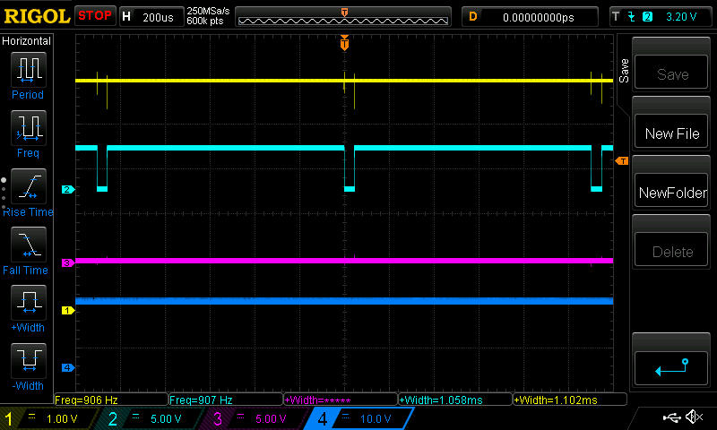

Nu blijkt dat ook met het kleine motortje op 15VDC (wat veilig kan) het snel fout gaat, met name in één draairichting.
Op de scoop is te zien dat op de 5VDC voeding veel spikes te zien zijn (zelfs als de motor niet aangestuurd wordt), die niet verdwijnen met de 1000µF en 100nF.
GEEL = 5VDC
CYAAN = Klokpuls uit de 555
MAGENTA = Stuurpuls voor de IR2184
BLAUW = Aansturing FET uit de IR2184
Te zien is dat deze spikes op de 5VDC ontstaan wanneer de 555 schakelt.
Wanneer het motortje rechtsom draait komen er nog meer spikes bij, linksom lijkt dat iets minder.
Met het beeld wat uitgerekt is te zien dat bijna 1µS na de klokpuls er een spike bij is gekomen.
Dit is allemaal bij een motorspanning van 10VDC en levert nog geen problemen op, maar wanneer de motorvoeding 15VDC wordt gaat het bijna steeds fout.
Met de motorspanning nog hoger gaat het in beide draairichtingen altijd fout.
In het stuurcircuit, wat alleen op de 5VDC draait, gebeurt iets wat de aansturing onderbreekt. Mijn vermoeden is dat dit wordt veroorzaakt door de spikes op de 5VDC.
In dat stuurcircuit heb ik alle IC's voorzien van 100nF. De drie voedingen, die uit een voedingsapparaat komen, heb ik helemaal gescheiden gehouden, alleen de drie ground's zijn op het voedingsapparaat gekoppeld.
Ook in dit schema heeft elk IC direct 100nF op de voeding en heeft elke afzonderlijke voedingsspanning een elko zoals eerder genoemd met 100nF.
Hoe ontstaan deze spikes en hoe kom ik daar vanaf?

De eerste vraag is of die spikes er echt zijn, en dit geen effect is van de meetopstelling.
Heeft elke probe een eigen ground draadje, en waar heb je die verbonden?
Elk IC ontkoppelen en de grounds op één goed gekozen plaats aan elkaar is zeker essentieel, maar dat heb je dus al gedaan.
Er zou helemaal geen pad moeten zijn van de 30V terug naar de 5V voeding, aangenomen dat dit niet in de voeding zelf gebeurd (lijkt me niet waarschijnlijk).
