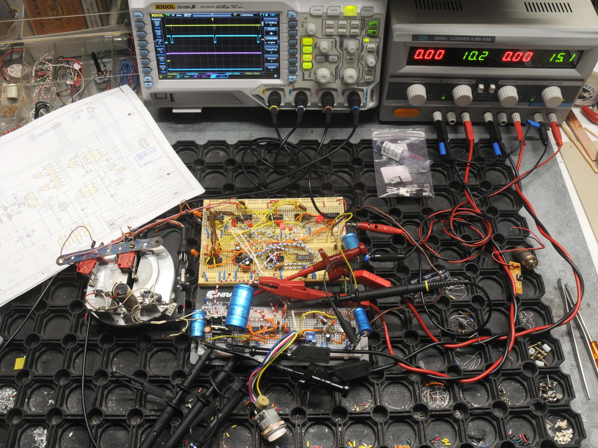

Misschien is dat een goed plan, het lijkt erop dat ik iets essentieels over het hoofd zie, hopelijk ziet één van jullie het.
Op de foto scoop, voeding, een dubbel bordje met het stuurcircuit, onder het bordje met de schakeling waar we het over hebben en links een onderdeel met het kleine motortje en twee rode microschakelaars die het begin en eind van het traject bepalen.
Het dubbele bordje krijgt 5VDC met twee banaanstekkers via de dunnere rood/zwarte draad. Deze 5VDC wordt vanaf dat dubbele bord doorgelust naar het andere bordje met een gele (+) en bruine (-) draad. De 5VDC heeft op het dubbele bord een 1000µF en op het enkele bordje 470µF.
De 15VDC komt via de twee Hirschmann klemmen en heeft helemaal links een elco van 1000µF.
De 10VDC (voorlopig nog wel even) komt via de twee krokodillenklemmen, met daarover ook 1000µF.
Op de voeding zijn de drie minnen met elkaar doorverbonden.
De drukknop onder in beeld doet de motorsturing: open, dicht en eventueel stoppen en doorgaan.

- De probes hebben niet elk een aarddraad, maar zonder de probes zit het probleem er nog steeds in.
- Er zijn natuurlijk andere oplossingen zoals een microcontroller of een paar relais, maar dat vind ik eigenlijk geen oplossing.
Met spanning kijk ik uit naar jullie bevindingen. Zo nodig maak ik nog foto's van bepaalde details.
