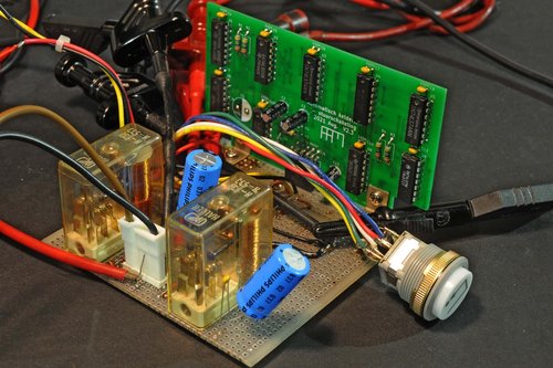

Sorry, mijn fout; het was 22 augustus. Maar dit is het schema wat ik bedoel, precies zoals het nu op de print zit:
R1 t/m R4 zijn de puldown weerstanden die die zijn toegepast.
Zijn er nog andere punten waar een pulldown (of-up) weerstand nuttig kan zijn en een filter condensator?
SparkyGSX
@Lambiek: Dat is geen schema, dat is een foto van de opstelling; daar kunnen we nog niet zien hoe het ingangsciruit in elkaar zit; weerstanden, condensators, eventueel ESD clamping diodes, etc.
@TS: ok, 470R is wel een beetje laag voor pull-down weerstanden. Het is meestal een goed idee om eerst een weerstand in serie te zetten, en dan een condensator naar de ground, om te voorkomen dat hoogfrequentie signalen bij de ingang van je logica terecht komen.
Ik begrijp trouwens niet waarom je geen ground plane hebt gebruikt; dat maakt de immuniteit doorgaan ook een stuk beter, maar dan moet je wel proberen om de signalen zoveel mogelijk op de bovenkant van het board te houden, zodat de onderkant zoveel mogelijk één groot ground vlak is. Het is dan ook handig om niet zuinig te zijn met ground via's, om de vlakken op de onder- en bovenkant goed te verbinden. Via's zijn gratis, tenzij je echt hele grote aantallen gaat gebruiken (bij een paar honderd gaat je PCB fabrikant nog niet klagen).
Ja dat weet ik, maar kon ook geen schema vinden. Dus ik dacht beter iets dan niets.
Klopt, 470Ω is laag, maar daar wordt geen TTL signaal mee belast. Bij de eindschakelaars is dat 5 VDC en bij de drukknop Ground. Door de lage pullup/down weerstanden zijn de signalen naar de TTL poorten een stuk harder, vandaar.
Met een groundplane ben ik wel begonnen bij het ontwerp, maar al snel bleek ik daar niet mee uit te komen. Het was echt noodzakelijk de horizontale en verticale sporen te verdelen over beide printzijden. Een derde layer leek me te veel van het goede, alhoewel dat destijds (’80 –’90) bij complexere TTL schakelingen niet ongebruikelijk was: een groundlayer en een voor de 5 VDC naast twee of meer voor de data.

Omdat ik toch een oplossing voor het automatisch openen van m'n kelderluik zocht heb ik het over een andere boeg gegooid.
Geen gevoelige elektronica, maar drie goede relais. Relais waar ik prima 100 VDC mee kan schakelen.
Op deze manier heb ik toch bijna wat ik wilde. Gelukkig vond ik in de rommeldoos een drukknop met drie standen. Twee stuks maar liefst, zodat er ook in de kelder bediening is.
Wanneer het luik dicht is kan alleen "Open" bediend worden en andersom.
Wanneer het luik open aan het gaan is kan met "Dicht" gestopt worden en andersom.
Wanneer het luik dan gestopt is kan naar keuze het luik verder open of dicht gestuurd worden.
De elco over K3 zorgt voor ± 1sec. afvalvertraging, anders stopt het luik niet maar keert gelijk om (dat gebeurt wel wanneer de drukknop > 1sec. wordt vastgehouden).

Dat lijkt me een simpele en in de basis heel betrouwbare oplossing (ik heb je schema niet tot in het laatste detail geanalyseerd). Het enige waar ik me een beetje zorgen om zou maken, is dat K1 en K2 wellicht niet geschikt zijn om 100VDC mee te schakelen; een normaal 230VAC relais kan daar niet perse tegen! Het risico bestaat dat er tijdens het schakelen van het relais een vlamboog getrokken wordt, vanaf het contact waardoor zojuist nog de motorstroom liep, naar het bewegende contact, en dat die vlamboog blijft bestaat tot het moment dat het bewegende contact tegen het andere stationaire contact komt, en op dat moment heb je een vlamboog over de 100V voeding.
Als een vlamboog eenmaal ontstoken is, heb je maar ongeveer 30V/mm nodig om deze in stand te houden, dus tenzij de afstand in K1 en K2 veel meer is dan 3.5mm, is dat een reëel risico.
Ik heb ook ooit gedacht "ach het is maar een klein beetje stroom, dat zal toch wel meevallen", met een relais geschikt voor 400VAC, die 400VDC moest schakelen. Dat ging direct bij de eerste keer fout!
Dat de relais een spanning van 100 VDC moesten schakelen was aanvankelijk ook de reden er vanaf te zien. Maar uiteindelijk toch eens gezocht naar eventuele mogelijkheden om met relais te werken. Daarbij kwamen de relais van Mors-Smitt in beeld:
https://www.morssmitt.nl/uploads/files/catalog/products/datasheet-m-re…
De specificaties geven aan dat de M2-serie maximaal 250 VDC mag schakelen en de maximale stroom 12 A mag zijn. Uit het datasheet blijkt wel dat deze waarden niet gelijktijdig gelden. Bij 100 VDC zou maximaal 450 mA geschakeld mogen worden. De motor die ik gebruik trekt 550 mA. Met dat verschil durf ik het wel aan.
In een proefopstelling werkt alles nu zoals bedoeld. De spindel heb ik al tientallen keren op en neer laten lopen. Bij de relaiscontacten zie ik totaal geen vonkvorming, wat ik eigenlijk wel verwachtte.
Nu het hele spul nog naar de kelder, waar de harde werkelijkheid wacht.
