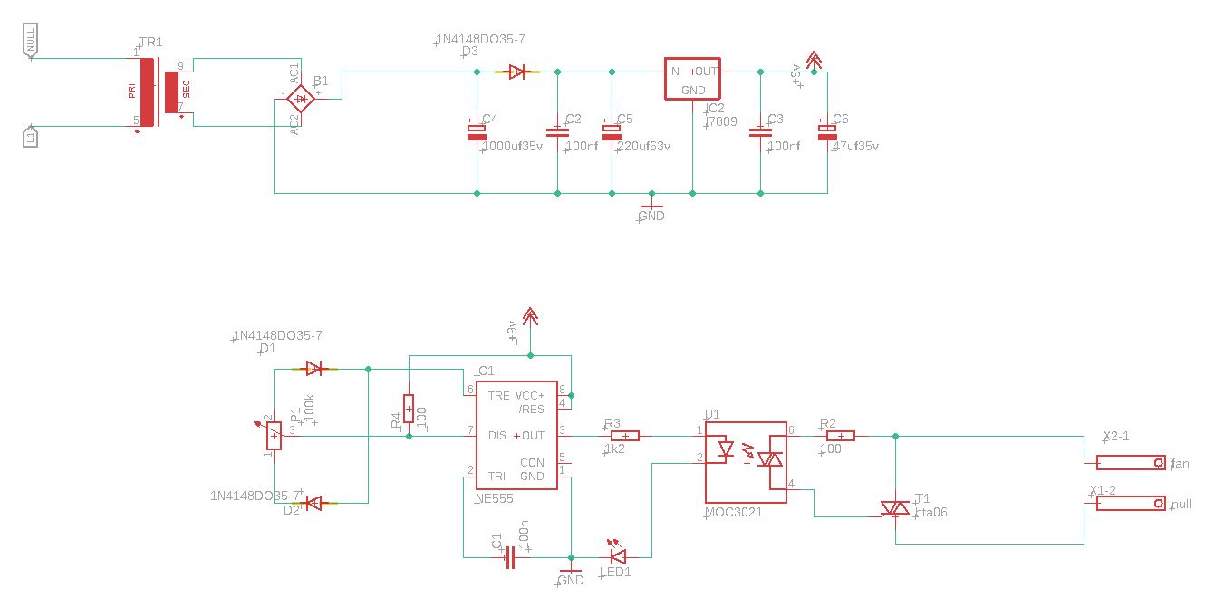

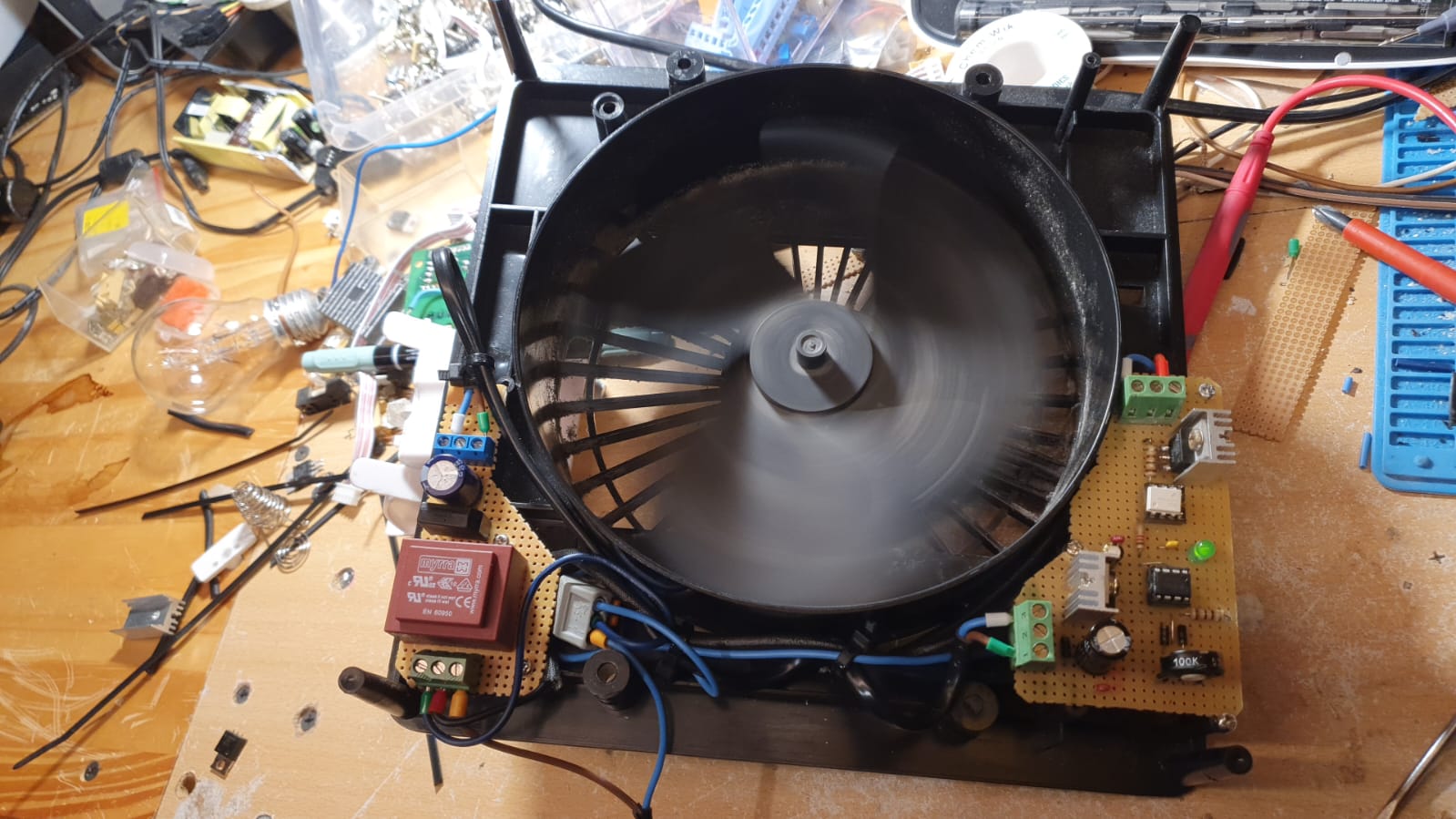

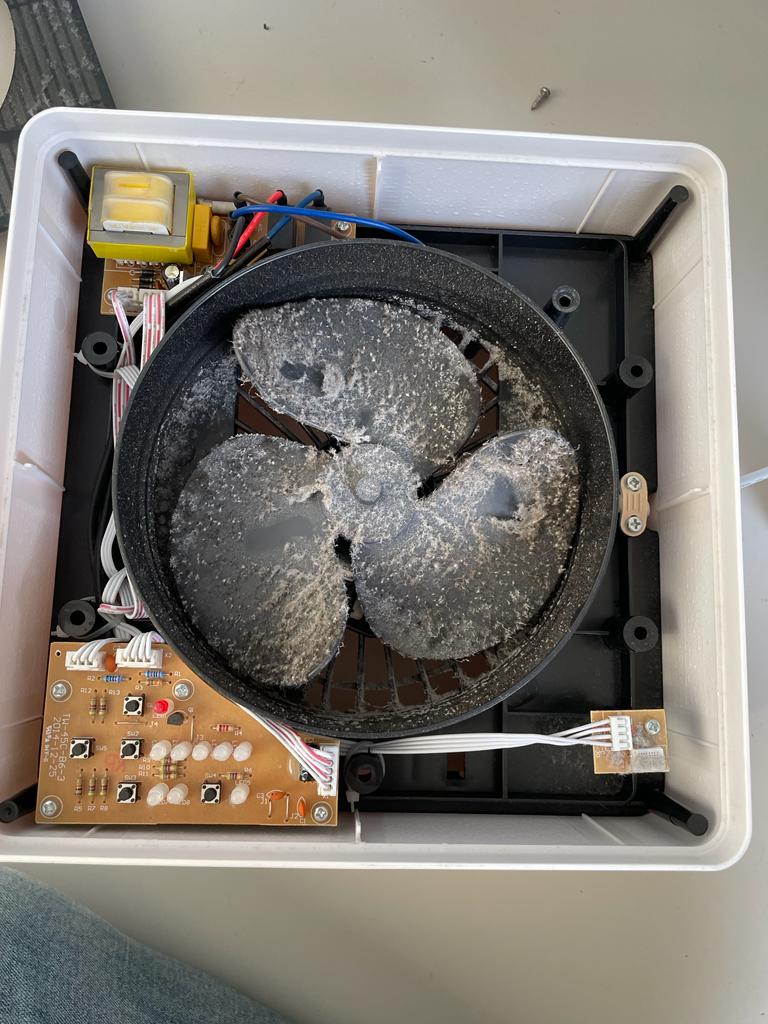

De lucht bevochtiger was overleden ivm blikseminslag. Nu werd er maar 1 stand gebruikt. helaas heb ik geen foto van hoe het helemaal is geworden uiteindelijk.
dit is hoe het was met de originele electronica.
Leuk project, mede omdat ik alle componenten toch wel op voorraad had. En het voordeel is dat je de snelheid kan bepalen door aan de potmeter de draaien. Mocht het ding het ooit begeven kan ik het electronica ooit nog gebruiken voor iets anders.

De trigger ingang van de NE555 ligt alleen met een C'tje aan massa.
Tekenfoutje?
oops |:( scherp, ben pootje 2 en 6 vergeten te verbinden in het schema. Op de print heb ik dat wel gedaan. :+

Op 5 februari 2023 16:46:56 schreef lepie:
Moet dat een soort faseaansnijding voorstellen?
Ik zie alleen maar een niet zo optimaal gedimensioneerde PWM. Hoeveel stroom mag er eigenlijk door de transistor op pen 7 lopen?
EDIT: kennelijk valt het nogal mee; volgens Diodes inc. mag je in de discharge-transistor de volledig toelaatbare dissipatie van het hele IC verstoken. Zeg iets van 0,8W bij kamertemperatuur. Daar blijf je ongeveer een ordegrootte van weg, dus het kan allemaal wel, maar...
Ik zou gerust wat symmetrie inleveren voor een lagere disspatie.
Allersimpelste is om de 100 ohm weerstand te vervangen door eentje van 1k.
Mijn persoonlijke favoriete oplossing zijn CMOS 555's in dit soort toepassingen. De uitgang is ongeveer rail to rail dus je kunt dan gewoon pen 3 in plaats van pen 7 gebruiken en de boel net zo hoogohmig maken als praktisch is. Ook als je pen 7 wel gebruikt is je blok dan al een stuk symmetrischer.
Ontkoppeling op pen 5 en op de voeding is bij een C555 wel belangrijker dan bij de traditionele 555.

Was bedoeld om de frequentie aan te passen.

Ai ai ai, en ik maar denken dat ik lekker bezig was 8)7 , ben er wel trots op. Het ziet er nog redelijk netjes uit voor gaatjes print. Bedankt voor de tips.

Met mogelijk hele nare bijverschijnselen. Als de 555 op 50Hz gaat klapperen dan kan het geheel een halve golf in geleiding staan.
Ofwel, dan stuur je DC naar je motor. Die gaat daar niet heel lang aan meedoen.

nooit over nagedacht.

Alleen de frequentie aanpassen is niet genoeg, je zal ook de spanning moeten regelen.
Heb je dit al eens doorgelezen?
https://www.circuitsonline.net/artikelen/view/53
