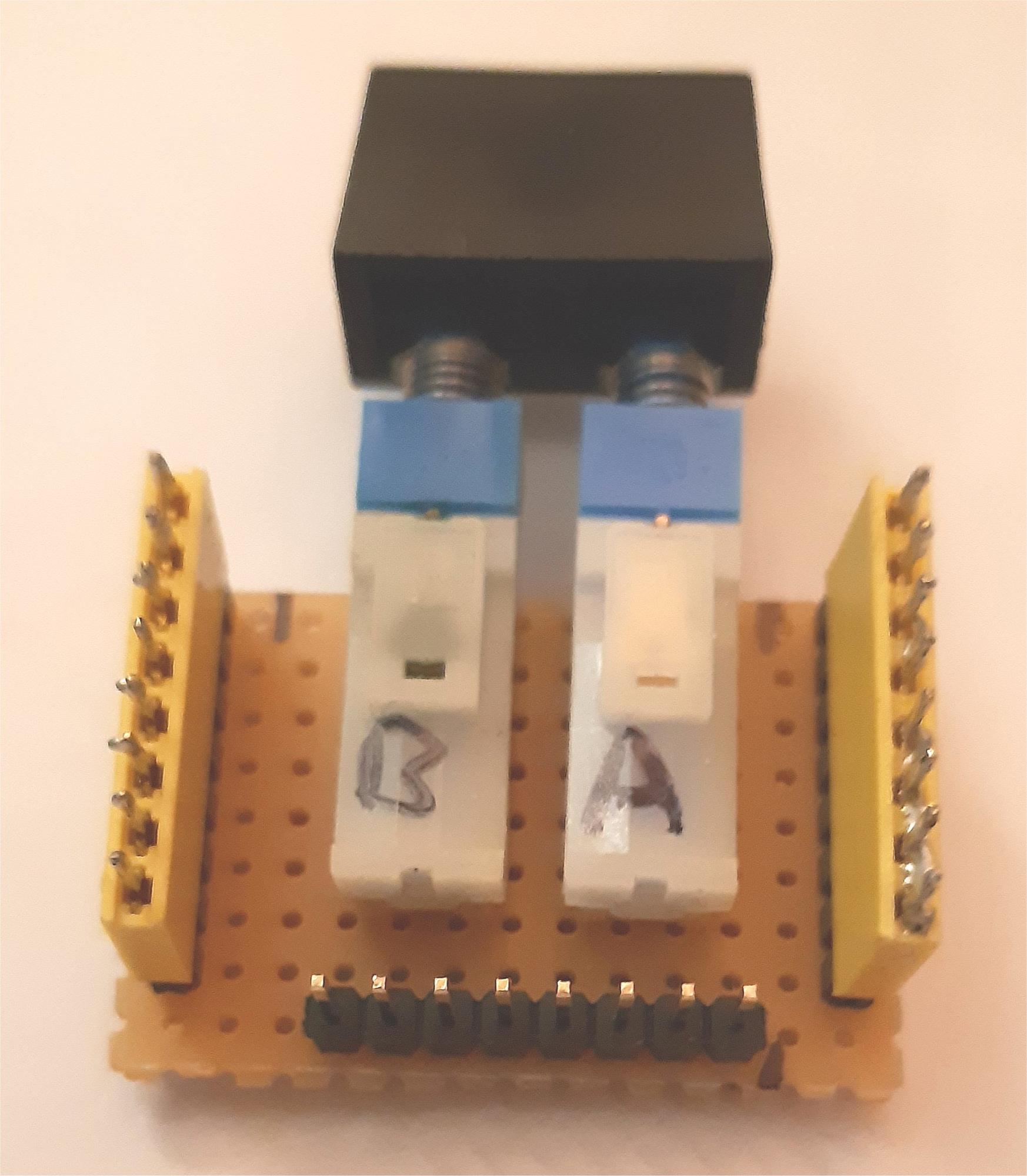

k heb een Kenwood HF en VHF/UHF set.
En een Kenwood tafel microfoon nu gebruik ik de microfoon voor beide set's.
Alleen het iedere keer om pluggen blijft vervelend dus tijd voor een omschakelaar.
Maar een 8Xom schakelaar is lastig te vinden en in de rommelbal lagen nog 2 4Xom schakelaars.
Dus die op een stukje gaatjes print en een knop op beide schakelaars gelijmd geeft een 8Xom schakelaar. :-)
De zaak in een klein doosje en klaar.
Enkele foto's de bovenkant met de schakelaars de onderkant is niet heet mooi maar wel doeltreffend en tenslotte het doosje.
De foto's kunnen beter maar dat lukt nu even niet.

Niets mis mee toch, de onderkant lijkt wel een beetje op wire wrapping. :)
Mooi gedaan zo en het werkt, daar gaat het om.
Philips bouwde vroeger op deze manier de radio's.
En die werkte ook.
