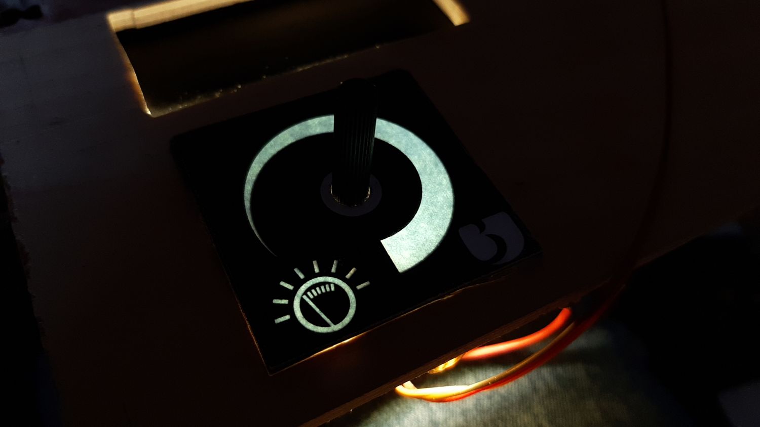

Om on-topic te blijven, ik heb de achtergrondverlichting van het scherm in het dashboard los van de beeldschermcontroller aan kunnen sturen (de minimum-stand van de 3 helderheidsstanden was vooral in het donker, maar ook soms overdag vele malen te fel).
Dit is achter een BD137 die een spanning die uit een step-down converter aanstuurt (achtergrondverlichting van het scherm heeft 9.75 als typische spanning, en 9 bij de laagste stand, maar er is geen 12V in het project aanwezig, alleen 5 en 24).
Het idee is om een 5V printrelais te plaatsen dat omklapt onder de 5km in de simulator om naast een minder helder navigatiesysteem een helderder kaartverkoopcomputer te tonen.
Aan de standaard verbonden zijde komt dan een wat hogere weerstand, en aan de aangetrokken zijde een lagere.
De ingang van de BD137 nog steeds geregeld door PWM uit de Arduino die ook de achtergrondverlichting van knoppen en meters regelt.
Dit was met de standaard "fade-sketch" uit de Arduino IDE aan een Uno, dus met een standaard PWM frequentie van rond de 390 Hz, de Mega zit hoger tegen jankende meterspoelen in het dashboard.

Waarom een BD137 en geen mosfet? Toch wat minder warmte productie. Waarom met een relais werken? Je kan toch net zo goed de PWM pulsverhouding aanpassen?
Omdat er maar 175mA max loopt (dat is bij 100% helderheid). Een BC547 die ik het meeste heb liggen is daarvoor niet toereikend, en deze had ik nog liggen.
De achtergrondverlichting van de knoppen wordt verder al geregeld door deze knop:
(In het echt was er nog een rheostaat aanwezig links van deze rheostaat die de achtergrondverlichting van de knoppen los van de wijzerplaatverlichting kon regelen: daar had ik niet genoeg PWM pinnen voor aangezien ik rekening houdt met 4 meters in het rechtercluster, ook al hadden de bussen hier daar alleen de meters voor transmissietemperatuur en bij de gelede bussen de remketeldruk van ketel nummer 3, ik twijfel nog of ik daar een turbo en batterijvoltage-meter of iets in zal stoppen, maar de voorbereiding is er elektrisch gezien al wel, vandaar het PWM pin-tekort).

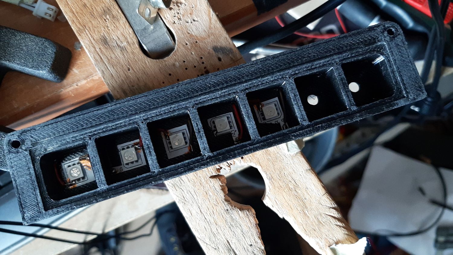

De afzonderlijke onderdelen van het nieuwe rechter-cluster moet ik nog opschuren om het overduidelijk ge-3dprinte uiterlijk er vanaf te halen:
De statusverlichting voor (nog te plaatsen) iconen voor retarder, ophanging trekker en oplegger, in te trekken of dalende assen op trekker en oplegger en de twee differentieel-vergrendeling iconen, in het oranje helemaal rechts:
De iconenset voor alle statusverlichting die ik op transferpapier printte en daarna overstreek op gels bedoeld als effectkleur voor videolampen:
Alle achtergrondverlichting laten afwijken door het bereiken van een snelheid waaronder er gesuggereerd kan worden dat er bij een halte gestopt wordt is niet praktisch, dus tak ik af van een van de PWM pinnen op de Mega die de helderheid van de deurknoppen regelen: die branden op dezelfde sterkte als alle andere achtergrondverlichting, tenzij we onder de 5km per uur rijden, dan worden ze feller.
Ook achter die knoppen zit overigens een relais, maar dan om bij het openen van een deur de groene knop uit te laten gaan en de rode te laten branden.
Het idee is dat de kaartverkoopcomputer beter zichtbaar moet zijn als er aangenomen kan worden dat men bij een bushalte staat: deze computer goed kunnen bedienen is dan natuurlijk belangrijk.

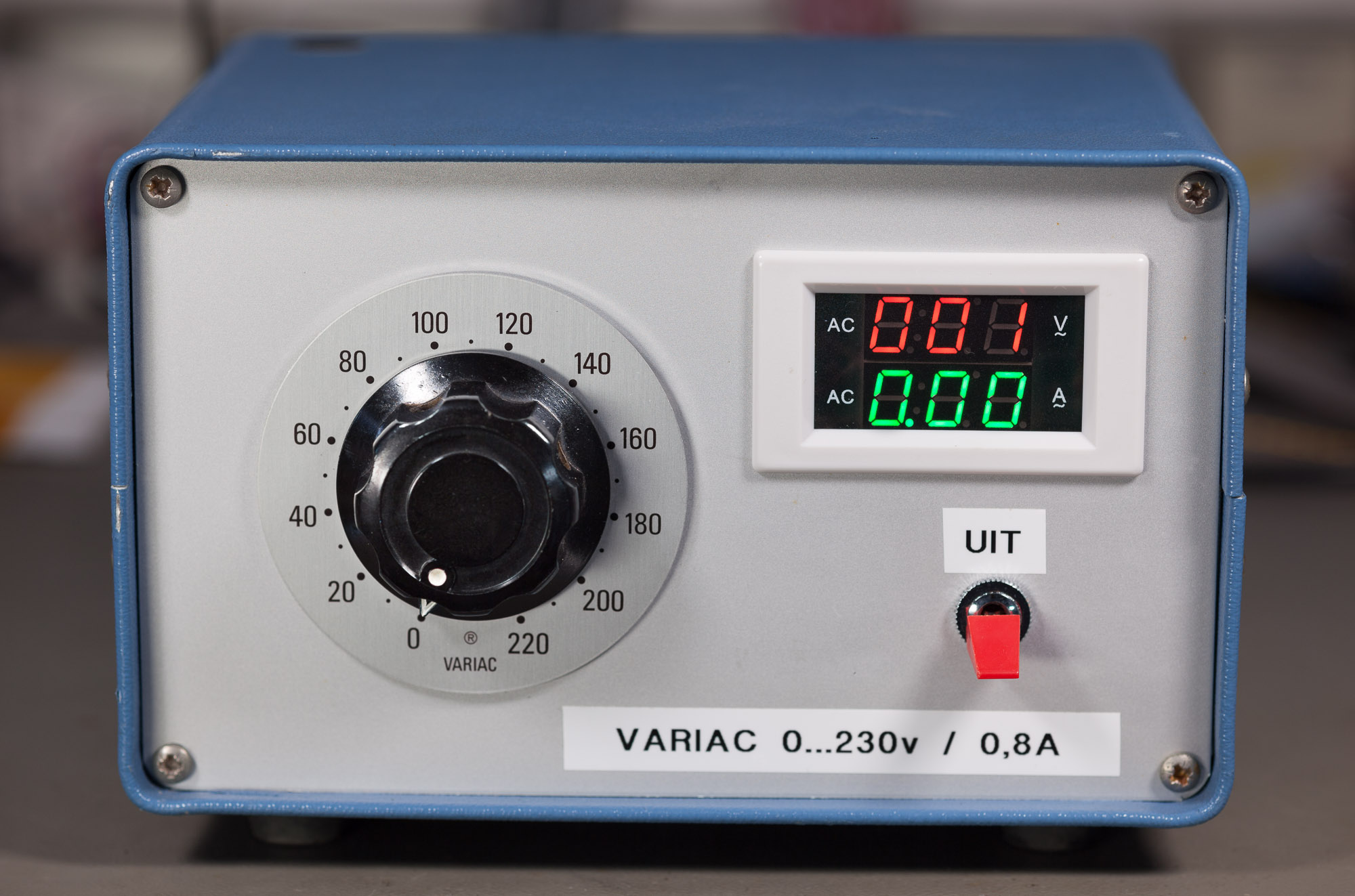

Gisteren heb ik een bouwsel van mijn Vader een update gegeven. Hij bouwde dit soort dingen met de spullen die voorhanden waren, zonder iets erbij te kopen.
In de behuizing zat een variac van Siemens van 2.5A met 2 stopcontacten erop. Het netsnoer was niet losneembaar en van binnen zat alles via een kroonsteen. Hoewel het geheel functioneel was, vond ik dat het tijd was om hem wat mooier en functioneler te maken.

De toevoegingen bestaan uit een digitale uitlezing voor spanning en stroom, een IEC C14 net entree (met zekering houder) en een verzonken geaarde net aansluiting. Door de constructie van de kap van de kast, moest de net aansluiting aan de zijkant. Als familie traditie heb ik voor de bekabeling in de kast, de aders uit het oorspronkelijke netsnoer gestript en hergebruikt. :)
De afwerking binnen is nu een stuk veiliger en ook netter. De variac zelf is nog steeds een beetje scheef in de behuizing gemonteerd en heb ik zo gelaten als een herinnering aan mijn vader.

Nog uitgevonden waar dat "W.C. 220-V" stopcontact voor was? Was dat inderdaad een vaste netspanning? Moet er een vrij inventieve oplossing gevonden zijn om een dubbel stopcontact als 2 aparte stopcontacten te kunnen gebruiken...
Hoe snel reageert je digitale Volt / Amp meter? Ik heb op een variacje van mij een soortgelijke meter gezet, en die hobbelt er nogal achteraan.... (doet er iets van 3 seconden, dat is een stuk of 4 metingen, over om na snel verdraaien van de variac weer helemaal "bij" te zijn, niet altijd handig.)
groet! Gertjan.

Op het "W.C. 220-V" stopcontact was direct met de inkomende netspanning verbonden. Dit stopcontact was één geheel, maar er zaten wel 5 aansluitingen op 2 voor links, 2 voor rechts en 1 voor aarde links + rechts. Het kon over een PVC pijp worden gemonteerd (vandaar het rode plakband). Had dit nog niet eerder gezien. Ik denk dat het erop gemaakt zat als een extra aansluiting voor erbij.
De digitale Volt / Amp meter reageert niet zoals een full bench meter, maar wel <2 sec. Hij werkt vanaf ongeveer 35V (niet 60V zoals in de spec) wel minder fel maar leesbaar. Onder die spanning gaat ie knipperen tot 10V en daaronder uit.

Mooi dat jouw meter sneller is, dat is handig als je aan een variac aan het draaien bent, met je oog op de meter :-)
Mijn meter werkt dan wel weer meteen vanaf nul volt. (hij haalt z'n voeding van de ingang van de variac).
Ik heb even een foto gemaakt waar m'n variac 1V uit geeft:
https://www.miedema.dyndns.org/co/2023/IMG_1578__Variac_0,8A_GJM_-_front,_1V_uit-600pix.jpg
Je herkent hem waarschijnlijk wel van m'n buit van radiomarkt Oisterwijk 2018 :-).
Ik heb ook meteen de Ali documentatie van mijn meter, inc. aansluitschema on-line gezet.
Bij beter bekijken van jouw foto's zie ik ook dat de spanningsschaal van jouw variac tot 250V gaat.
Dat was toen jouw variac gemaakt werd (zeg 50 jaar terug?) waarschijnlijk bedoeld voor de schakeling waarbij je de variac 15% hoger dan nominaal kunt draaien. Maar nu past hij keurig bij 100% van de moderne netspanning, tegen de 250V :-)
Bij mijn getoonde variacje kun je de schaal omdraaien. 1 kant is voor maximaal de nominale netspanning, de andere kant voor opdraaien tot netspanning tot 25% overspanning. Op zich slim bedacht. Maar de ene schaal gaat tot 220V, en de andere tot 280V. In de moderne tijd allebei niet handig....
groet! Gertjan.
flash2b
Helaas heeft mijn metertje geen aparte AC V meetdraad zoals bij jouwe. Dat zou mooier zijn geweest. Het monteren is een rond gat is wel gemakkelijker omdat dat te boren is. Diameter was wel 21mm (niet 22mm zoals in de spec) dus ik moest wel vijlen vanaf een 20mm geboord met een stappen boor. De additionele frequentie meting van mijn meter is wel grappig, hij meet echt frequentie het is niet dat 50Hz vast wordt weergegeven.
Hier heb ik mijn meter gekocht: https://nl.aliexpress.com/item/4000215621192.html maar er zijn tal van andere aanbieders.

Ik denk dat voor de A de maximale stroom moet worden ingestanst. Die schaalverdelingen zijn universeel, mijn variac regelt echter van 0 naar maximale aanwezige netspanning, niet daarboven, dus op 250V kom niet. Maximum is wat ik heb gezien is 240V overdag.

Mijn schaal gaat van 0 naar 100 % en die van mij gaat ook niet boven 230 volt. Maar ik heb hem ook wel eens anders gebruikt; de netspanning op de loper maar dan moet je wel weten wat je doet. Ik zou nooit boven 250 volt gaan of zo.

Ik denk dat jouw schaal van een variac komt die daarvoor gemaakt was; een variac zeg maar voor 250 volt met een vaste aftakking voor 220 volt (in 1980) waar de netspanning op kwam.

Wellicht is het ding te modificeren door de voeding extern aan te bieden?
Daar zit in de regel een extra aftakking voor op de trafo. Dan kun je hem gebruiken van 0-220 of 0-250 (Philips trafo's gingen tot 260)
Dus je hebt je inkomende voeding nu op punt 'e', maar er zit waarschijnlijk ook een 'a' aansluiting op je variac.
Oh, en ik herhaal het nog maar eens ... zet een zekering in je loper. Ik heb ooit een variac opgerookt, die vervang je een stuk minder makkelijk dan een zekering.
