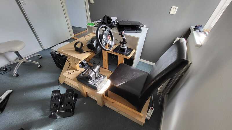

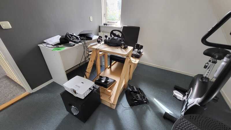

Zoiets heb ik een paar jaar geleden ook gemaakt met verwisselbare pedalen set, voor DCS flightsimulator (met VR) en racespellen. Niet echt een electronica project uiteraard.
https://www.uploadarchief.net/files/download/gamerig%201.jpg
https://www.uploadarchief.net/files/download/91867b96-6173-40d9-9b57-c4ab62c8e514.jpg

Om nog wel on-topic te blijven: ik heb de binnenkant van de pook eerst geprobeerd te ontdoen van alle CAN-bus achtige (het is het officieel niet, maar door de module waar die normaal op aangesloten zit, zit het er wel heel dicht tegenaan) onderdelen, maar bleef ergens een spoortje houden dat de hele tijd voor een valse verbinding zorgde (mogelijk ook omdat in originele toestand die pook de stand afleest aan op z'n minst 3 hall-sensoren: 2 van de direct omliggende sensor die aangesproken wordt moeten laag zijn, anders is er een probleem.
Ik heb de vorm van de oude print overgetrokken en er in plaats van met hallsensoren met reed-contacten een nieuwe versie van gemaakt (ik denk er wel over het ooit nog eens met hall-sensoren op te lossen vanwege de betrouwbaarheid, eerlijk gezegd).
