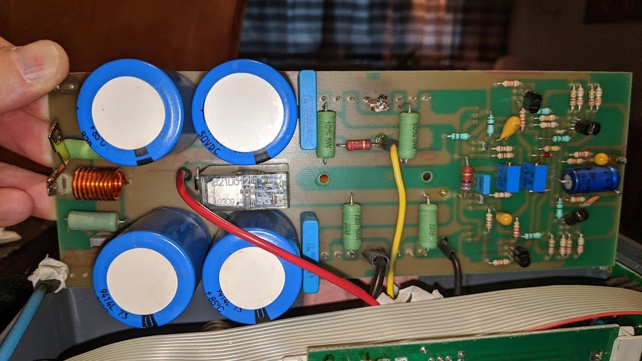

Beste mensen,
Graag vraag ik jullie advies / hulp. Het gaat om een oude Duson PA100 geintegreerde versterker. Door ongelukkige omstandigheid is er kortsluiting op rechterkanaal ontstaan. Versterker viel uit. Zekering vervangen, maar klapt er direct weer uit.
Hier wat info en beeldmateriaal over het apparaat:
https://sites.google.com/site/dusonhighend/geintegreerde-versterkers/d
Lokale reparateur geeft meer dan 400 euro reparatiekosten aan. Dat is het (mij) niet waard.
Heb zelf de rechter printplaat/eindtrap waarop de blauwe condensatoren zitten losgekoppeld van de stroom. Versterker gaat nu wel aan, alle knopjes op het frontpaneel doen het, inputs (cd, tuner, aux etc) en hoofdtelefoon uitgang geeft geluid op linkerkanaal. De linker speakeruitgang doet het alleen nog niet.
Ik ben handig genoeg om componenten te vervangen op een printplaat, maar ben minder zeker waar ik het defect moet zoeken.
Iets zegt me dat het probleem uitsluitend op die ene eindtrap printplaat zit bij de transistoren en dat bij een dergelijke kortsluiting niet op andere printplaten er iets stuk is. Maarja, daar ben ik dus niet zo in thuis.
Wie kan iets zeggen over waar het probleem waarschijnlijk zit en wat de beste aanpak is?

Zonder een beetje meet apparatuur word het meer gokken dan na meten vervangen. Wat mij als eerste opvalt is dat hoewel het schijnbaar een high end versterker is de tip35c op de foto er wat raar uitziet en gesoldeerd door is een loodgieter.
Ja, het is allemaal handgebouwd.
Meten is weten, snap ik. Maar is er iets te zeggen waar het waarschijnlijk in zal zitten?
Ik kan wel componenten loshalen en doormeten, heb een multimeter waarmee je transistoren kan checken. (E.B.C.E) Transistoren meten?
/edit
Heb de transitor van de foto lostgehaald. Weerstand tussen alle drie de pootjes nul.

De grootste zijn de power transistors defect, maar zijn de drivers, met weerstanden nog goed?? Je kan de power transistors vervangen, en dan de versterker testen met een gloeilamp van 100 watt in serie met de 230 volt aansluiting.
Technieker is geen vak, maar een straf!
Ik heb alle vier de power transistors losgehaald.
2x T337 TIP 36C
2x T402 TIP 35C
Van elk setje was er ééntje stuk.
Ik zie dat ze een euro per stuk kosten, dus ik kan er zo vier nieuwe in zetten.
De drivers met weerstanden... help me even. Is dat het rechterdeel van de printplaat met de kleine weerstandjes, de kleine transistortjes en de blauwe condensator die plat ligt? Aan de achterkant zitten ook nog kleinere transistoren met een koelplaat. Bedoel je die? Zie foto.

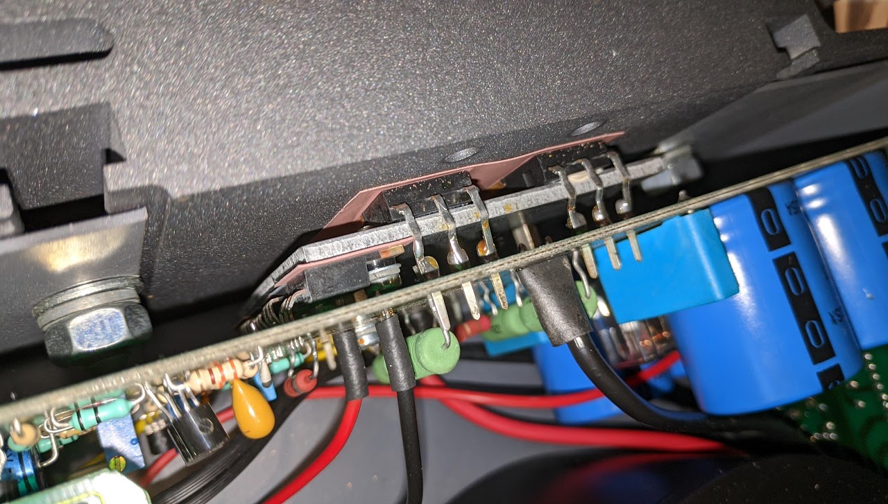

zaten de eindtrappen zo op de print? 2 met de koelplaat naar het midden toe? ik zou met de koelplaat naar buiten verwachten..
is het echt de versterker? speakers gedraaid neem ik aan, alsook de geluidsbron links en rechts output?
Yes, zijn helaas niet de speakers. Heb ook al andere speakers even aangesloten om zeker te zijn.
De transistoren zitten nogal gesandwiched. Zie foto van boven genomen van het linkerkanaal.
De driver transistoren geven in elk geval geen kortsluiting, maar ik heb ze nog niet losgehaald.
Bij sluiting gaan de eind trans. er het eerst aan, met een beetje geluk blijven de drivers heel, want er zat een zekering in.

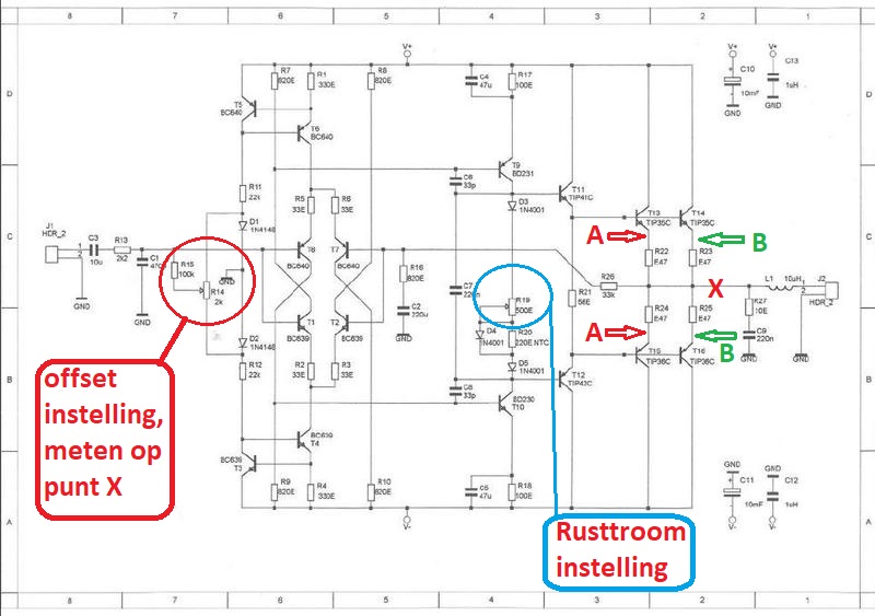

ruststroom wel afgesteld? dat moet afgesteld worden na vervanging van de eindtrappen, anders kunnen ze zo een factor 10 of meer staan dissiperen. pas nog een versterker gehad die 13,5mV ruststroom mocht hebben ( gemeten over de emitter weerstand ), maar er liep 280mV.
Ah, ik heb verder niks afgesteld en ik begrijp dat dat waarschijnlijk de reden geweest is.

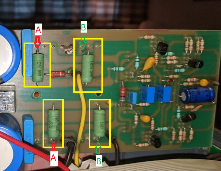

Punt is alleen dat ik geen idee heb waar ik precies moet meten en waar de emitter weerstand zit. Er zitten op het rechterkanaal ook 2 variabele weerstanden zo te zien. (de blauwe doosjes met schroefje)
Ik kan best nog een keer de transistoren vervangen, maar dan moet ik bovenstaande wel even goed aanpakken inderdaad.

De emitter weerstanden zijn vaste weerstanden en zitten aan de emitter van de eindtransistoren, daarom heten ze zo :)
Die blauwe met een schroefje zijn ervoor om de ruststroom af te stellen. (niet zomaar op gehoor aan draaien dus)
Ze zijn vrijwel altijd minder dan 1Ω, wat groter dan de rest en vaak draadgewonden en een paar watt.
In dit geval 0,22Ω (opdruk R22)
Ze zijn herkenbaar voor kenners, maar in dit geval heel duidelijk, zie geel omlijnd op de foto.
Je meet de spanning over zo'n weerstand en via de wet van ohm reken je dan de stroom door de weerstand uit.

Voor de zekerheid: ik meet dus de spanning (in millivolt) die over de emitter weerstanden loopt, dus van het ene pootje van de emitter weerstand naar het andere pootje.
Ik neem aan dat het setje van TIP35C door het ene blauwe kastje geregeld wordt en het setje TIP36C door de andere.
Nu nog de vraag hoeveel millivolt. In de bijlage het schema. Wat kan ik aaanhouden?
Dat schema is niet van jouw apparaat toch?    De emitter weerstanden zijn 0,47Ω.
Die spanning weet ik ook niet, dan zou je een servicemanual moeten hebben.

Schema is van de B-100 die dezelfde eindversterker is als de PA-100.
https://sites.google.com/site/dusonhighend/eindversterkers/duson-b-100
Er staat wel een disclaimer bij: "Pas op dit schema is waarschijnlijk een vroege versie of een late versie van het franse Audio Analyze."
Dus tja, wat is wijsheid?
Nee, dit klopt niet.
Potmeter R14 (links in het schema) dient voor het afregelen van de DC offset spanning op de uitgang van de versterker. De DC offset spanning is de spanning tussen de uitgang en ground. Ideaal is 0mV, maar minder dan circa 20mV is acceptabel. Mijn advies is om de DC offset na afregelen van de ruststroom zo dicht mogelijk naar 0mV af te regelen.
Potmeter R19 dient voor het afregelen van de ruststroom in de eindtransistoren. Zonder belasting op de uitgang van de versterker is de ruststroom door de NPN's (TIP35C) and PNP's (TIP36C) gelijk.
Hier moet ik het antwoord op schuldig blijven. Om te beginnen zou je 50mA per eindtor aan kunnen houden. Met een emitter weerstand van 0.22 ohm zou je de spanning over één emitter weerstand dan moeten afregelen op 50mA * 0.22ohm = 11mV.
EDIT: Ik had even over het hoofd gezien dat deze versterker ontworpen is om tot 20W uitgangsvermogen in klasse A te werken. In dat geval moet de ruststroom veel groter zijn dan 50mA. Je zou in eerste instantie 1A 0.5A per eindtor kunnen aanhouden. De spanning over elk van de 0.22 ohm weerstanden zou dan circa 220mV 110mV moeten zijn.

Eerder geplaatste aanduiding emitter-weerstanden aangevuld met de meetpunten/letters van dit schema.
Je meet zo over 2 emitterweerstanden tegelijk, dus hun waarde optellen bij berekenen van de juiste stroom.
