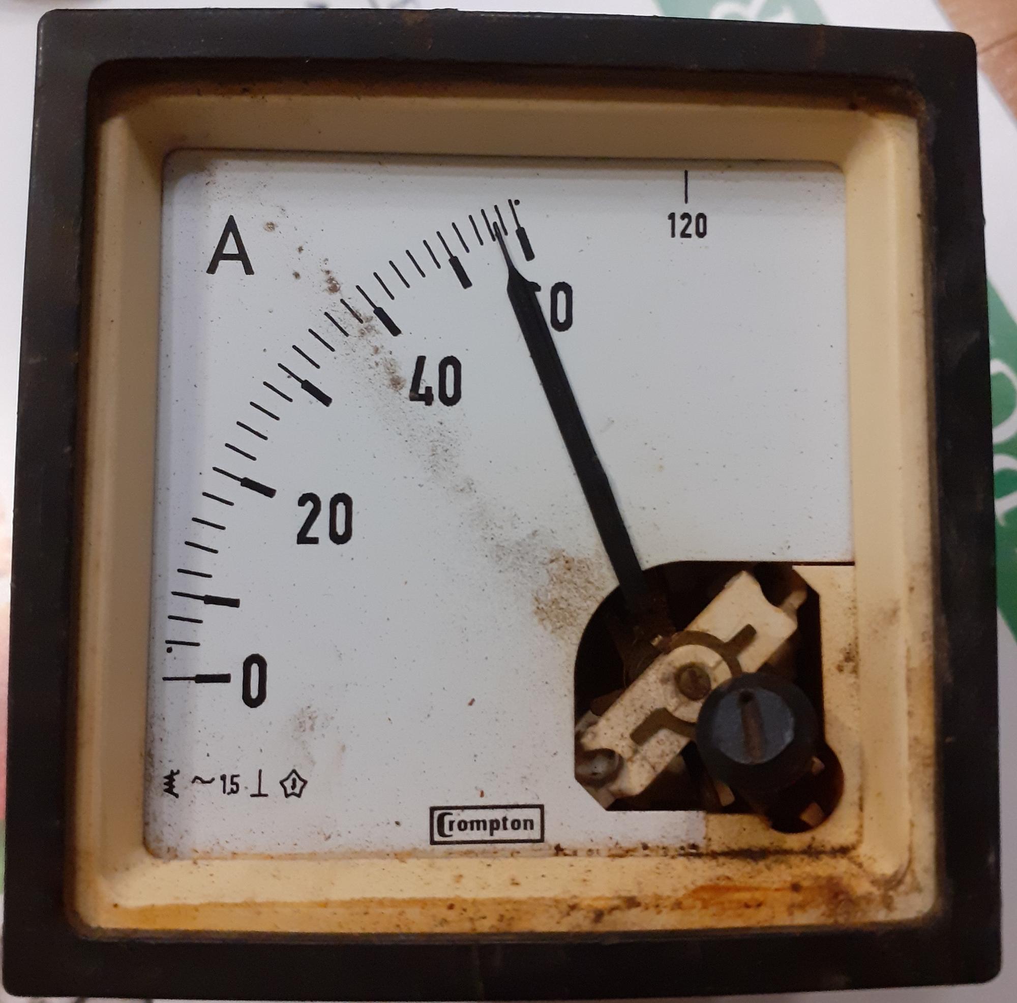

Ik ben op zoek naar een paneelmeter van 60A (max 120A), met een DIRECTE aansluiting dus.
Het is zo'n "standaard" vierkante meter met een inbouw gatmaat van 68x68 mm. (DIN 72 mm)
Het glas was gebroken en het binnenwerk helemaal rot.
Zit in een acculader. Het probleem is de vrij forse stroom die er direct doorheen moet. Ik heb nog nergens iets kunnen vinden. Crompton schijnt nu TE geworden te zijn. Helaas kan ik het complete typenummer niet meer ontcijferen.
1-ste regel begint met: 274
2-de regel: E24?-023?-G-NW-NW-C7 (waarbij het 2-de nummer 4 of A is)
Andere opdruk RANGE 0/60/120 AMPS AC
Het rare is dat ik nog wel kan ontwarren dat er AC op staat maar de meter zit in de afgaande DC lijn? Dat is wel raar.
Als iemand weet waar ik iets soortgelijks kan kopen of een alternatief?

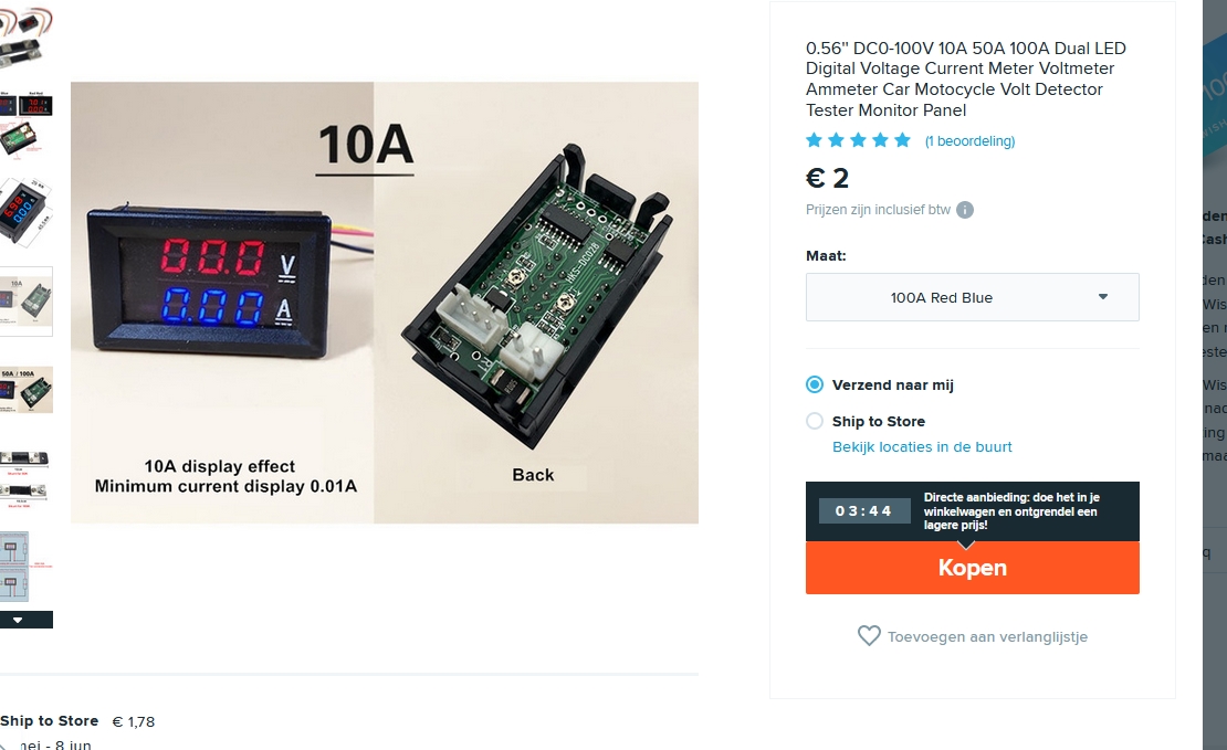

Wat denkt men hiervan?? Bij Wish.com
MVG Gerard.;)
Daar had ik ook al aan zitten denken, maar een analoge schaal is toch wel een stuk handiger denk ik in dit geval.
Plus ik zit nog met het rare AC/DC issue? Zit op de pulserende DC output achter de bruggelijkrichter.
Ondertussen wel gevonden wat het type zou moeten zijn, met verklaring:
code:
E243-023A-G-NW-NW-C7
243 = Series
02 = Short-scale AC
3 = 3 x overload ammeters
A = Ampere
G = DIN
NW = ?? (INPUT OR MOVEMENT RATING)
NW = ??
C7 = 50/60Hz

Het eerste wat bij RS boven komt: 312-836.
Mist alleen de '120A'. Heb je die nodig?
flash2b
De meter hierboven meet indirect met stroom transformator, 60A --> 5A. Weet niet of die van henri62 dat ook doet.
Dit is een AC meter zoals de originele ook is.
[Bericht gewijzigd door flash2b op 24 april 2022 08:34:35 (18%)
Er zit GEEN stroomtrafo tussen, kan ook niet fatsoenlijk werken (op DC gelijkgericht). Volgens mij had ik die ook al gevonden. (De site van TME lag er net even uit trouwens.)
Het symbool links onder geeft het type meter aan. In dit geval een bewegende ijzer kern. Deze kan ook DC aan of pulserend, alleen staat het nergens bij (iedereen zegt alleen AC).

Nominaal zeker niet, de acculader kan wel gebruikt worden bij het "starten" van de voertuigen (lader blijft eraan hangen). Daarom denk ik dat die 3x rated is. Ik had die ook gevonden, Hobut D72MIS60A/1-001
De lader zelf heeft een grote plaatgelijkrichter van 125A.
[Bericht gewijzigd door henri62 op 24 april 2022 09:25:34 (39%)
Een weekijzer instrument werkt net zo goed op DC.
Maar met dat soort stromen zie je ze niet vaak. Normaalgezien gebruik je dan een shunt en het instrument meet mV's maar heeft een schaal in Amps.

Met een shunt kan ook maar dan is de schaalverdeling weer een uitdaging. Ik heb ze hier en daar los gezien dat je deze kunt wisselen maar ook dat is dun gezaaid. Kan hem overzetten van de oude, dat is nog een optie.
Crap: net even willen gaan zoeken op shunts bij farnell, searchengine offline.
Op beide gezocht maar niet kunnen vinden. (TME <= 50A max)
Net pas gezien dat de aansluitingen in het huis helemaal gesmolten zijn had ik nog niet op gelet (binnenin helemaal vastgebrand/gesmolten). De wijzer stond op 55A vast. Moeten wel een slechte verbinding geweest zijn.
Conclusie, minder rating is dus niet verstandig.
Zijn kwa schaalverdeling wel mooi gemaakt, die kun je na openen met een klepje er zo uitschuiven.

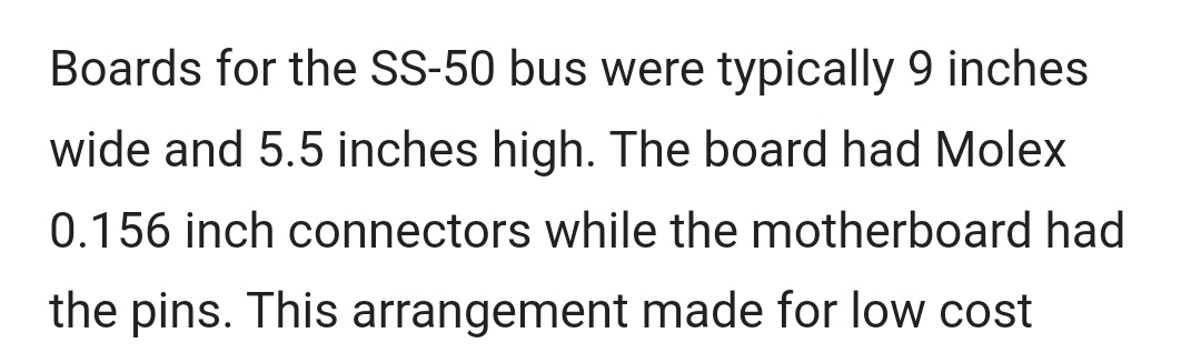

Weet iemand welke Molex (type) connector dat geweest kan zijn ?

Dat typenummer komt niet overeen met de getoonde schaal (de '3' in 023 is de overload factor. Bij 60A zou dat * 3 is 180A moeten zijn, maar is 120A...)
Een 60/120A type zou E243-022A moeten zijn...
Dat dacht ik eerst ook, dat cijfertje is eigenlijk ook niet bijzonder goed te lezen maar het leek meer op een 3 dan een 2.
De codering NW-NW is de schaal aanduiding / werkelijke rating (Hier dus 1:1). Ik kan nergens vinden bij Crompton etc wat die code precies betekent.
Dit nummer is inderdaad wel te vinden "E243-022A-G-NW-NW-C7" bij Radwel in de UK. Eens verder zoeken.
@bprosman: Lijkt op de spox serie, we hebben die in het verleden ook gebruikt. Zit een rond locking randje aan.
Hierzo: https://www.molex.com/molex/products/family/spox

Ik kan ook de E243-022-G-07 (=30/60A) bij TME bestellen. Er een shunt parallel aan zetten met exact dezelfde weerstand (4-punt meting doen) en de schaalverdeling wisselen met het origineel.

@fatbeard: Ik denk niet dat het die serie is, volgens mij is die te "modern". (En te hoekig)
-edit- De genoemde (waarschijnlijk spox) serie was in de 80-jaren erg veel gebruikt.

Las dat het voor CPU en memory boards niet de meest betrouwbare connecter was. Maar weinig keus als je een beetje origineel wil blijven.
