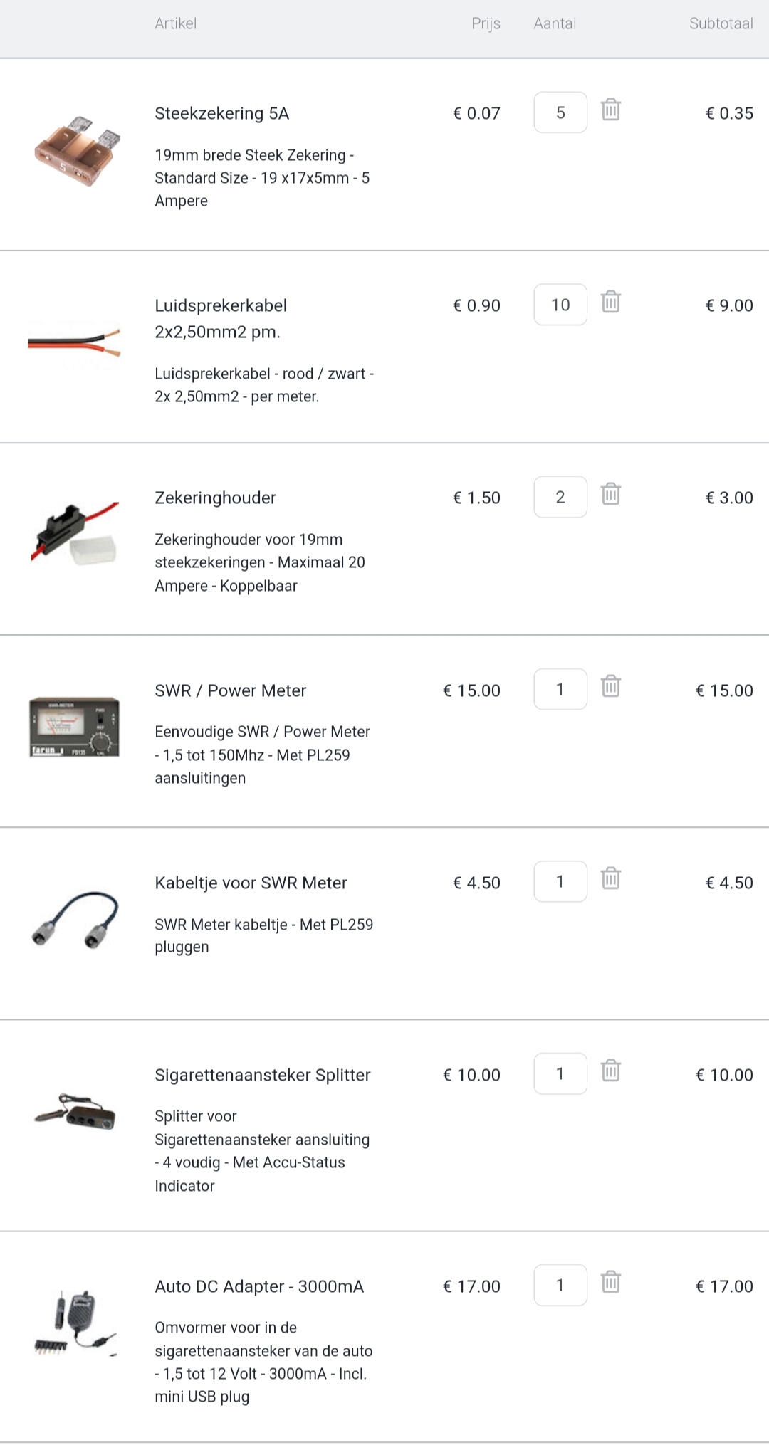

Maak je je het niet veel te moeilijk. Met dit soort van rally's is het toch de bedoeling om hoe dan ook de eindstreep te halen. Er rijden hier geen veegteams met reserve auto's achteraan. Zoals je vaak hebt bij de hele dure commerciele rally's die je nogal eens op tv ziet. Eigenlijk zijn dit soort rally's veel echter. Geen prachtig opgezette tentenkampen en rustlocaties met ploegen monteurs om alles te repararen en herstellen terwijl de coureurs liggen te pitten.
De coureurs moeten hier 's nachts zelf sleutelen en overdags rijden. En als het mogelijk is slapen in een simpel tentje.
Alles dat je extra op de auto bouwt gebruikt energie. Energie die in principe uit de benzien komt. Dynamo en v-snaar moeten dus in top conditie zijn. En omdat het in afrika tenslotte warm is, is het koelsysteem ook een belanrijk issu om te checken.
En vergis je niet alles en werkelijk alles rammelt stuk. Duizenden kilometers wasbordwegen slopen echt alles. Extra er op gemaakte electrische dingen als dat niet heel zorgvuldig is gebeurt is gaan gewoon stuk.
Maak voor je telefoon gewoon extra electrische aansluitingen direct met draad aan de accu. Zeker de boel wel af. Heb je een massa schakelaar in die auto? Let dan op dat je dan nooit kunt starten met de massapik uitgeschakeld. Ga je wel starten terwijl je massapik uitstaat dan kunnen de startstromen via de antenne verbindingen van zowel je bakkie als je radio lopen. Vaak betekend dit gewoon rook. En een boel rook uit je bedrading.
Gebruik de sigaren aanstekers bij voorkeur niet. Dat is al gezegd: die deugen niet. Maar ook de hier al genoemde hella stekers zijn vervelend. Ik heb er al een paar keer een gesmolten.
Ik gebruik zelf nu de z.g. anderson stekers. En die blijven wel leven. Je kunt ze voor verschillende stromen krijgen. En de kleur geeft de spanning aan.
https://www.rdae.nl/sb50-6-50a-rood.html
De antenne moet je inderdaad afregelen. Dat is gewoonlijk een vrij eenvoudige procedure. Aan de top of bij de voet zit altijd iets met een stelschroefje dat je losdraaid en dan kun je een antennedeel in of uitschuiven. Er bestaan echter ook antennes die je langer of korter moet knippen(
) Maar meestal zijn dat soort antennes voor mobilofoons die op hogere frequenties werken. Die stem je ook maar maar een keer af om dat die altijd in een vaste opstelling staan. De antenne die ik zie lijkt een beetje een vier meter antenne. (Voor de vier meter band dus die vroeger werd gebruikt door o.a. politie enzo. Die antennes zijn ongeveer een meter lang. En zonder spoel. De 27 MHz is de 11 meter band. Die twee en halve a 3 meter is dus een kwart van die 11 meter. De lengte van een GPS (Ground Plane Antenne) is altijd ongeveer een kwart van de golflengte. Ongeveer omdat e.e.a. afhanklijk is van de montage situatie. Daarom moet je een antenne ook afregelen.
Er zijn echter hobbyisten die zo'n mobilofoon antenne op een kleefvoet weten te knutselen en het voor de 27MHz gebruiken. Ik kan het op de foto niet zien maar een echte 27 MHz antenne op een kleefvoet is heel erg lang (2,5 a drie meter.) Als de antenne korter is moet er ergens in de voet een spoel verstopt zitten. Een korte antenne zonder spoel is geen 27MHz antenne en die krijg met een swr meter nooit afgestemd. Tenzij je er een paar meter bijknipt natuurlijk.
In plaats van toeters kun je er beter een stel knappe lampen op de wagen bijplaatsen. In africa doen ze om 6 uur 's avonds in een keer de zon uit. Het is dan meteen knetter donker. Als je wat langer over de rit doet en die 6 uur niet haalt ben je heel blij met lampen. Maar in principe rijd je niet in het donker omdat dat gewoon levens gevaarlijk is. In africa loopt er vanalles en nog wat in het donker over straat. En in het donker zie je dat gewoon niet. En een aanrijding wil je daar echt niet meemaken.
In Roemenie een keer een auto tegen gekomen die in een enorm wegwerkzaamheden gat gereden was. De weg was onverlicht en men had verzuimd om waarschuwingsborden en linten te plaatsen. De bestuurder had gewoon dat hele gat niet gezien. Die hele auto was gewoon in dat gat verdwenen en niet meer zichtbaar. De mensen waren er niet meer bij. Die waren waarschijnlijk verder gaan lopen. Doordat er wat rommel lag zagen wij het gat gelukkig wel.
Het beste, plaats je de lampen voorop de bumper en niet op het dak. Dan schijnen ze namelijk via de schittering op de motorkap in je ogen.
Een goede toeter is overigens wel belangrijk, maar dan een gewone. Die multitoon toeters mogen op veel plaatsen niet. Extyra lampen mogen overigens ook niet overal (Nederland dus). Net zo min als takkenvangers en bullbars.

Als je je bakkie meeneemt wil ik ook de SWR meter wel uitlenen en je uitleggen hoe je uitdipt...
