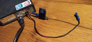

Zit geen handleiding bij, is marktplaats ding... Op de foto zie je inderdaad een eigen zekering. Maar of die de boel houdt...
Beetje spannende plek daar... Redelijk zinloos. Verder mag ik toch hopen dat voor een bakkie een 15A zekering het wel houdt. Het is nog net niet zo dat het draadje de zekering beveiligt
Voor wat betreft 'uit de auto': ding lekker laten zitten waar-ie zit. Ofwel: vast installeren. Externe speaker eraan naar je tent. Mocht je wat anders willen dan luisteren, tja... dan zul je op moeten staan.

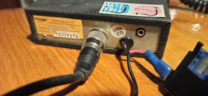

Ik denk dat ie het merk vd set bedoelde. Die auto heeft weinig invloed op het bereik. Die CB1000 is een 4W FM set.

Over de sigarettenplug: dat is gewoon een vreselijk slecht ontwerp. Voldoet voor het doel en dat is sigaretten aansteken, maar het idee dat je het als 12v stopcontact kan toepassen was een bijkomstigheid.
Op de biljartlakenstrakke hollandse snelwegen gaat het allemaal wel goed, maar elders verwacht ik problemen.
Zet 'm dus als het effe kan (via een zekering) direct op de accecssoire bedrading.
Meer dan 2 ampere zal het ding niet trekken. Ik zou 'm met niet meer dan 5a afzekeren, als die zekeringen beschikbaar zijn.

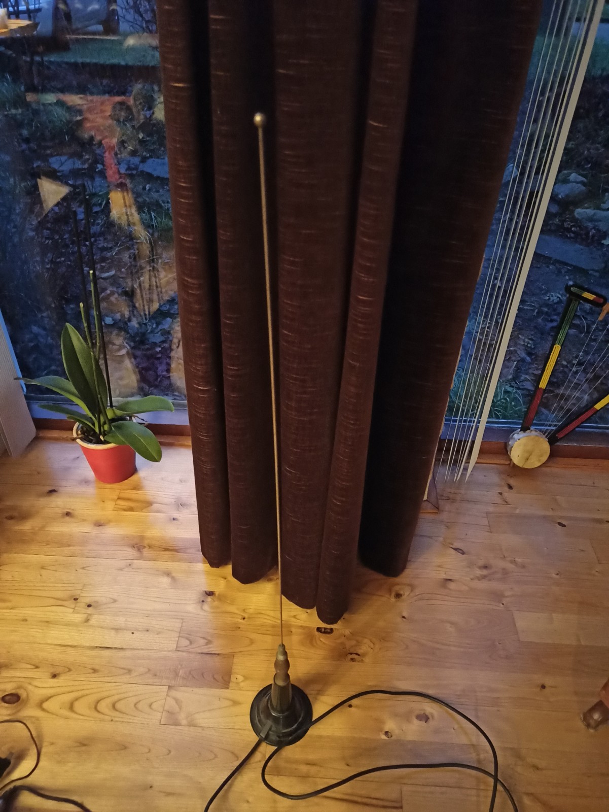

De antenne is trouwens een vaste antenne en kan niet afgesteld worden. Is een swr meter dan wel nodig?
Kan je de tip niet langer/korte maken? Vaak een moertje losdraaien en dan de antenne in/uit draaien.

Premier CB-1000,
Die antenne, is dat wel eentje voor CB? Het lijkt mij sterk dat een antenne voor zenden niet af te regelen is. En die op de foto zit niet vast op de auto, verwarrend.
[Bericht gewijzigd door flipflop op (18%)]
Waarschijnlijk moet je toch onderaan de spriet (maar bovenaan de spoel) een draaibaar iets vinden.
Die meter heb je sowieso nodig om vast te stellen of die antenne in orde is. Zo'n metertje kost minder dan een halve tank diesel
