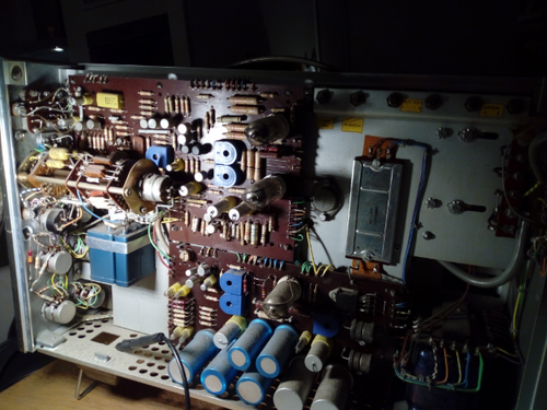

Ik heb een Oude Scope op de kop getikt, een Philips PM3230. Een buizenapparaat met een aantal ECC88.
Ik ben daar een beetje mee aan het spelen.
Als ik het ding aanzet, dansen de beams op en neer, nog zonder dat ik iets doe of aansluit.
In het ding zit een aantal voor mij onbekende componenten. Het zijn GL8 en lijken op een Neonbuisje.
Nu zie ik dat deze 'lampjes' keurig meedeinen met de beamen.
Vraag: wat doen deze componenten eigenlijk? (ze zitten twee aan twee in serie geschakeld aan de kathodes van de Scopebuis).
Horen die te knipperen of is dat juist een van de oorzaken waarom de stralen niet rustig zijn?

Ik wil je er op wijzen dat dit model lang geleverd is en dat er 15 verschillende revisies zijn die behoorlijk van elkaar verschillen. Ik heb een /14 en daar zit een zz1000 stabilisatiebuisje aan de kathode. Dat is een neonbuisje die ontsteekt bij 81V. Een soort voorloper van de zenerdiode. Ik veronderstel dat dit stabiel hoort te zijn. Vaak zijn de elco´s op de voedingsprint slecht.
Een ZZ1000 zit er inderdaad ook in. Hangt aan de kathode van een Triode.
Inmiddels is het niet meer opportuun. Terwijl de beams dansten op het scherm, ontwikkelde er spontaan een rookwolkje. Een smoorspoel in het voedingscircuit was bezig te smelten.
De beams stopten..
Dus maar weer gauw uitgezet. Dit gaat hem niet meer worden. Wel leuk om die oude techniek (> 50 jr) te zien: de meeste componenten met de hand gesoldeerd, bakelieten printplaat, etc.

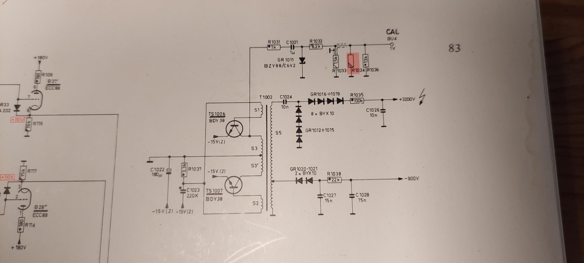

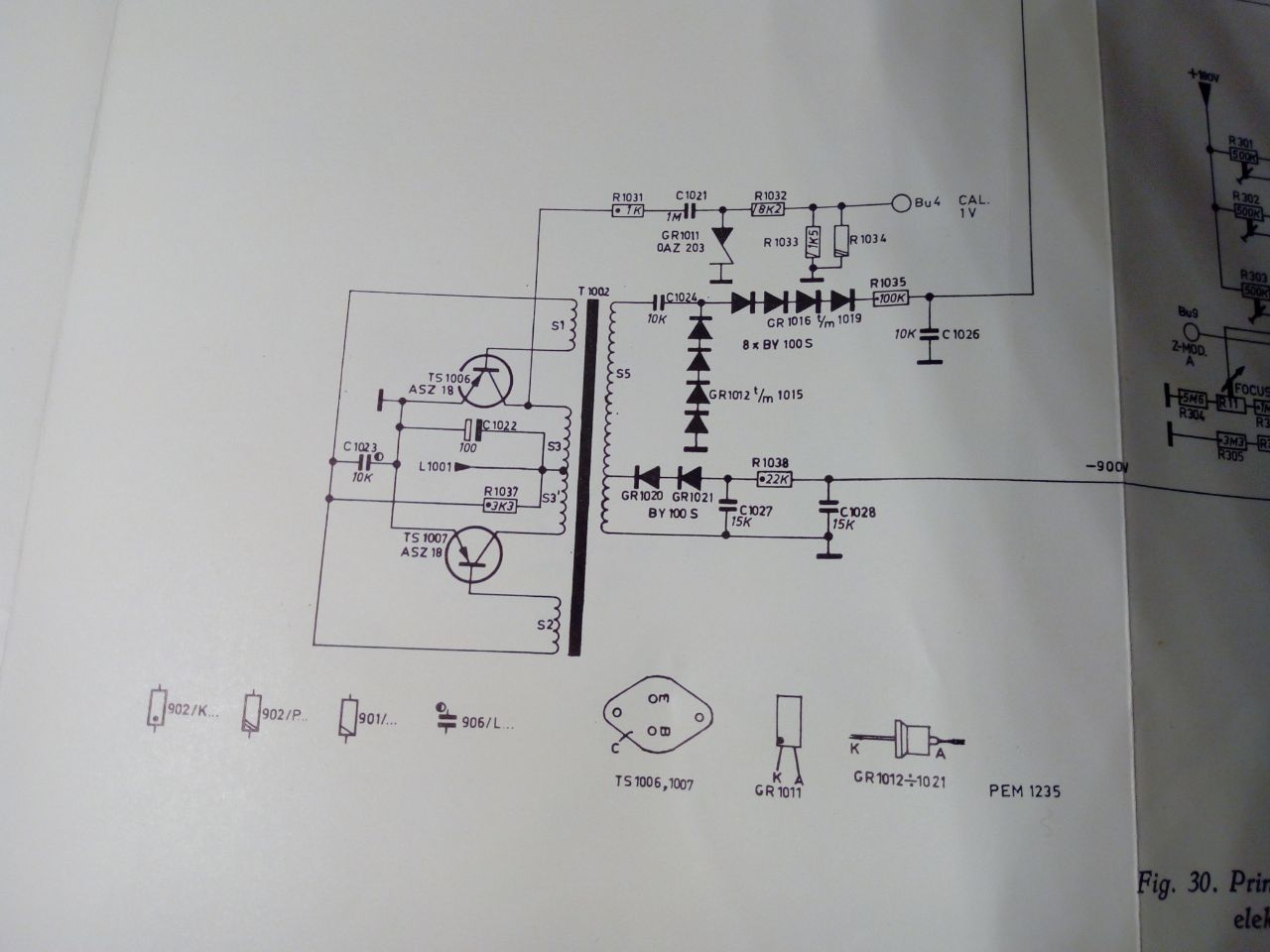

Misschien wel leuk als huiskamervraag: (of voor de echte electronica boeren)Gisteren begon spoel L1001 (rechts onderin) te roken. Deze komt van de -15V voeding (ik meet -15,6V) en gaat naar de schakeling die de hoogspanning gaat verzorgen van de scopebuis. Hij zit ook aan de neobuisjes GL8, aan de cathode van de scopebui, die staan te knippperen op de maat van de beams.
Wat zou er mis kunnen gaan dat deze spoel begint te roken (uiteraard stroom te hoog, maar waarom?

Je HS chopper ligt waarschijnlijk stil en trekt daardoor te veel stroom, of werkt nog maar trekt te veel stroom, of voeding veel te hoog.

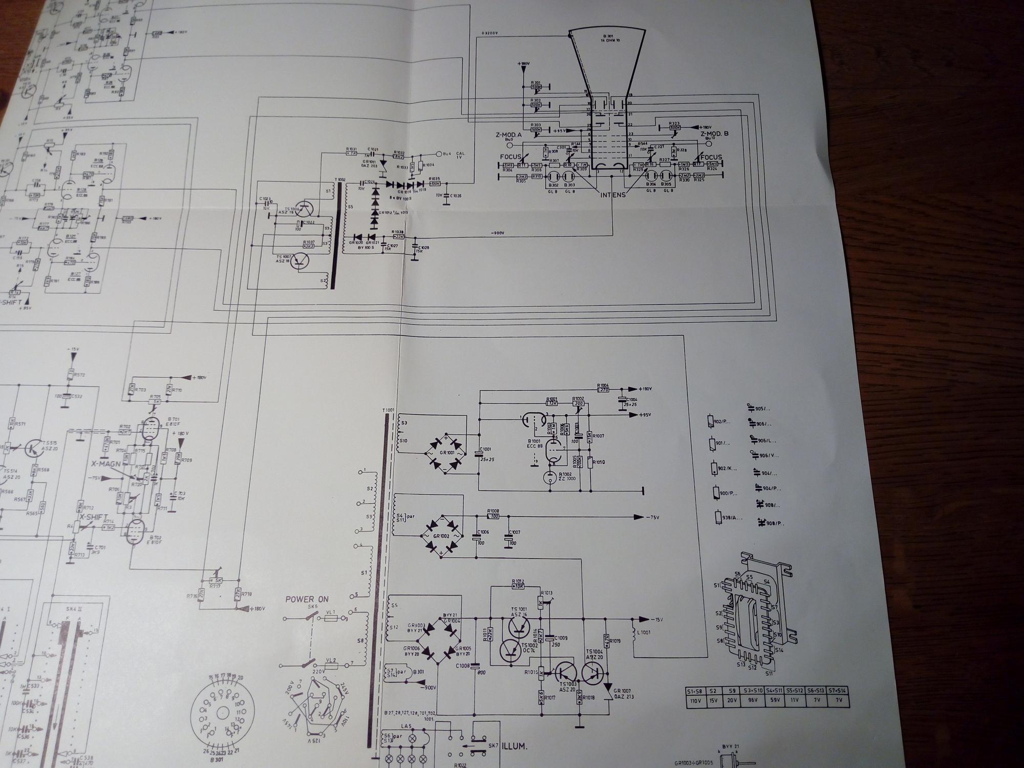

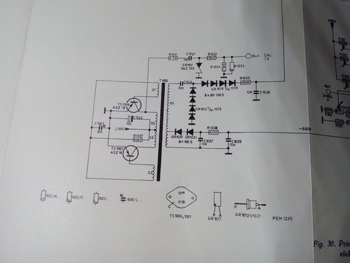

Ik heb hier het vergrote gedeelte van de Hoogspanningsunit.
Het blijkt een zgn "Relaxatie oscillator" te zijn. Die een frequentie van 8Khz moet opwekken.
Via de secundaire wikkeling en na spannings verdubbeling ontstaat dan de +3200 Volt voor de buis.
Op de unit heeft R1038 (22K) nog wel zijn waarde, maar ziet er redelijk geblakerd uit. Die heeft dus een tik gehad.
Ook deze zit aan de GL8's vast, dus er is wel iets niet goed in deze buurt.
Over smoorspoel L1001 (tussen de pijl en de -15V) meet ik 4V met een multimeter en lijkt me veel (ik heb even geen 2e scope paraat).
Zou ik deze gewoon even kunnen kortsluiten om te zien of er in die spoel, die heel heet is geweest, wellicht iets niet goed zit?
overbrug L1001 even met je A-meter, dan weet je meteen hoeveel stroom er loopt. Als het heel veel is, niet verder doen of je voedingstor sneuvelt ook, en deed L1001 de nobele, zelfopofferende taak van stroombegrenzer en blaast daarbij zijn kwasi laatste adem uit, hier onder de vorm van rook...
normaal zal daar niet veel meer dan 800mA lopen.
elco's die gaar zijn maken erg veel kans hier, ding is ruim 60 jaar oud. er lijkt nog een grote selenium cel in te zitten, of het is een delay line van t eerste uur.

Ik neem aan dat die smoorspoel is bedoeld om de voedingstor te beschermen?
Om de oscillatorprut uit de rest van de voeding te houden. Overigens apart dat de gelijkrichtbrug uit BYY20 en BYY21's bestaat. Nooit eerder gezien.....

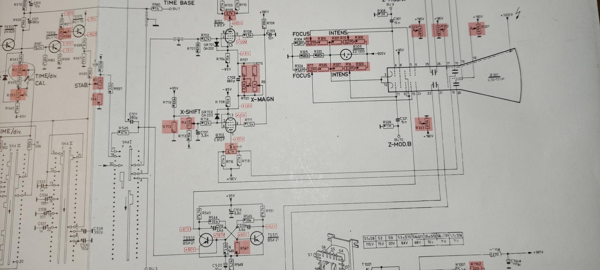

En hoe hebben zie hier het hoogspanningsgedeelte ingericht?
Ook met twee ASZ18 torren?
In mijn geval met de relaxatie oscillator is het op zich een makkelijke schakeling: met slecht een -15 V voeding krijg je de hoogspanning.
Alhoewel, het werkt bij mij nog niet, geen beam. Er moet nog iets fout zitten in de schakeling. Ik hoop niet dat de hoogspanningstrafo de oorzaak is, dan kan ik het ding weggooien..
Als de twee ASZ torren kapot zijn heb ik er een aantal liggen. Die spoel in de voedingsleiding van de oscillator ging niet voor niets roken stel ik me zo voor.

Op dit moment rookt de smoorspoel niet meer (is nog wel intact, dwz lage ohmse waarde).
Wat voor waarde zou zo'n ding hebben? In de manual staat de complete componentenlijst, behalve deze L1001
