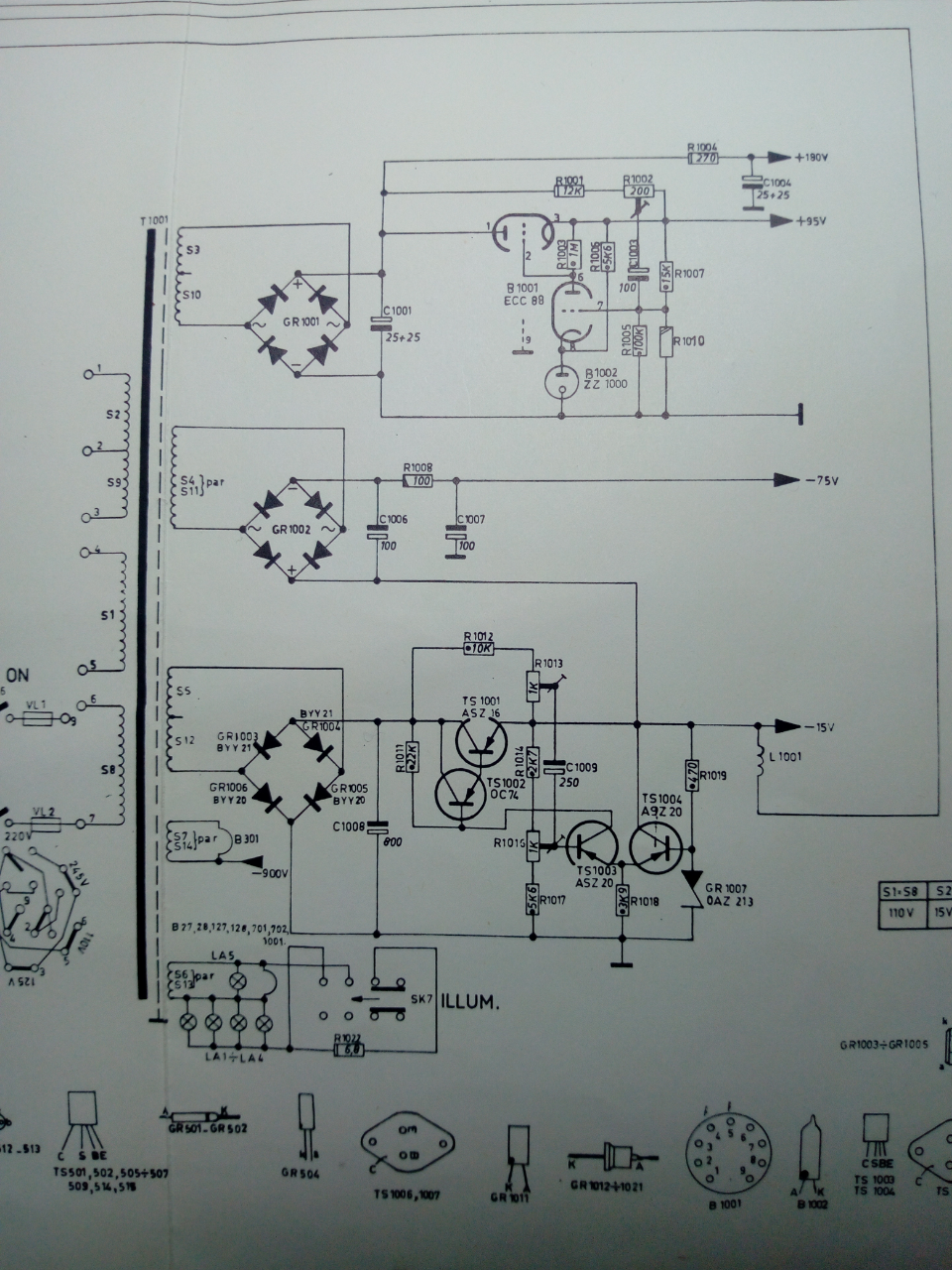

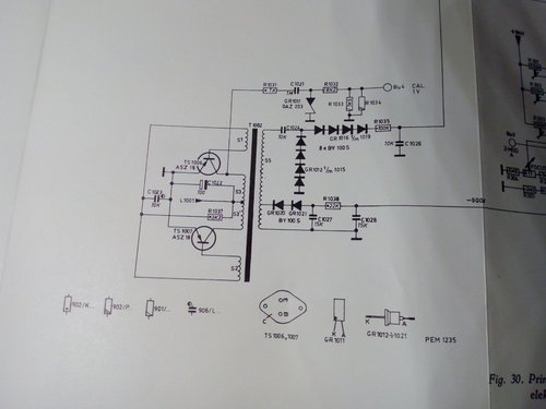

Ik heb de transistoren ASZ18 vervangen door de TIP147 (die heb ik hier nl liggen). Het zijn Power PNP torren, weliswaar silicium. Maar kunnen 10A aan.

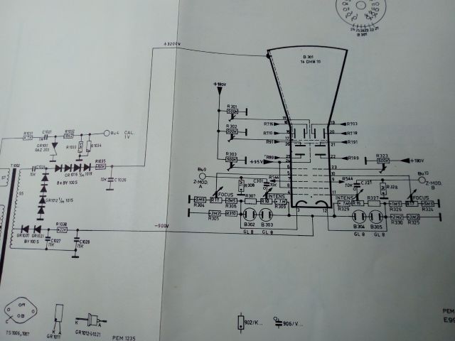

Ik sluit mijn labvoeding -15 V op de schakeling aan (zie schema onder). De rest van de scope is losgekoppeld.
Wat gebeurt er?
Op de collector van de torren meet ik een heel onrustige blokgolf van 200Khz met een heleboel troep erbij, moeilijk te triggeren; Dit had 8 Khz moeten zijn!
De stroom aan het begin is ca 0,75A. Dan, na ca 20 seconden loopt de stroom snel op naar 2A en worden de torren gigantisch heet. Ik heb ze uit hun lijden verlost door de voeding maar gauw uit te zetten. Ze zijn nog heel.
Maar dit herhaalt zich wel bij opnieuw inschakelen. Ik kan de spanning over C1028 niet meten, dat zou -900v moeten zijn. Mijn multimeter gaat nl niet verder dan 800V.
Alle diodes zijn wel heel, en er maakt geen C korstsluiting voor zover ik kan meten.
Dus mijn vraag is: waarom 200Khz en geen 8Khz, en waarom loopt de zaak uit de hand met de stroom? Geen wonder dat in de originele setting de smoorspoel tussen de -15V en de schakeling begon te smelten.
Tips zijn welkom!
Checken met een ringer of de secundaire ergens een kortgesloten winding heeft. Alle onderdelen rondom de trafo checken en daarna de originele transistors erin. Mijn twee centen :-)
Update: ik ben iets verder.
Ik heb GR1020 even losgehaald, dus even geen -900V. Dan werkt het plotseling. Torren niet meer heet, en een stroom van 125 mA.
Toch ergens een sluiting?
Daar lijkt het wel op.
Kan zijn dat het mooie van de diodes eraf zijn of een van de afvlakcondensatoren zijn doorgeslagen.
Je kunt opnieuw gaan testen zonder de 22k weerstand.
Gaat het fout, dan is C1027 en/of de dioden GR1020/GR1021 appelig.
Gaat het goed, dan is er ergens verderop in de -900V circuit iets mis, met als grootste kanshebber C1028.

Die weerstand van 22k heb ik al vervangen, die was nl zwartgeblakerd. Die had dus een flinke tik gehad. Dat zou dus vermoeden dat of C1028 niet meer lekker is, of verderop in de schakeling die de 900V gebruikt.
Zonder C1028 doet je scoop het ook. Alleen het beeld is niet zo mooi, dus je kunt hem testen zonder C1028. Blijven je transistoren koel, dan is je C1028 appelig.
Op 11 februari 2022 18:45:32 schreef Bavelt:
Dat wijst op een flinke stroom door die 22k weerstand.
Echt veel zit daar niet. Een paar hoogohmige weerstanden en de kathode van de scoopbuis.
[Bericht gewijzigd door ohm pi op (59%)]

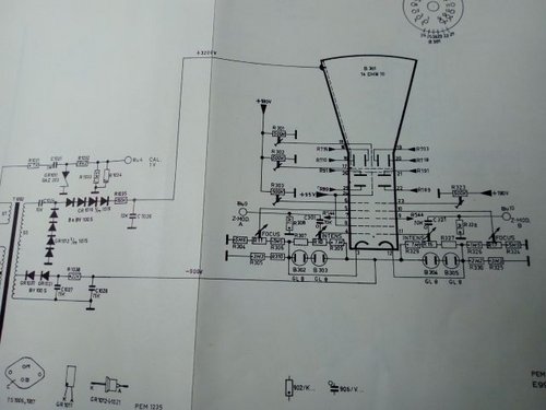

Klopt. Toch zit daar de fout. Het hoogspanningsgedeelte is goed. Als ik hem weer helemaal compleet maak, en de 900V draad naar de print in de scope losmaak, heb ik keurig mijn puls van 8Khz, ook op het calibratiepunt.
Alles blijft ook netjes koel.
Sluit ik de draad even aan, dan begint het weer te roken.
Er moet dus iets zitten dat maakt dat de 900V wordt kortgesloten of enorm belast.
De 'draad' vanaf C1028 gaat naar de GL8 Neon stabilisators en een zooitje hoogohmig spul en uiteindelijk bij de kathodes van de buis.

Ik heb nu 2 beams, de neon buisje branden constant, intensity en focus werken. Echter nog geen goede signaal weergave.
De showstopper is 1 draad van de 900V naar 'iets', waarbij ik niet kan zien waar die naar toe gaat. Die loopt achter de print langs.
Die nu loshangende draad meet ca 11K met de aarde. Zou niet mogen lijkt me.
In het schema heb ik lopen zoeken waar die 900V nog meer wordt gebruikt.
Ik heb wel wat gevonden, die 900V hangt aan de gloeidraad van de Scopebuis.
(Zie onder onderste diodebrug)
Raar, die gloeidraad krijgt zijn wisselspanning van de voedingstrafo, en dan ook nog 900 V er aan hangen?
Waar is dat goed voor?
Tussen de gloeidraad en de kathode mag er geen te grote spanning staan. Dan slaat de isolatie tussen kathode en gloeidraad door.
Je kan zoeken naar de gloeidraadwikkeling op je trafo en kijken of je daar je draad vindt. Misschien is je trafowikkeling wel doorgeslagen naar aarde.
De gloeidraadwikkeling zal vast wel een betere isolatie naar de omgeving hebben dan de overige wikkelingen.

Maar wat doet die 900V nou op die gloeidraad?
Ik vermoed dat het is om het potentiaalverschil laag te houden, maar er is wel een lek.
Op 11 februari 2022 22:24:03 schreef Bavelt:
En de kathode staat op -900V, dus moet de gloeidraad ook op -900V staan
Op 11 februari 2022 23:22:10 schreef ohm pi:
[...]Tussen de gloeidraad en de kathode mag er geen te grote spanning staan. Dan slaat de isolatie tussen kathode en gloeidraad door.
Ik heb de bedrading gevonden. De gloeidraad van de Scopebuis werkt op 6,3 Volt.
Ik heb de draden naar de buis losgehaald van de trafo.
Op de trafo zitten er nu 2 kale aansluitlipjes. Vanaf hier meet ik inderdaad 16 K naar GND (Chassis). Dat zou dan betekenen 900V over 16K.
Dat zou dan betekenen dat hier het lek zit?

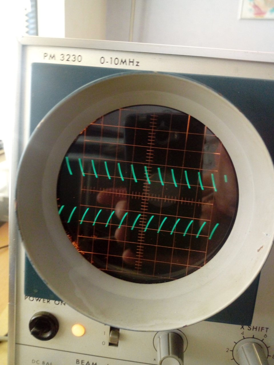

Ik heb er een blokspanning op gezet. Zowaar geeft hij beeld. Echter geen blok, maar het scherm tovert dit tevoorschijn.
Wat gaat hier niet goed? Welke richting zal ik het moeten zoeken?
dat kan ook aan je probe liggen.. (compensatie) hoe sluit je de generator aan? en welke frequentie stel je in?
In ieder geval zie je de blokgolf, maar het doorlaatgebied van de scoop is niet vlak, de hoge frequenties worden bevoordeeld. ligt meestal aan compensatie (capacitieve deler), in de verzwakker van het kanaal of in de probe..
andere optie is lage frquentie en dan de scoop in AC stand..
zet de probe eens op 1:1, dan maakt de in de probe verzwakker niet meer uit.
