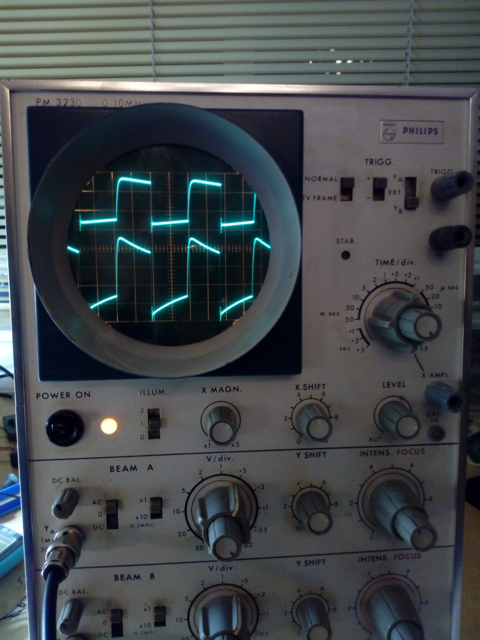

Ik heb er geen probe tussen, van de generator rechtstreeks op de BNC ingang.
100Khz, 5V tt.
Even gecheckt op het 'broertje' van de scope de PM3231. Daar komt een mooie blok op het scherm.
Edit: ik heb nu iets dat er op lijkt. Eerst maar eens met een busje contactspray aan de gang; het ding heeft jaren ergens in een garage gestaan.

Zowaar 2 beams met signaal. Weliswaar niet gelijk aan vorm en grootte.
Daarom dus nu maar eens de manual doorlopen en afregelen...

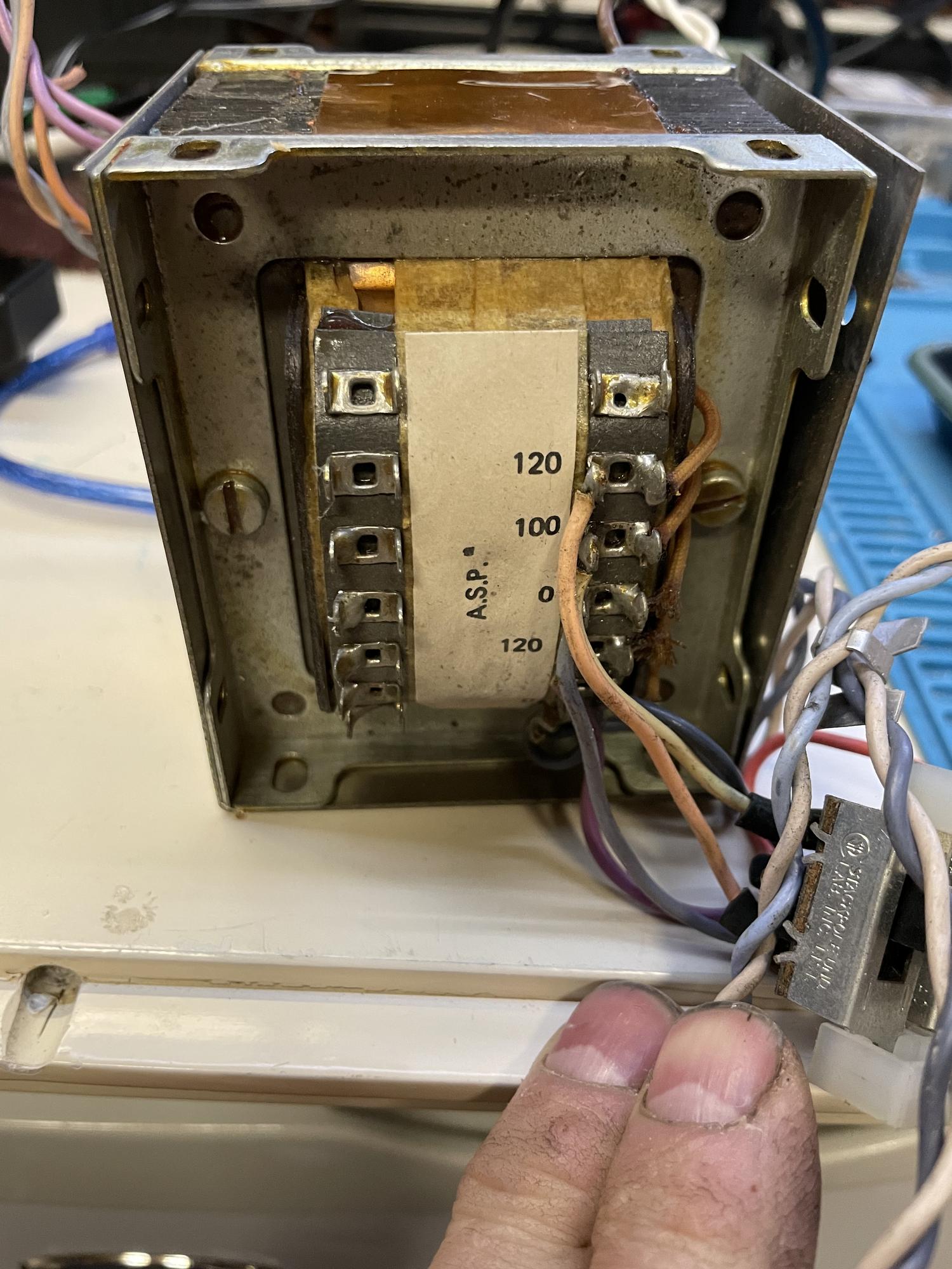

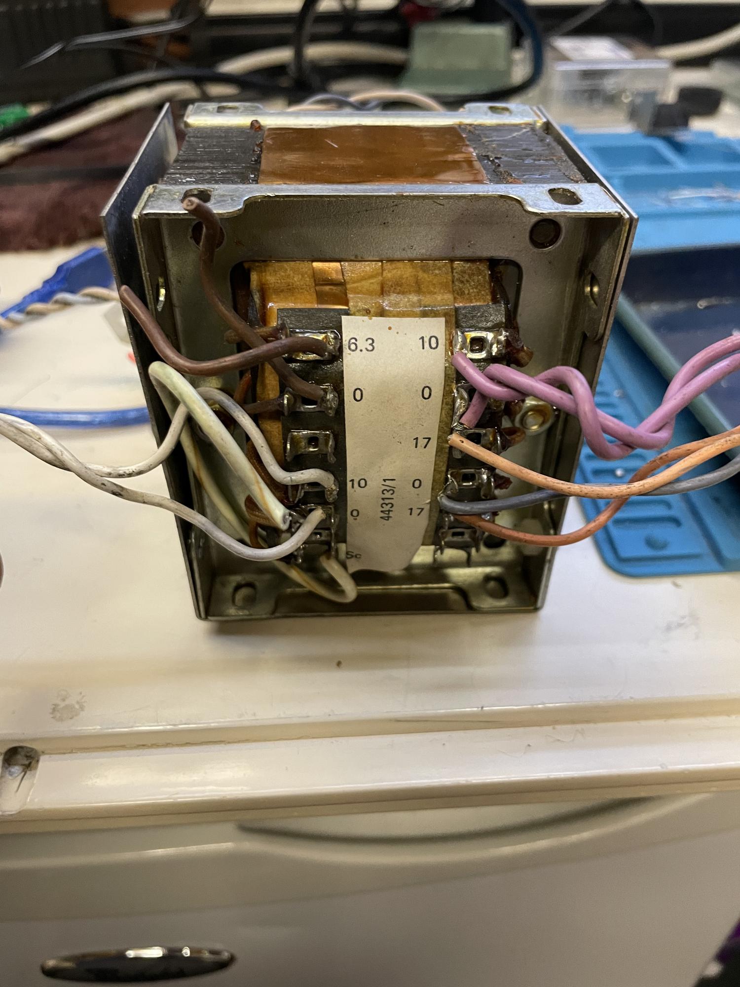

Op 12 februari 2022 12:57:34 schreef Bavelt:
Maar Ok. In het schema zag ik dat voor de gloeispanning van de scopebuis twee wikkelingen parallel zijn gezet (S7 en S14). Zal wel gedaan zijn om voldoende stroom te kunnen leveren denk ik.
Eentje van die wikkeling maakt dus een gedeeltelijke sluiting met het chassis die de rook-ellende veroorzaakte.
Dus heb ik alleen maar die andere wikkeling gebruikt en de 'probleemwikkeling' afgekoppeld. Dat werkt in ieder geval (weet niet voor hoelang). Ook de 900V kan er nu op, geen probleem.
Het is mooi dat de scoop het weer doet. Proficiat! Het is zeker niet raadzaam om de gloeidraad op een wikkeling te laten lopen. Deze wordt overbelast met grote kans op windingsluiting. Zie dan maar eens aan een andere transformator te komen.

Bavelt
Op 12 februari 2022 22:45:48 schreef ohm pi:
[...]Het is mooi dat de scoop het weer doet. Proficiat! Het is zeker niet raadzaam om de gloeidraad op een wikkeling te laten lopen. Deze wordt overbelast met grote kans op windingsluiting. Zie dan maar eens aan een andere transformator te komen.[...]Scoop doet het met andere (silicium)transistoren, dus een baantje om de aarde daarmee.
Dan moet ik ergens een 6,3V trafootje scoren.
Ik zie wel printtrafo's te koop, met 6VA. Ik vrees te weinig, ik schrok er van hoeveel stroom de gloeidraden trokken.
Is misschien niet helemaal juist, omdat ik ze voedde met een Labvoeding, en dan 6V DC. Dan ging er meer dan 2A doorheen voor 5 buisjes ECC88 en 2 buisjes E810F.
Daarbij heb ik het mysterie nog niet opgelost waarom die 6,3V met één poot het chassis hangt.
Ook een vreemd iets dat de gloeidraden met 7V worden gevoed (staat ook in schema), terwijl de specs toch echt 6,3V zijn.

Ik heb hier nog een trafo van een scope met 6,3V aansluiting.
Weet alleen niet hoeveel va deze is.
Meten=Weten. Weet wat je meet.
Bavelt
Op 13 februari 2022 08:24:56 schreef pe:
Hey, Dank je voor het meedenken!
Ik laat de gloeispanning nu even voor wat het is, alleen de scopebuis hangt nu aan deze wikkeling. Dat zou op zich wel moeten kunnen.
En anders heb ik wel een oude beltrafo. Is weliswaar 8V, maar dat voltje snoep ik er wel af. :)

Bavelt
Op 13 februari 2022 13:59:52 schreef ijzerhersteller:
Ik zou een beltrafo niet op 900V zetten.
De gloeidraden van de scopebuis zijn in principe ‘ zwevend’. En hebben geen spanning t.o.v. het chassis. De 900V die op een poot van de gloeidraden komt, staat dus ook niet over de wikkeling en belasten hem niet.
Ik begreep dat dat is gedaan om de gloeidraden hetzelfde niveau te geven van de kathode omdat dit dicht bij elkaar staan.
Of zie ik iets over het hoofd?
Fouten zijn het bewijs dat je het probeert..
Op 14 februari 2022 01:26:05 schreef Bavelt:
Ja, die -900 V staat dan wel niet over de gloeidraad, maar wel erop. Zodoende ook op de trafowikkeling die de gloeidraad voedt. De trafo wordt er niet door belast, maar moet toch voldoende geïsoleerd zijn om de - 900V te weerstaan.
Vandaar de raad van minstens een dubbelkamer trafootje te nemen.
Jouw originele trafo heeft al bewezen dat die -900 V voor problemen kan zorgen bij onvoldoende isolatie...
