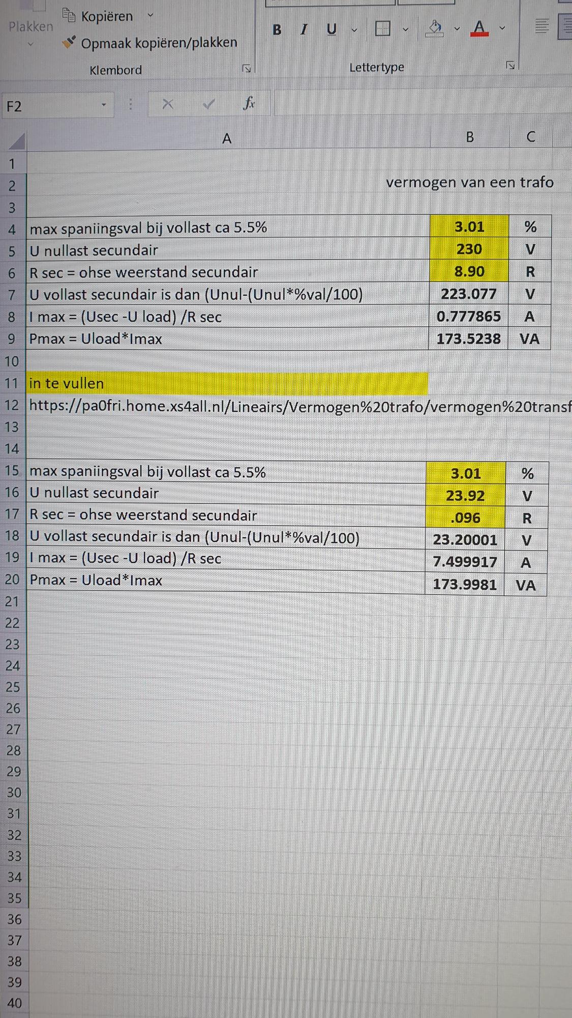

ik heb deze formules in een excel gegoten.
ik geef % spanningsval in, de nullast spanning , en de inwendige weerstand,
en resultaat is:
U vollast secundair is dan (Unul-(Unul*%val/100)
I max = (Usec -U load) /R sec
Pmax = Uload*Imax

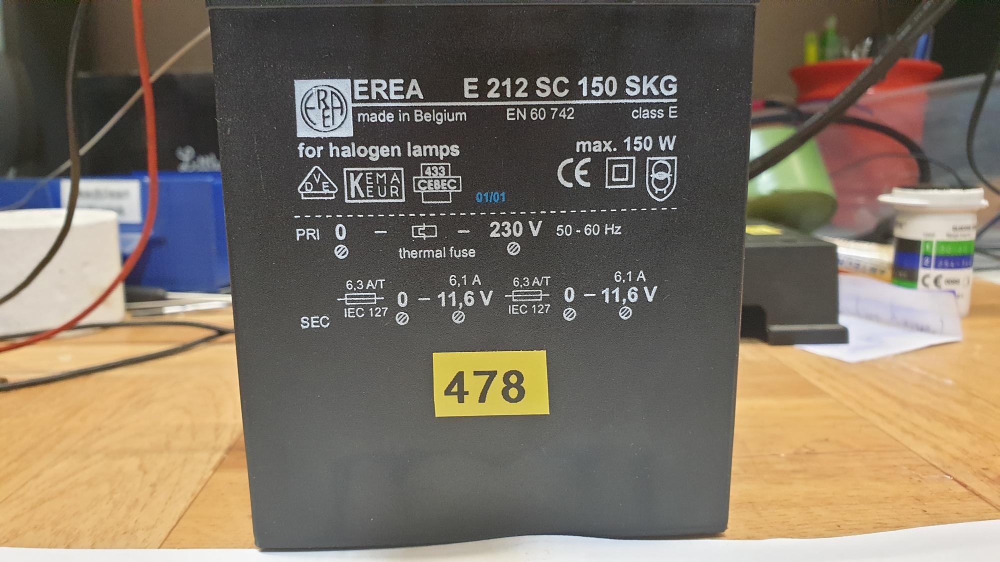

Ik moet effe weg maar heb een opstelling klaar staan en stuur straks de resultaten wel door.
ik ga een EREA trafo 150VA testen (E212SC150SKG). 230/2*11.6V

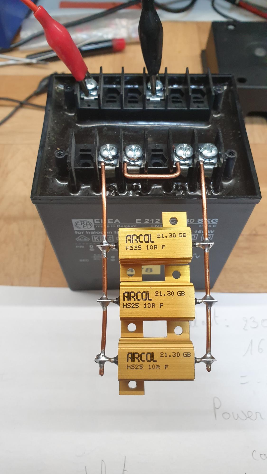

meettoestellen: multimeter: fluke 189, m-ohm meter: East tester ET4410 (LCR meter)
belasting op 2 sec in serie : 3 weerstanden van 10R/25W = (kortstondige test), belasting is dus U²/R= (2*11.6)²/(10/3)= 161Watt dus effe opletten met de weerstanden.....
tot straks. ik ga ook cos-phi meten, daar ga je van opkijken.....

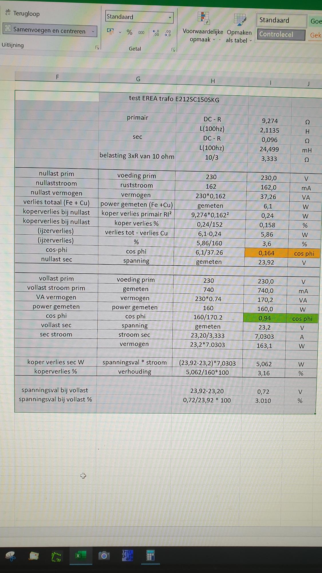

zie excel doc:wat valt al erg op: cos-phi in nullast is erg slecht, daarom kies je best nooit een veel te grote trafo. onder vollast is die bijna 1. Dit is idem voor motoren.
Volgens mijn berekeningen heeft deze trafo maar 3% spanningsval= prima.
koperverlies bij nullast is verwaarloosbaar (0.158%) , De ijzerverliezen zijn constant en onafh van de belasting.Ijzerverlies = 3.6%
Ik heb de trafo met de 3.3 ohm eigenlijk wat overbelast (kortstondig) en ik kom op een spanningsval van 3%
Als ik die waardes in mijn formuleblad invul, dan is mijn berekend vermogen 173VA , en dat is dus inderdaad iets overbelast tov 150VA die fabrikant opgeeft.(belast met 7A ipv max 6.1 volgens fabrikant).
EREA is volgens mij ook wel een van de betere merken, en je ziet dat de vermogenberekening voor primair en secundair idem zijn. (173.5 en 173.99)
Dus voor trafo's met meerdere verschillende sec windingen zal de som van alle (berekende)sec vermogens ca gelijk zijn met berekening via de primaire.
Dus ik besluit voor mezelf dat die formule bruikbaar is, maar alles hang wel wat af van welke max spanningsval gehanteert werd voor de trafo in test. Maar dan heb je al wel een goed idee. Dit bepaald de draadsectie en de kg koper, en dus de prijs.
Door deze formule kun je dus inderdaad de vermogenverdeling berekenen van trafo's met meerdere sec windingen. interessant als er geen info op staat.

Die verliezen zijn misschien (zelfs dan) nog wel te verwaarlozen (opwarming bedrading) maar die ben je wel kwijt. maar nu zijn we aan 't muggenziften.
voor industrie is dat inderdaad een ander verhaal.
Allen bedankt voor reacties.
