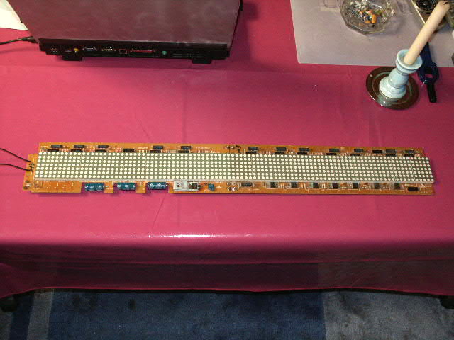

Laatste nieuwtjes:
Ik heb via een anonieme lezer van CO een gratis lichtkrant op de kop kunnen tikken:
http://www.turbokeu.com/myprojects/dotclock/msgboard.jpg
Op de PCB staan 19 stuks 2.1" rode 5x7 dotmatrix LED displays en de benodigde 74HCT164 shiftregisters + TD62003 drivers.
Printje is 75cm breed en wordt aangestuurd via data, klok en 7 gemultiplexte 'rowlijnen'.
Kan ik eindelijk mijn PIC16F876 dotmatrix LEDklok routines testen...

Mijn display heeft ook 11 aansluitingen:
- Klok signaal ingang (actief op positieve flank)
- Seriële Data ingang (12x 74HCT164=96 bits)
- 7 te multiplexen stuuringangen voor de 7 horizontale rowlijnen van dots (via MJE2955 torren)
- +5VDC voor de externe stuurprint (de +5V voor de logica wordt op de print gemaakt via een 7805)
- massa
Apart zijn er ook nog 2 aansluitingen voor 9VAC waarvan de voedingspanning voor de displays gemaakt wordt.
