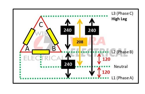

Ik ben bij een klant bezig met een dogleg delta, en dan nog een beetje afwijkende 480/240Vac ook.
Had ik nog niet van gehoord, als ik erop Google kom ik bij High leg delta, is dit zoiets, met die middenaftakking:

Op 27 maart 2022 08:03:37 schreef Robbe de Smet:...High leg delta...
Dat is ie ja. In industriegebieden is de high leg meestal 480V. Komt mooi uit want voor "onze" 400Vac/50Hz motoren is dat exact de juiste spanning.
In residentiele gebieden is er meestal één grotere trafo, die met de center tap.

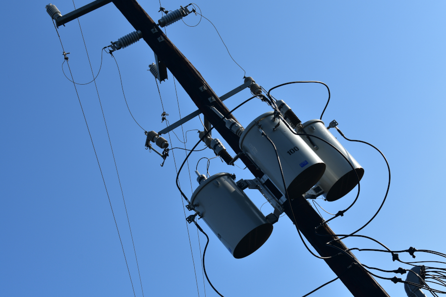

Deze is van een klant, met voor iedere fase een even grote trafo:
mvdk
Die drumtrafo's, zoals ik ze maar gemakshalve aanduid, hebben als voordeel dat je niet veel verscheidenheid hoeft aan te houden in je magazijnen. Mogelijk grotere aantallen, maar minder verscheidenheid.
Op de foto hierboven lijkt het dat er sprake is van stergeschakelde sec. spoelen.
Op 27 maart 2022 10:42:47 schreef mvdk:
Nee, toch in driehoek met een center tap. Ik krijg er 480/240Vac uit. En in ster doen ze dat niet.
Fijn ook die trafo's zo op een paal. Het onweert er erg veel en serieus hard. De stroom valt er dan ook geregeld gedurende langere tijd uit. Beetje primitief allemaal.
EDIT: bij nader inzien lijkt het inderdaad in ster te staan. Ik weet wel zeker dat ík een voeding in dogleg delta heb gekregen. Maar deze paal staat recht voor de deur.
