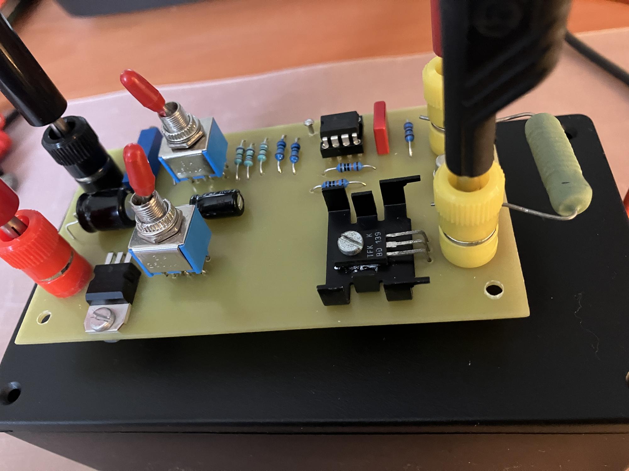

Wat nieuws in de maak, een milli-Ohm 4-draads meting met Kelvin probe.
Misschien is het handig voor eventuele nabouwers de link te vermelden naar het originele artikel:
https://verstraten-elektronica.blogspot.com/p/milli-ohm-voorzet.html

Ik zou in plaats van de torretjes een mosfet nemen, dan gooit de basisstroom geen roet in je stroominstelling.

De lay out aangepast voor de 0,1% referentie weerstanden. 3* 27 Ohm parallel en 2* 180 Ohm parallel.
Gezien de eenvoud van de schakeling heb je toch een grote nauwkeurigheid.

R3 in het schema moet overigens 1k5 zijn ipv. 10k anders kom je nooit aan je benodigde 0,900V.
Bedankt voor deze foutmelding, is gecorrigeerd.

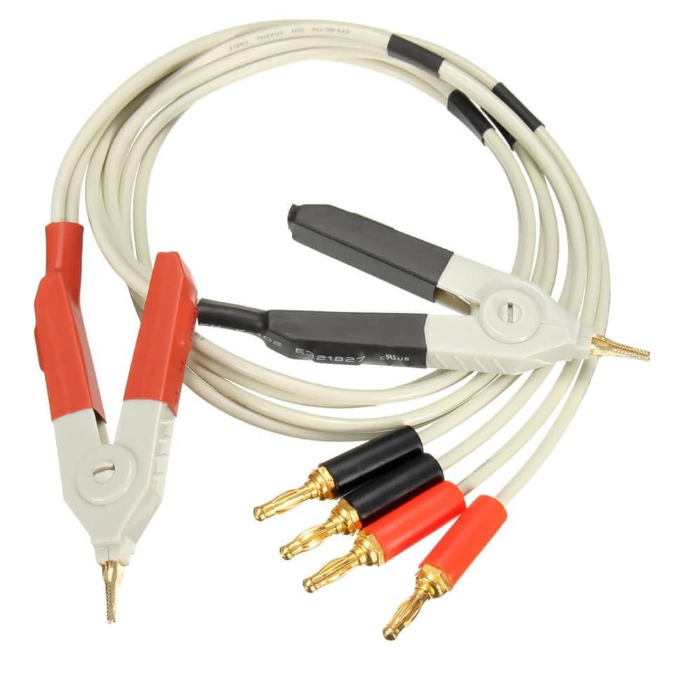

De benodigde Kelvin probe is besteld bij Ascel Electronic in Duitsland. Die kost dan €20 en een collega hier vlak bij had er ook 1 nodig voor zijn tafel MM. Dus delen we de verzendkosten van €13,50.
Dit zou het dan moeten zijn.
Soms wordt er voor dit soort probes waanzinnig veel geld gevraagd. Dus dit vind ik een goede oplossing.
Maar waar ga je die op aansluiten ? Je hebt maar twee aansluit connectors. Voor een Kelvin probe set heb je 2 sense en twee source aansluitingen nodig. Je drijft stroom door je dut via de source aansluiting en dan meet je via de sense aansluitingen.
Een goede Kelvin set heeft in de knijper 1 sense en 1 source contact. Meet dat na, het is namelijk veel goedkoper om de beide draden in de connector samen op een helft van de bek aan te sluiten (de bek helft waar de draden bij jouw foto binnen komen). Die bekhelften horen tov elkaar geisoleerd te zijn.

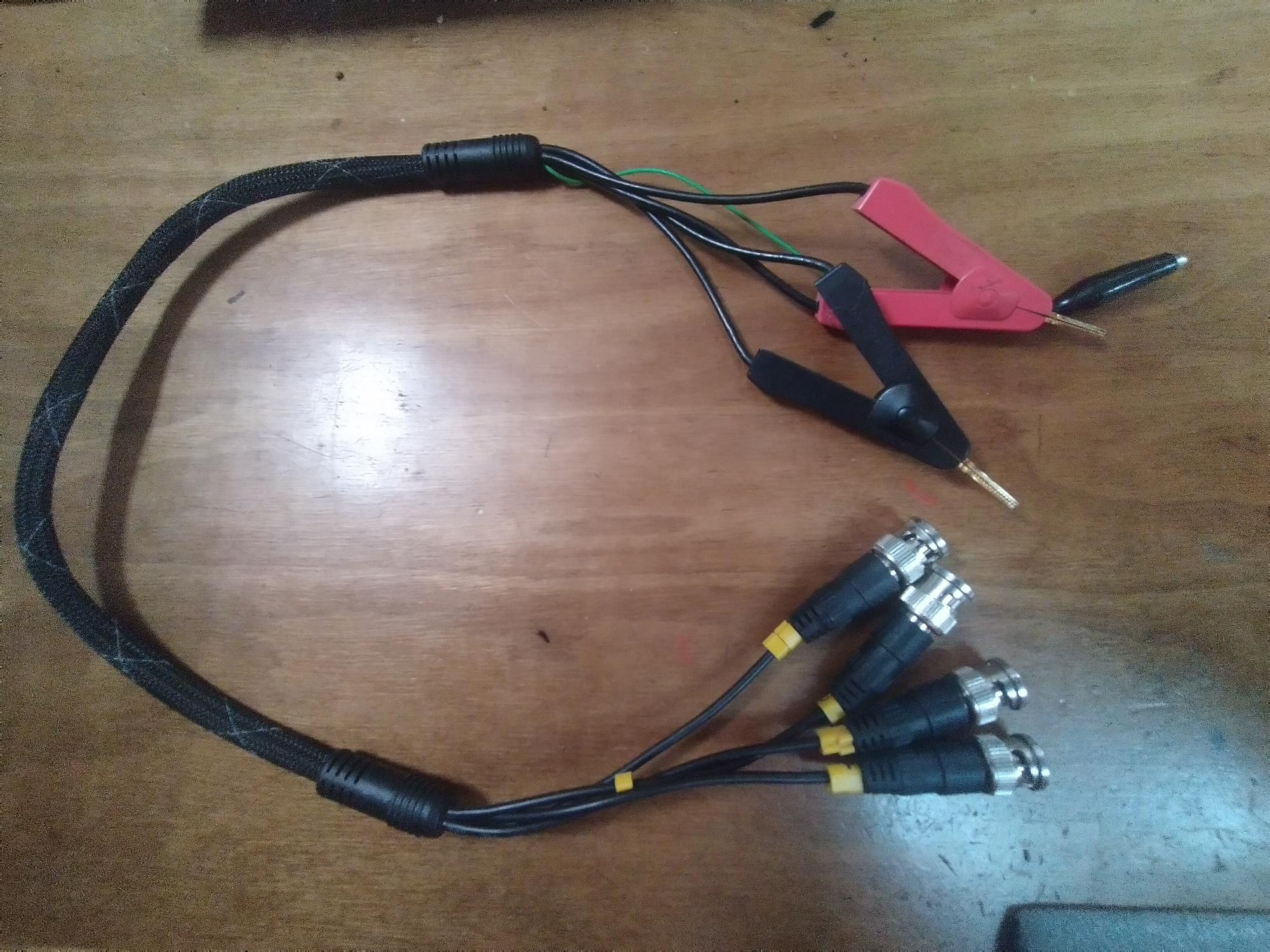

Als je het helemaal goed wilt doen dan zijn de probes voorzien van BNC connectors waarbij je dan een guard signaal op de mantel kunt zetten, of je hangt de afscherming aan massa. Bij commerciële echt goede meters wordt vaak guarding gebruikt en daarnaast nog afscherming, bovendien connectors met een laag seebeck coefficient (daarom zijn ze zo duur)

Het gebruiken van een kelvin-probe heeft bij dit printje weinig zin. Bij een kelvin-probe worden twee aders gebruikt voor het aan- en afvoeren van de constante meetstroom en twee voor het afvoeren van de gemeten spanning. Bij dit printje wordt de constante meetstroom door het printje zélf naar de twee 4 mm banaanstekkerbussen gevoerd en moet u uitsluitend de spanning over de weerstand weer afvoeren naar een multimeter.
Dat voor dit printje geen kelvin kabels nodig zijn had ik ook gezien.
De stroom is al bepaalt en is 10 of 100 ma.
Je meet dus de spanning over de weerstand en met de wet van Ohm weet je de weerstand waarde.

Het is een gemakkelijke meet probe voor weinig geld. De andere aansluiting (sense) gaan naar de MM.
Je kunt dit natuurlijk ook zelf maken maar alleen al de vergulde meetbekken kosten los al 2/3 van de hele meet probe.
Hierstond aanvullig welke overbodig is, Fotohuis gebruikt een extra DMM. Dan zijn de probes wel zinvol. Check wel even of het echt Kelvin probes zijn.
Waarschijnlijk zijn ze dat niet maar de ombouw is makkelijk.

Daar kon je wel eens gelijk in hebben, ze hebben ook deze voor dezelfde prijs:
Die zullen wel netjes gescheiden zijn.
Of de ombouw van die andere eenvoudig is hangt af van of je de knijpers makkelijk uit elkaar krijgt.
Ik hoor graag van Fotohuis of het 'echte' Kelvin probes zijn.
Het zijn wel Kelvin probes, ze worden ook geleverd voor hun eigen bijbehorende milli-ohm meter.
Als stroomkabel op een voeding inderdaad niet geschikt want er wordt coax kabel voor gebruikt.
De meting op de milli-ohm voorzet gaat verder goed.
Heb je dat gecheckt of denk je dat omdat ze hem bij hun (lowcost) milliohm meter leveren ? Waar zit de gnd aansluiting van de coax dan ? Klopt die foto niet ?
Test: Met de bek open is de weerstand tussen sense en source banaan oneindig. De ene draad zit aan de ene helft van de bek en de andere loopt binnendoor de krokklem poot naar de andere bek. Normaal gaan er namelijk geen 2 draden via 1 poot van de krokodilklem naar de bekhelften.
Mij maakt het niet uit, ik heb al diverse sets, maar mogelijk bestellen anderen er een nav jou vermelding en dan zou het lullig zijn als hij toch semi-Kelvin zou zijn, niet dat het voor hobby gebruik heel veel uitmaakt maar als je ze aan een 6,5 digit of 7,5 digit of echte mΩ meter gaat hangen en echt mΩ gaat meten dan maakt het wel wat uit.
Inderdaad, zo zit deze Kelvin probe in elkaar. Verder zijn de aansluitingen verguld. Of dat ook bijdraagt aan een lage Seebeck coefficiënt weet ik niet.
De controle metingen die ik heb gedaan mbv. de voorzet op een paar laag ohmige MPR 0,1% M.F. weerstanden zijn in ieder geval zeer nauwkeurig.
Dus we kunnen wel stellen dat deze probe een echte Kelvin probe is. Hoe goed het mechanisch allemaal is dat weet je natuurlijk pas over een jaar of 10.
Voor mij in ieder geval goed genoeg om laag ohmige weerstanden voortaan nauwkeurig te kunnen meten. LED's kun je op de 10mA stand ook meteen meten.

@fotohuis: Dank voor de bevestiging.
Nou ben ik alleen nog benieuwd, net als Fred, naar de afscherming (coax) waar je het over had. Waar baseer je dat op?
