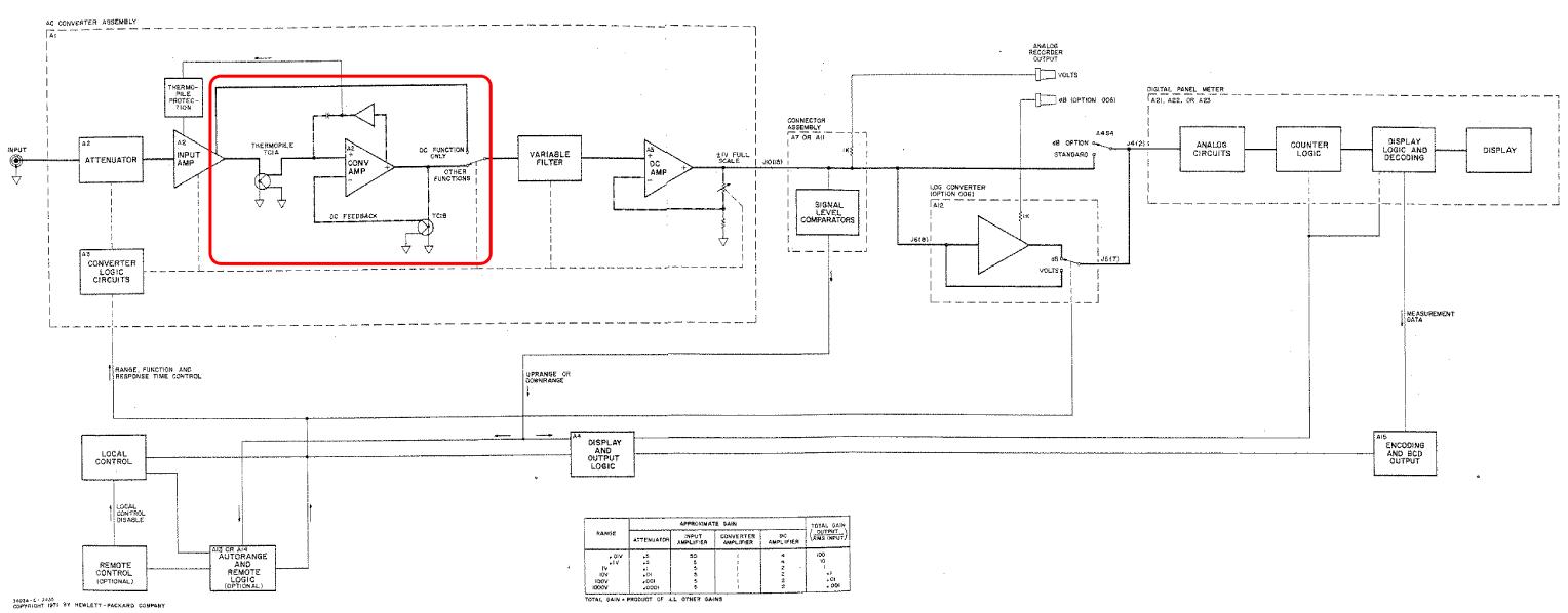

miedema
Die HP 3403 zijn mooie meters! Gebouwd door engineers voor engineers.
Uit de tijd dat de HP ontwerpers iets zo goed mogelijk probeerden te krijgen, en daarvoor het onderste uit de kan haalden. Daarna werd pas gekeken wat het zou moeten kosten. (ontworpen rond 1967)
Bij deze thermische RMS meter is elke RMS converter ("Thermophile" in HP taal) opgebouwd uit 30 thermokoppels, om de gewenste gevoeligheid te bereiken. die 30 thermokoppels zijn gebouwd met Thin film techniek, zodat de massa laag blijft, en daardoor de reactie snelheid hoog.
De symptomen van de meters van flash2b was dat ze op DC goed leken te werken, maar er op AC geen uitlezing was.
Als je dan naar het blokschema kijkt, dan wordt je niet vrolijk:
https://www.miedema.dyndns.org/co/2024/HP-3403-blokschema-600pix.png
klik op schema voor grotere versie
Het enige verschil tussen de DC en de AC meting is dat het DC pad om de Thermophile heen geleid wordt.... Dus zou een fout daar in moeten zitten. En natuurlijk bevat die Thermophile een zeer hoog gehalte van Unobtanium....
Gelukkig bleek het mee te vallen. Zo'n thermische RMS converter heeft een minimale ingangsspanning nodig om in z'n lineaire en nauwkeurige bereik te komen. Als de meter vanaf nul zou uitlezen, dan zou je dus onderin het bereik waarden zien op het display van de meter die niet kloppen. (omdat de RMS converter nog niet binnen z'n specificatie zit).
De HP oplossing is om het display blank te laten als je onder de minimale input zit voor een uitlezing binnen de specificatie ....
Dat zou nauwelijks opvallen als de meter autoranging had, dan autoranged de meter naar beneden (al ver voor die minimale input), tot dat er weer voldoende input signaal is om wél een betrouwbare uitlezing te hebben.
Maar deze meters hebben geen autorange, dat was een (dure) optie.
En dus zit je bij geen of te laag inputsignaal naar een blank display te staren.....
Natuurlijk verwacht je van een meter dat, als er geen input is, er nul op het display verschijnt, maar dat is hier dus niet het geval.
Als je het eenmaal weet is het begrijpelijk, en zelfs logisch. (al blijft het wat onhandig...)
Maar dit was dan ook geen meter voor het grote publiek, maar een dure meter voor engineers. (koste toen een paar maandsalarissen)
En een engineer uit 1970 kende z'n gereedschap. Hij was blij met wat hij er mee kon meten of zichtbaar maken, en nam de beperkingen of eigenaardigheden graag voor lief :-).

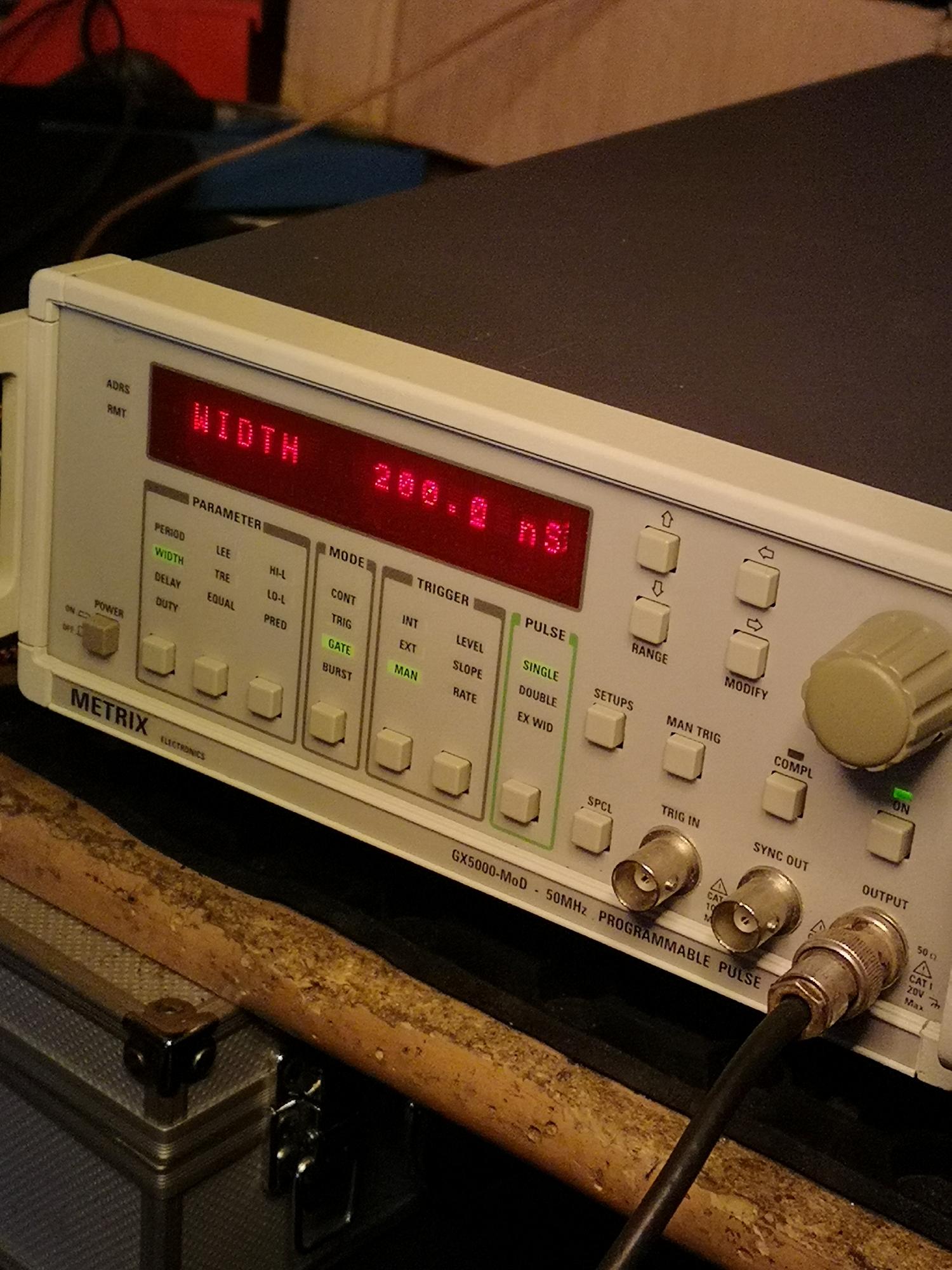

50MHz Pulse Generator Metrix GX5000Mod
