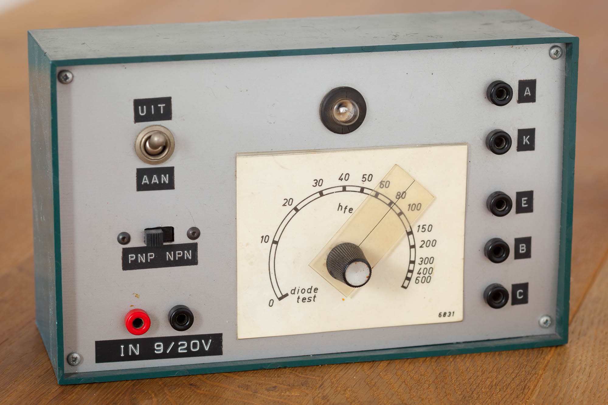

Mijn versie van de Philips transistor tester. In een echt Teko P4 kastje van Amroh :-) :
https://www.miedema.dyndns.org/co/2024/IMG_2271__Philips_transistortester_GJM-600pix.jpg
Deze transistortester was decennia lang mijn enige torren en diode tester. Want werkte tot volle tevredenheid. Dus, wat de aankoopprijs ook was, zijn geld meer dan waard :-)
Erg leuk is dat je heel nauwkeurig kan tunen op welke stand van de hfe knop de dip van het lampje zit. Uiteindelijk tune je op de breedte van het stukje gloeidraad dat nog gloeit :-).
Later heb ik een spanningsstabilator bijgebouwd om het extern voeden eenvoudiger te maken.
Natuurlijk werkt de mijne ook nog prima. Maar hij is nu wel wat in onbruik geraakt... :-)

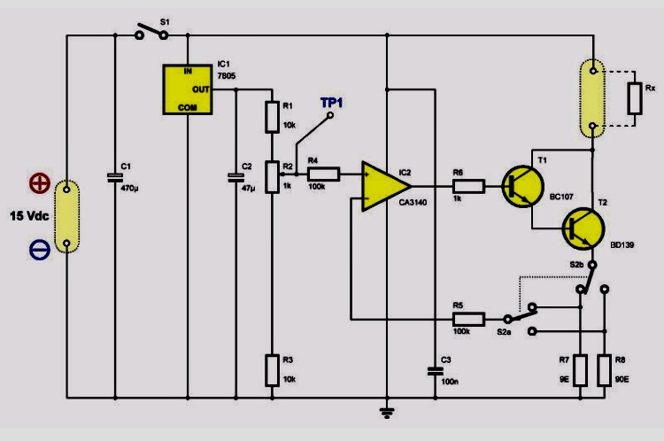

Wat nieuws in de maak, een milli-Ohm 4-draads meting met Kelvin probe. Bij gebrek aan een dure tafel MM.

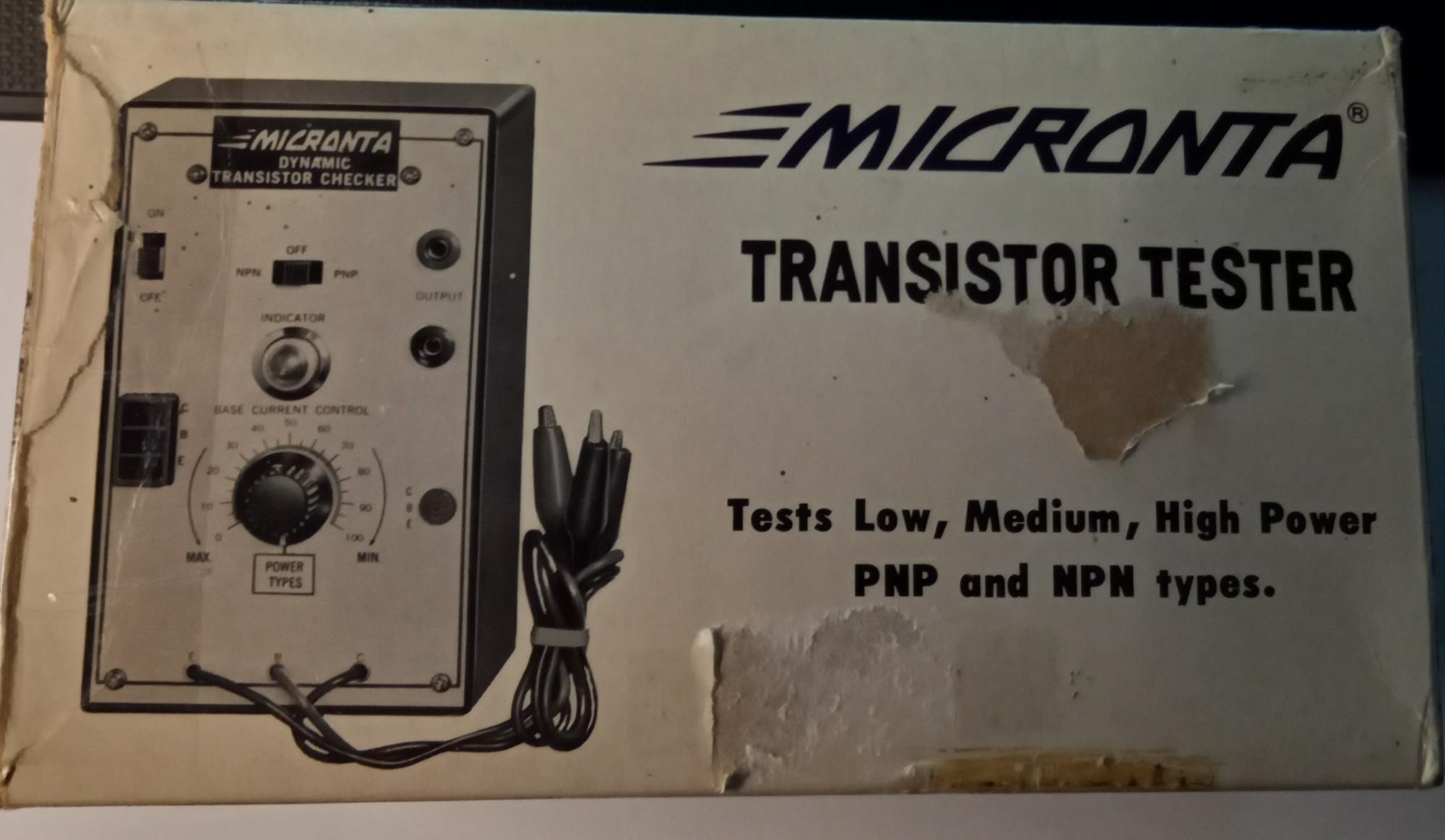

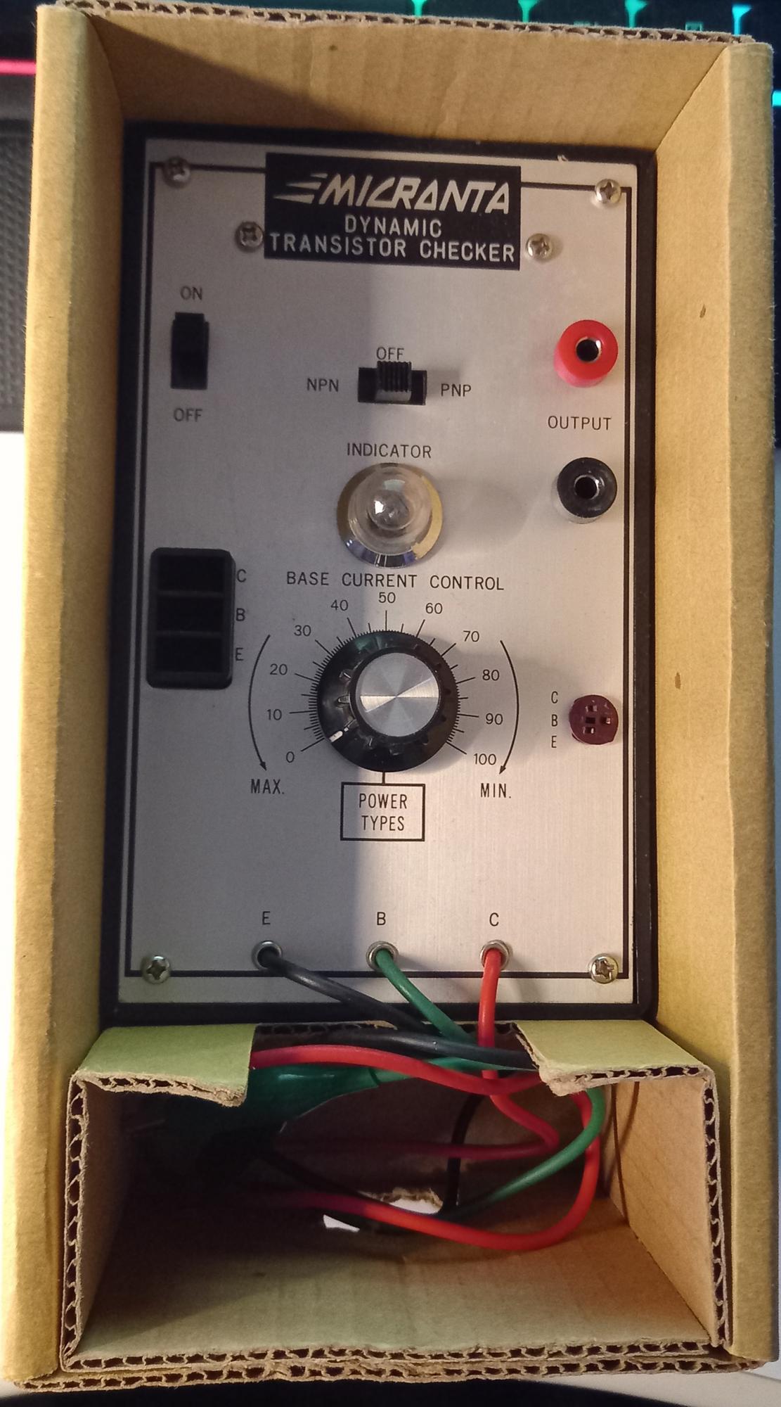

Uit de kringloop: Micronta (Tandy/Radio Shack) "Transistor Tester Cat. No. 22-024" In doos met manual :)
Het is meer een transistor vergelijker dan een absoluut meetapparaat. De DUT wordt in een oscillator gebruikt.

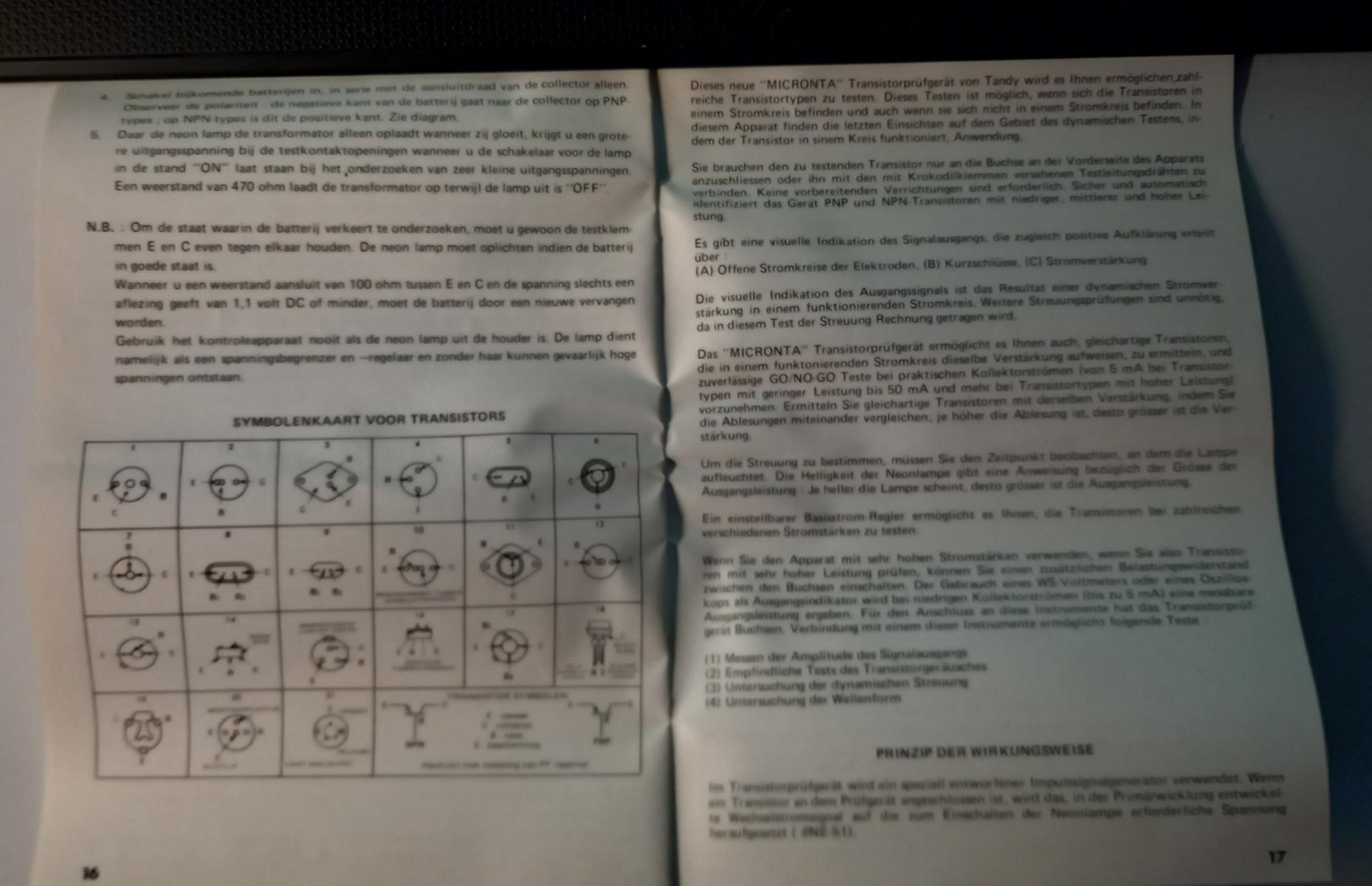

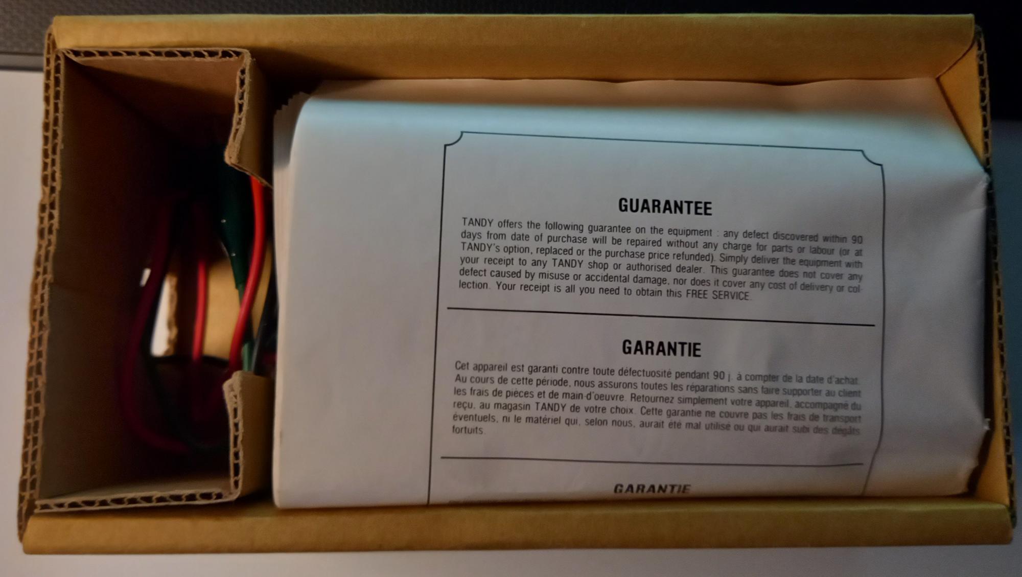

De manual, heeft jaren opgevouwen gezeten, en is van het typische stugge Tandy papier.
