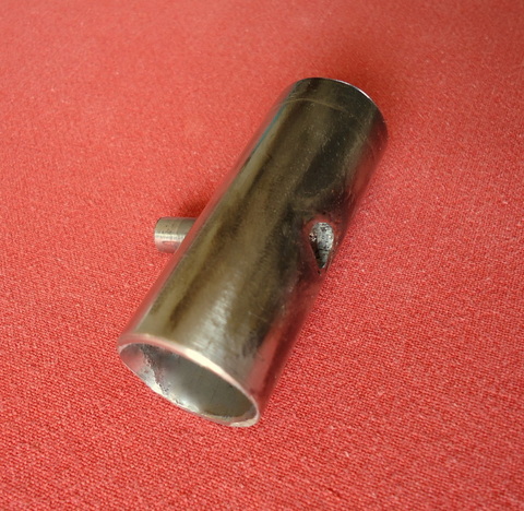

Op 15 mei 2022 23:48:15 schreef m.bouwer:
In mijn proefopstelling 3 heb ik een uitvoering met dubbelwerkend solenoid gemaakt.
Met werking zoals ik beschreef in mijn post van 23:03:38
De spoel is hier 30 mm lang en de slag is 80 mm.
De plunjer is 23 mm diam.
Gewoon sterk opschalen denk ik.

Hoe heb je de eerder vertoonde opstelling getest? Heeft die een ijzeren zuiger of een magneet?
Huidige theorie: hij vind het gewoon leuk om dingen te maken, hoeft niet te werken.
@SparkyGSX,
IJzeren zuiger 100 mm lang, zuigerpen, zuigerstang.
In rvs cilinder 30 mm lang waar de spoel omheen zit. Het testen was met een adaptor 12 volt en een spoel. De spoel 30 mm lang - 7,6 ohm.
En een weegschaal.

Is de wanddikte van de RVS buis die uitsteekt overal even dik?
@Benleentje,
De RVS cilinder is 30 mm en even lang als de spoelhoogte.
Wat je ziet uitsteken is de stalen plunjer ( 100 mm lang ) met daarin de zuigerstang.
Bovenin heb ik de plunjer massief gemaakt. En later ook onderaan meer opgevuld met ijzer.
Maar voor mijn volgende opstelling hoef ik natuurlijk niet per se aan deze vorm vast te houden.
