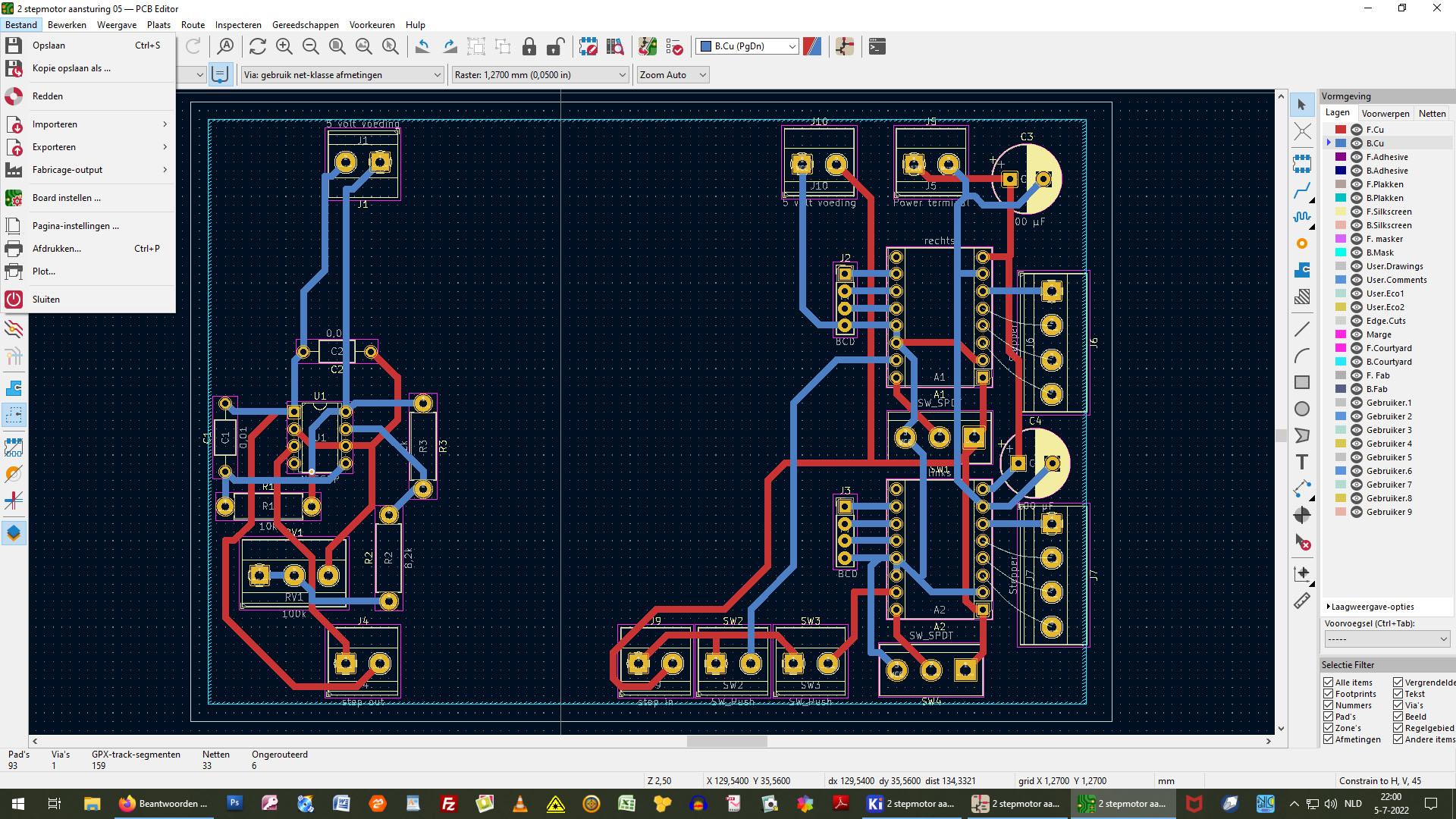

Nog een "beginners" vraag.
Met mijn printje met twee stepdrivers DRV8825 kan ik gewoon twee stappen motoren aansturen.
Maar om alvast vooruit te lopen naar besturing met een Arduino Uno de gedachte gehad om dit zelfbouw printje te vervangen door een CNC Shield V3.
De aansluitpunten op gezocht en aangesloten.
Maar werkt niet. Wat doe ik fout en/of wat vergeet ik?
Ik heb de jumper Enable aangebracht, is dus nu low. De pulsgever en draairichting aangesloten. Ook de 5volt en de 24 Volt op de juiste punten aangesloten.
Ik zag dat, terwijl ik in mijn schakeling RST en SLP aan de +5Volt hang dat op de CNC shield die twee punten op het voetje voor de DRV8825
zijn doorverbonden en nergens aan hangen?
Ik heb de gegevens van die CNC shield gevonden op
https://domoticx.com/arduino-shield-cnc-shield/
ruud
Ehm er zal iets niet goed zitten, ik hoor je niet over GND. Het kan dat de RST en SLP aan elkaar zitten, die wil je doorgaans hoog hebben. Voel je de motor wel bekrachtigd ?
Maar probeer je nu iets anders aan die print te hangen dan een uno ?
Ik heb hier trouwens een print van de chinees, geschikt voor een Arduino-Nano, heel mooi, na twee avonden klooien kwam ik erachter dat er een aantal pinnen niet standaard GRBL waren aangesloten. In plaats van sambal zeg maar...
Misschien een fotootje ?
Op 19 juli 2022 10:12:21 schreef Bapaktus:
Als ik het me goed herinner, uit m'n hoofd... dat wertk bij de A4988, maar niet bij de DRV. De 4988 heeft een pullup op 1 van die pins zodat de andere ook hoog wordt. Maar de DRV heeft dat niet.
Bedankt voor je reactie.
Ik heb op alle 4 de sockets de doorverbinding tussen slp en reset, gemeten tegen alle andere pinnen sockets etc op de CNC shield print. Ook op de in het vorige bericht getoonde schema van aansluitingen is er geen verdere verbinding met andere pinnen op de print.
Ik begrijp er niets meer van.
zie de bijgevoegde foto's van de beide printzijden.
ruud
@rew
Ik lees net het bericht van rew. Was gepost tijdens het samenstellen van mijn bericht.
Dan zou ik de Shield print dus kunnen aanpassen door wat draadjes te solderen tussen de RST-SLP pinnen en de +5 Volt.
Kan ik morgen proberen.
Bedankt.
[Bericht gewijzigd door Bapaktus op (25%)]
Ik ben afgegaan op het artikel vermeld in
Zie afbeelding daaruit.
Nuja, morgen verder zien of de modificatie gaat werken.
Ik heb ook al drie DRV8825 om zeep geholpen doordat een door mij gebruikte footprint verkeerd was genummerd. Ik heb dus in Kicad een correcte footprint gemaakt en gebruikt in mijn schema's.
