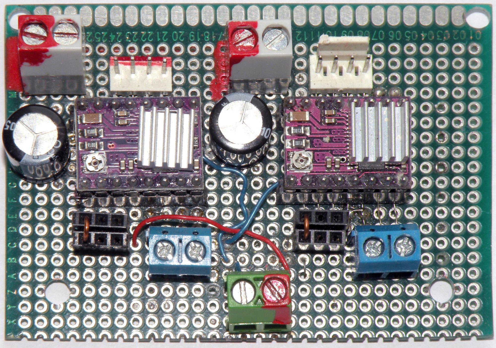

Ik zag dat, terwijl ik in mijn schakeling RST en SLP aan de +5Volt hang dat op de CNC shield die twee punten op het voetje voor de DRV8825
zijn doorverbonden en nergens aan hangen?
Als ik het me goed herinner, uit m'n hoofd... dat wertk bij de A4988, maar niet bij de DRV. De 4988 heeft een pullup op 1 van die pins zodat de andere ook hoog wordt. Maar de DRV heeft dat niet.
Bapaktus
Bedankt voor je reactie.
Ik heb op alle 4 de sockets de doorverbinding tussen slp en reset, gemeten tegen alle andere pinnen sockets etc op de CNC shield print. Ook op de in het vorige bericht getoonde schema van aansluitingen is er geen verdere verbinding met andere pinnen op de print.
Ik begrijp er niets meer van.
zie de bijgevoegde foto's van de beide printzijden.

Dan zou ik de Shield print dus kunnen aanpassen door wat draadjes te solderen tussen de RST-SLP pinnen en de +5 Volt.
Kan ik morgen proberen.
Bedankt.

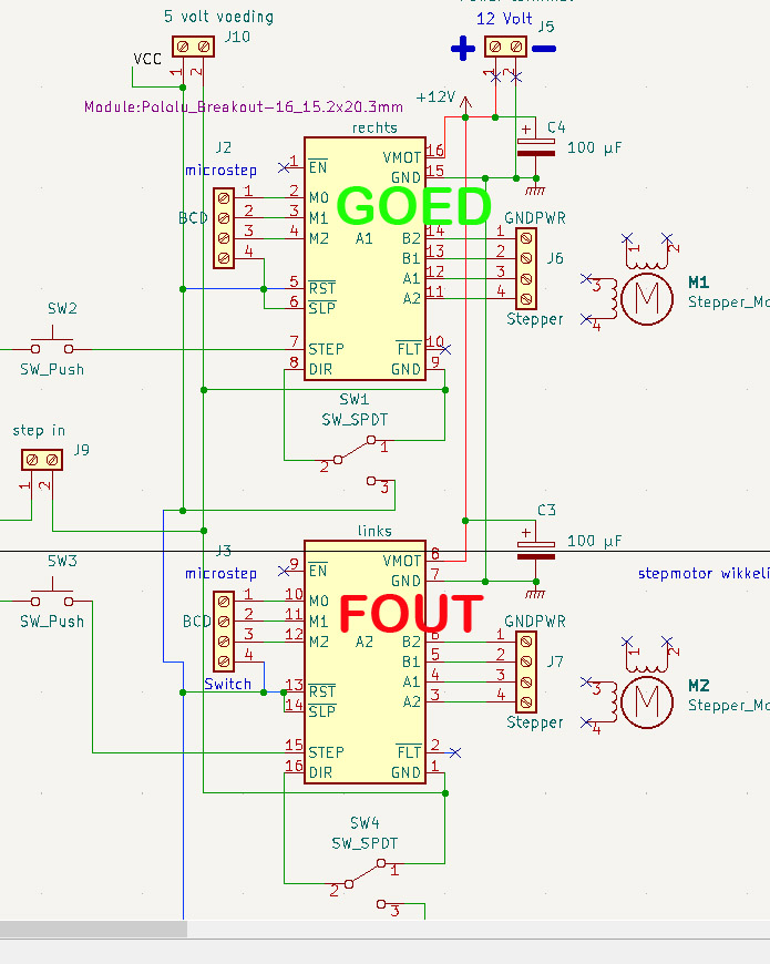

Ik heb ook al drie DRV8825 om zeep geholpen doordat een door mij gebruikte footprint verkeerd was genummerd. Ik heb dus in Kicad een correcte footprint gemaakt en gebruikt in mijn schema's.

Gemeen he, dat je denkt dat de potmeter aan dezelfde kant zal zitten....
Dat koste mijn eerste stepdriver. De andere twee door een foute footprint.
Zie bijgaande pagina. ruud
OK. Vertel... wat is er mis met die "pinout", dat is namelijk precies wat ik ook denk dat de pinout is. "Learn from the mistakes of others. You will not get old enough to make them all yourself."
Bapaktus
Toen ik begon aan dit project, nog zonder Shield en/of Arduino Uno, ben ik begonnen om een schema te tekenen. Tegenwoordig gebruik ik daar Kicad voor. Daar vond ik het aansluitschema/pin nummering voor deze Driver.
Zie afbeelding DRV8825 01 en DRV8825 03. Bij het zoeken naar de juiste footprint vond ik in de bibliotheek dezelfde nummering van de aansluit pennen. Ik heb alleen zelf voor mijn eigen schema de pinnen/namen in de juiste volgorde gezet en hiervoor een schema symbool en PCB Footprint gemaakt.
Dus een pin-aanduiding als VMOT is pin8 en DIR is pin16.
Ik raakte in de war door de nummering door o.a. getoond door "Last Minute Engineers.com".
VMOT is pin16 en DIR is pin8.
Wat zou nu de juiste nummering zijn?
Ik denk dat het schema-symbool én de PCB-Footprint niet juist is ?
Ik heb op mijn gaatjes bord nu de zaak werkend.
Nu nog zien of ik de Shield werkend kan krijgen door RST-SLP aan de plus 5 Volt te hangen.

Wanneer je gelijk hebt en die Kicad symbolen zijn fout heb ik maar alvast een "goed" Kicad symbool gemaakt. Nu met de juiste pinnummering.
Boven elkaar twee verschillende symbolen. Goed en Fout. Ruud
Deze stepper driver breakout boardjes zijn door "pololu" uitgevonden. Die noemen volgens mij EN pin1. Dus jou "goed" en "fout" staan nu op de juiste plek.

OK, bedankt. 1 probleem opgelost.
Vraag ik mij af hoe dat "foute" DRV8825 onderdeel symbool met die foutieve nummering tot stand zijn gekomen. Ik had dat, zonder controle, gewoon voor juist aangenomen.
Vooral omdat ik wel een tiental Kicad schema's ben tegen gekomen met die foutieve nummering.

Op 20 juli 2022 16:19:44 schreef rew:
En waarschijnlijk door honderden andere Chinezen weer al of niet 1:1 gecopieerd en/of aangepast.
https://www.pololu.com/product/1182
Update.....
Ik heb de neiging om de print zo te houden en dan met 1 linksboven te beginnen met tellen.
Maar zoals je ziet. De pin rechtsonder heeft een andere vorm. Dat is hun pin-1-markering. De kicad jongens hebben het gewoon goed.
(De A4988 is de ORIGINELE, alle andere varianten met andere chips zijn later. )
Ja, daar ben ik behoorlijk ingestonken. helemaal niet gelet op de vierkante pin1 markering.

Vanochtend nog "even" de print aanpassing gemaakt van de CNC Shield.
De punten Sleep en Reset aan de 5Volt gehangen met een dun draadje.
Geen resultaat. De stappenmotor staat muurvast en Step of Dir input geeft geen verandering. De opgenomen 12 Volt stroom komt nauwelijks uit de hoek.
Volgens mij moet het circuit op deze CNC Shield nu overeenkomen met mijn "knutsel" welke prima werkt. Op mijn 123 shield staat alleen maar CNC shield ?.
Zouden er diverse uitvoeringen zijn van dit type shield.
Ik lees ook op sommige borden V3. ???
Ik stop er nu even mee. ik ga nu verder aan mijn mechanische opstelling van mijn XY tafel. Kan ik zien wat er fout gaat

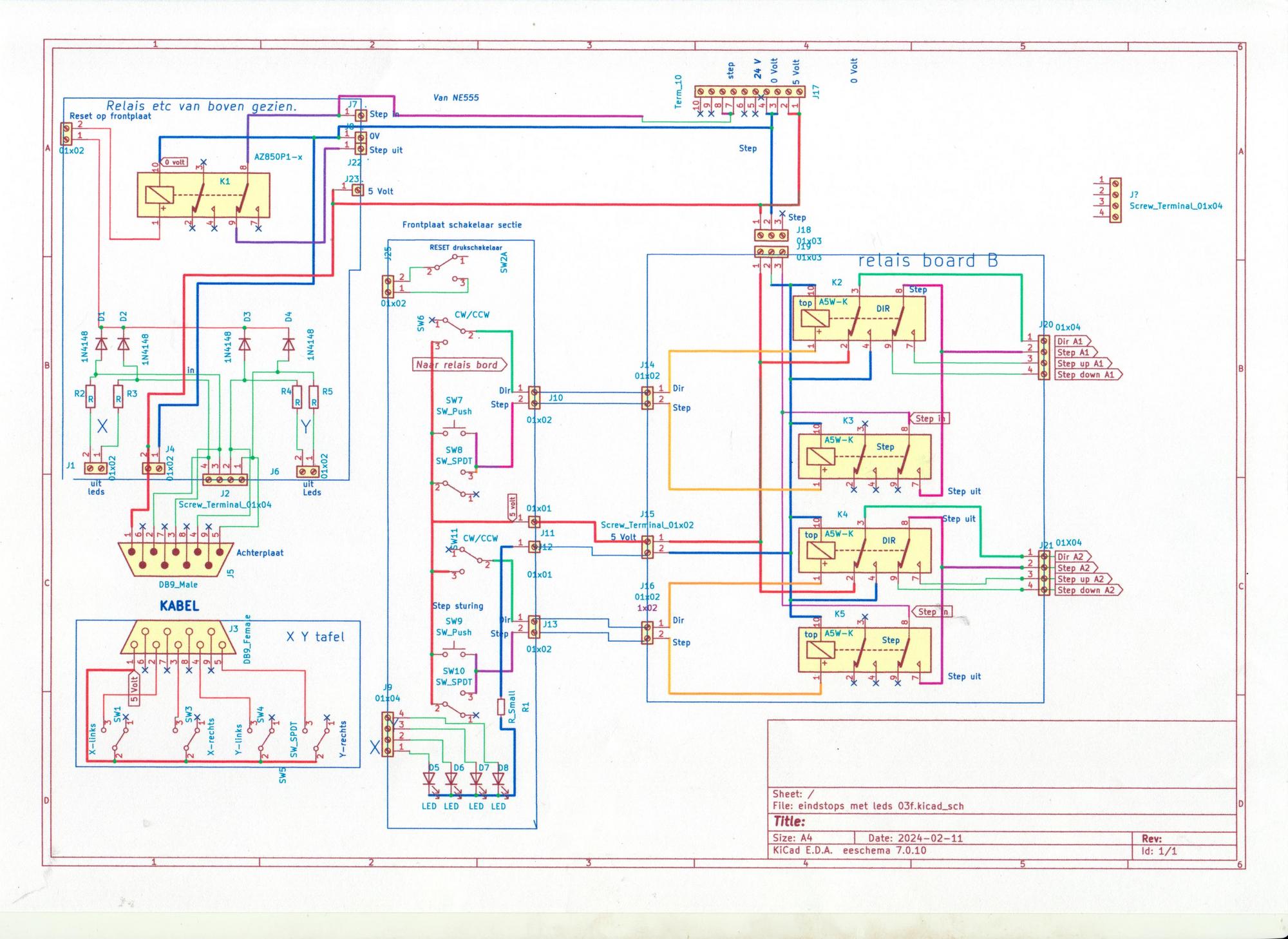

Ls,
dit is een vervolg op mijn eerdere bijdrage van 22 april 2022.
Ik heb getwijfeld of ik dit stukje zou plaatsen.
Ondanks de raadgevingen etc ben ik, gedwongen tot tijdsdruk en daarna het gebrek aan tijd een eigen weg in geslagen.
En werk al weer een lange poos met mijn huidige opstelling.
Uiteindelijk is het de bedoeling om toch de Arduino weg in te slaan.
Met de huidige opstelling kan ik, door het bedienen van schakelaars zowel in de X- als ook in de Y- richting (of een combinatie van beiden) boren en freesen. D.m.v twee "duimwiel" schakelaars kan ik de z.g. µ-step kiezen en door een potmeter de aan te bieden stap frequentie instellen.

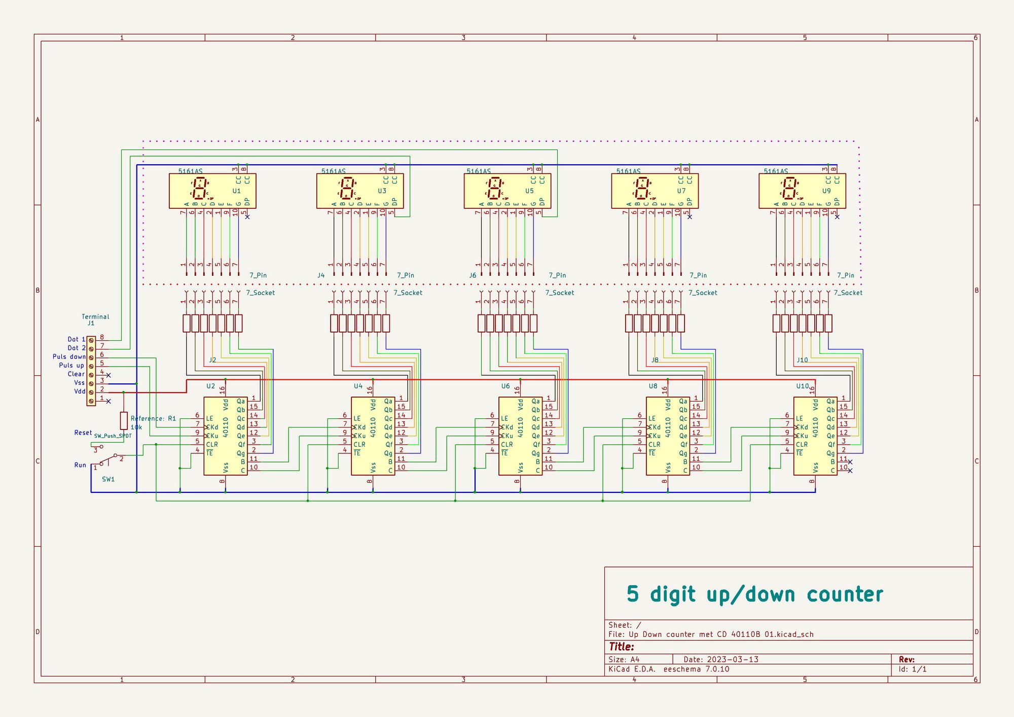

Vervolgens ben ik nu bezig, ook op de "antieke" manier twee UP/Down pulsen teller aflezingen te bouwen.
Die kan ik zodanig instellen dat deze X/Y aflezing in µM kan worden afgelezen.
Wanneer ik tevreden ben over het totaal-resultaat gebruik ik deze opstelling
voor mijn huidig knutsel werk máár ga daarnaast aan de slag om toch met behulp van 1 of meer Arduino's de gehele installatie te vervangen door een intelligente opstelling.
D.m.V. een paneeltje (net zoals nu), dus zonder een PC ernaast.
Wel de mogelijkheid om d.m.v. een geschreven programma opdrachten te geven voor het boren en freesen.
Bijgevoegd wat foto's en afbeeldingen van wat ik heb gemaakt en gebruik en daarna nog een aanzet voor de twee Up/Down tellers.
NB de eindstops geven d.m.v. een led aan wanneer en welke eindstop schakelaar bereikt wordt.
