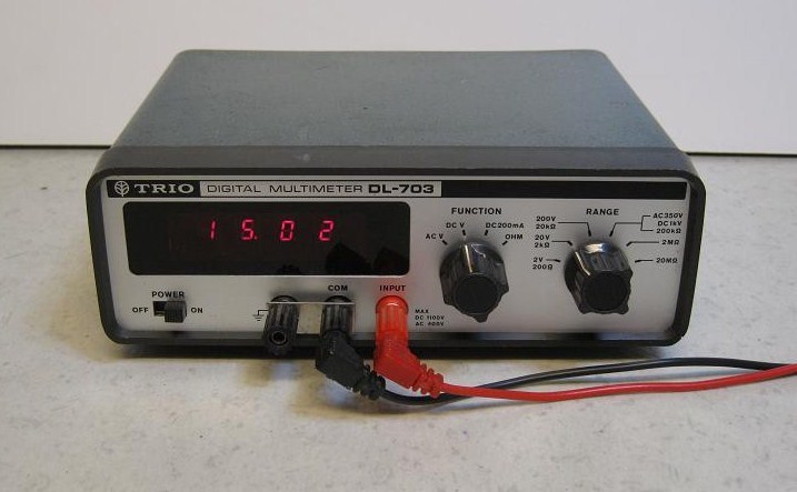

Wie heeft er meer info over dit schattige eenvoudige metertje, hij moet een beetje geijkt worden.
Op dit finse forum is er ook eens door iemand naar gevraagd, zonder resultaat.

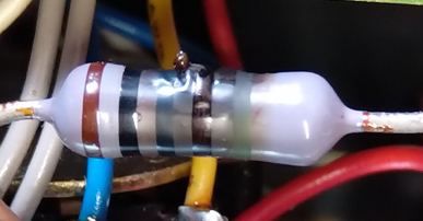

Er is een weerstand wat geschroeid, hij meet in-circuit ±298kΩ los ±270kΩ met de nadruk op plus/minus want de waarde is niet stabiel, hij zal dus wel bijna "door" zijn.
Maar wat was zijn originele waarde nou, altijd weer puzzelen?

Op 30 april 2022 14:58:23 schreef vergeten:Er is een weerstand wat geschroeid, hij meet in-circuit ±298kΩ los ±270kΩ met de nadruk op plus/minus want de waarde is niet stabiel, hij zal dus wel bijna "door" zijn.
The resistor colours are Brown/Black/Black/Gold/Green = 10.00 Ω ±0.5%.
Thanks for taking the measurements, now I can continue with the restoration.
Bedankt voor het nameten, nu kan ik weer verder met de restauratie.

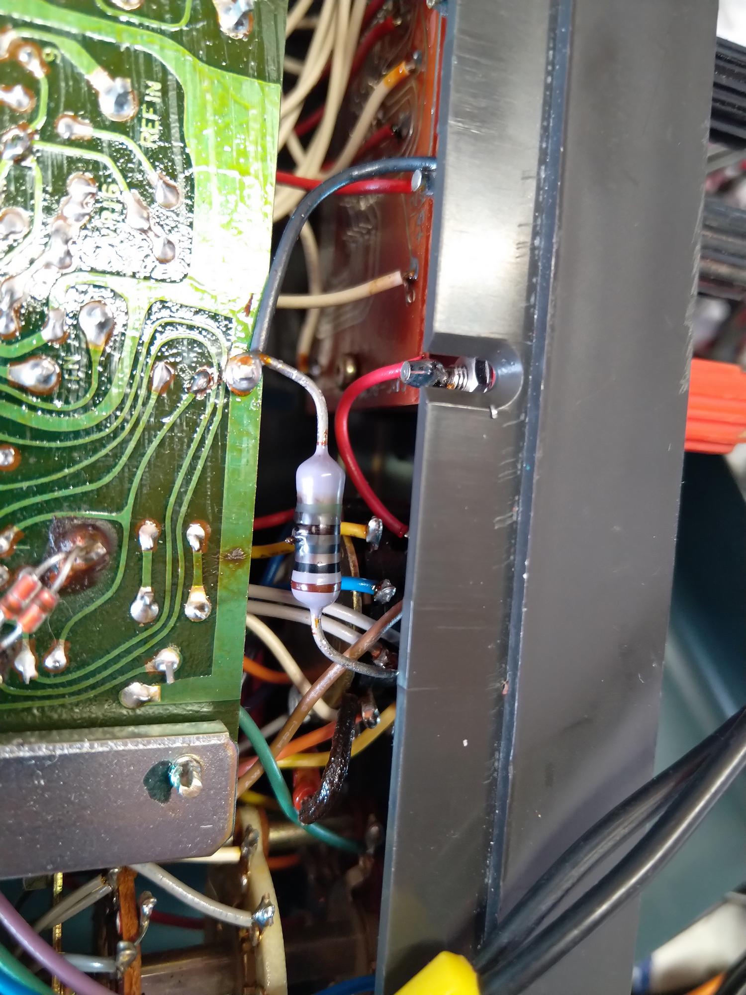

Ik weet dat dit topic >90 dagen oud is, maar ik ben ook met de reparatie van een Trio DL-703 bezit dus ik hoop dat gebruiker vergeten mij kan helpen.

Er zitten 2 extra weerstanden in serie met de netaansluiting.
De ingang van de mode switch is los, die moet aan de rode banaan. De shunt weerstand, die bij vergeten ook defect was, is ook los. Volgens mij moet die aan de witte aansluiting op de mode switch, zie hieronder:

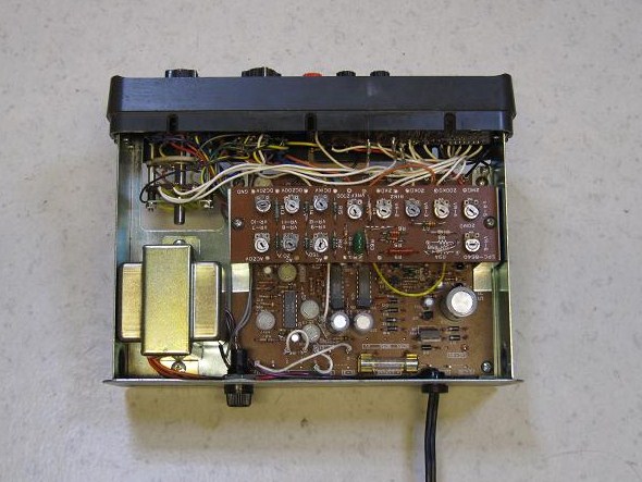

Ik zit hier op m'n hobbyclub, en daar hebben we toevallig deze meter staan. Dus hier wat foto's voor je:
Die common mode spoelen zijn in de meter die we hier hebben niet te vinden. De omcirkelde condensator op de potmeterprint is hier een 100n polyester condensator.
De strapping van de netspanning lijkt hier hetzelfde te zitten. Ik heb de 2 extra weerstanden tussen de printpennen die bij die van jou aan de achterkant zitten aan de bovenkant van de print.
Strapping van dichtbij:
De achterkant :
De bedrading op de modeswitch :
Van de andere kant :
Hopelijk kun je hier wat mee. Als je nog meer foto's nodig hebt kan ik die pas over een week maken, dan kan ik pas weer bij de meter ;)
Bedankt voor de mooie foto's, hier kan ik zeker verder mee.
Aan jouw versie zit een geaard netsnoer met trekontlasting aan de achterkant, die van vergeten had een vaste aansluiting en de mijne heeft zo'n achtje (zonder aarde). Ik denk dat die van vergeten de originele aansluiting is.

Met de informatie op de foto's van bjokal, heb ik vandaag de Trio DL-703 weer aan de praat kunnen krijgen.
Eerst heb ik de commonmode spoel achter de banaan bussen verwijderd en de rode bus met een rode draad aan de mode switch gesoldeerd en ook de zwarte bus met een zwarte draad aan massa.
Vervolgens de trafo aansluiting draden voor de primaire kant het schema van opgetekend en wat soldering verfraaid. Gelukkig wist ik door bjokal dat het normaal was dat er 100Ω weerstanden tussen de primaire wikkeling zitten, en dat dit er dus niet tussen uit hoefde worden gehaald.
