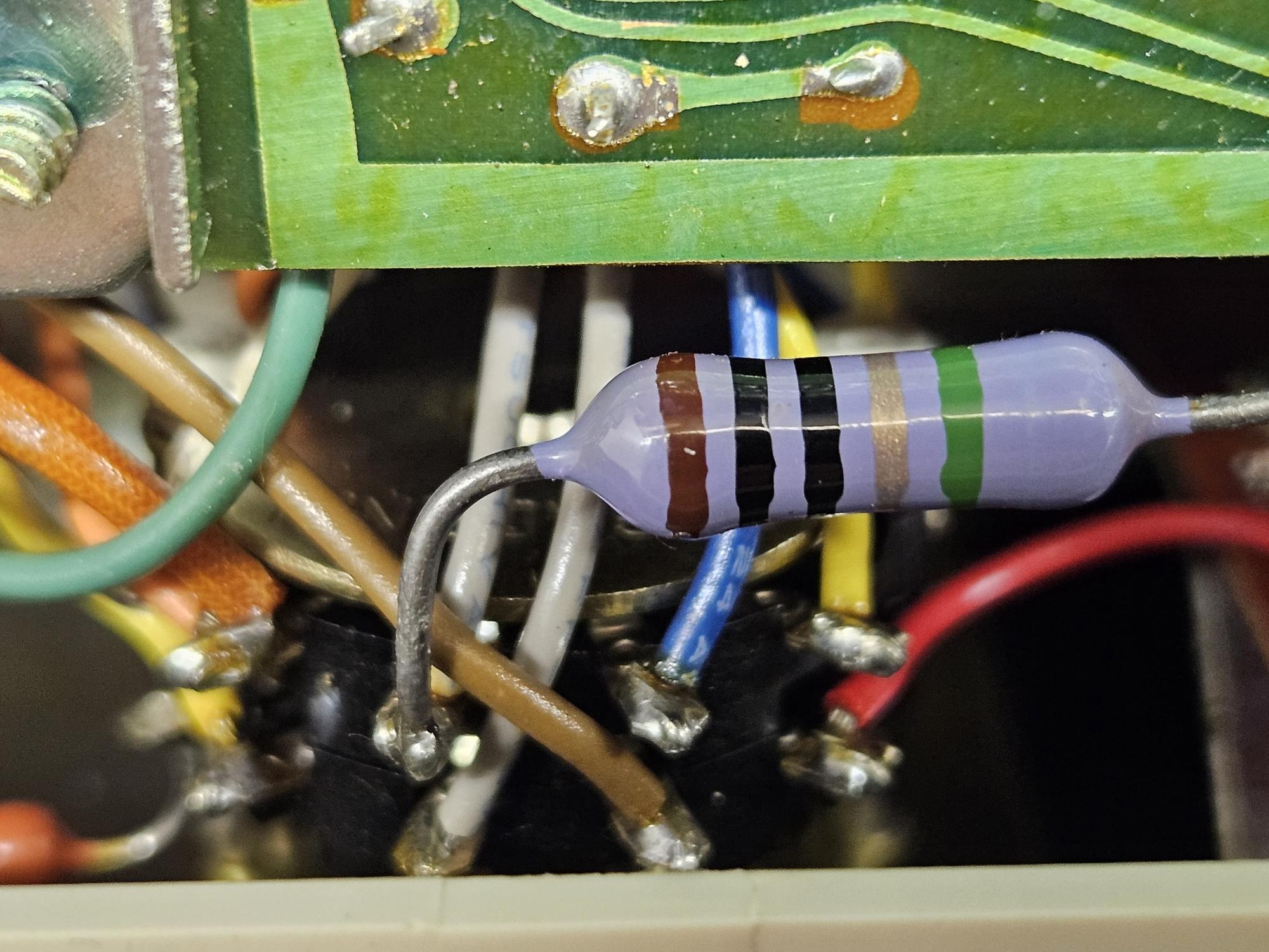

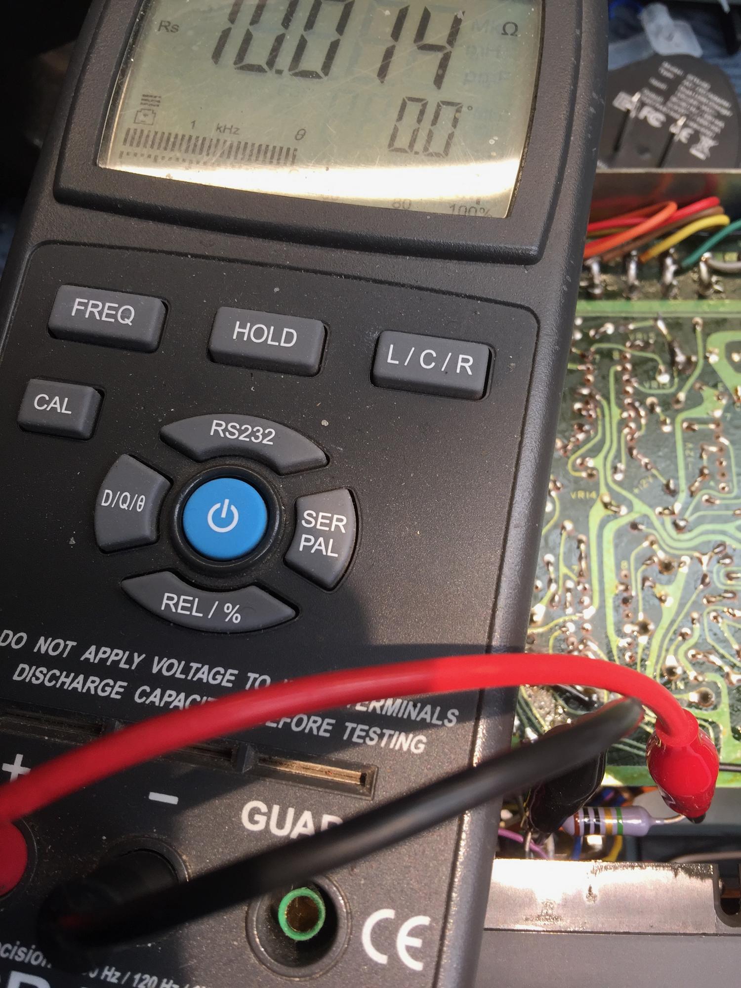

Op 30 april 2022 14:58:23 schreef vergeten:Er is een weerstand wat geschroeid, hij meet in-circuit ±298kΩ los ±270kΩ met de nadruk op plus/minus want de waarde is niet stabiel, hij zal dus wel bijna "door" zijn.
Maar wat was zijn originele waarde nou, altijd weer puzzelen?
The resistor colours are Brown/Black/Black/Gold/Green = 10.00 Ω ±0.5%.
Thanks for taking the measurements, now I can continue with the restoration.
Bedankt voor het nameten, nu kan ik weer verder met de restauratie.

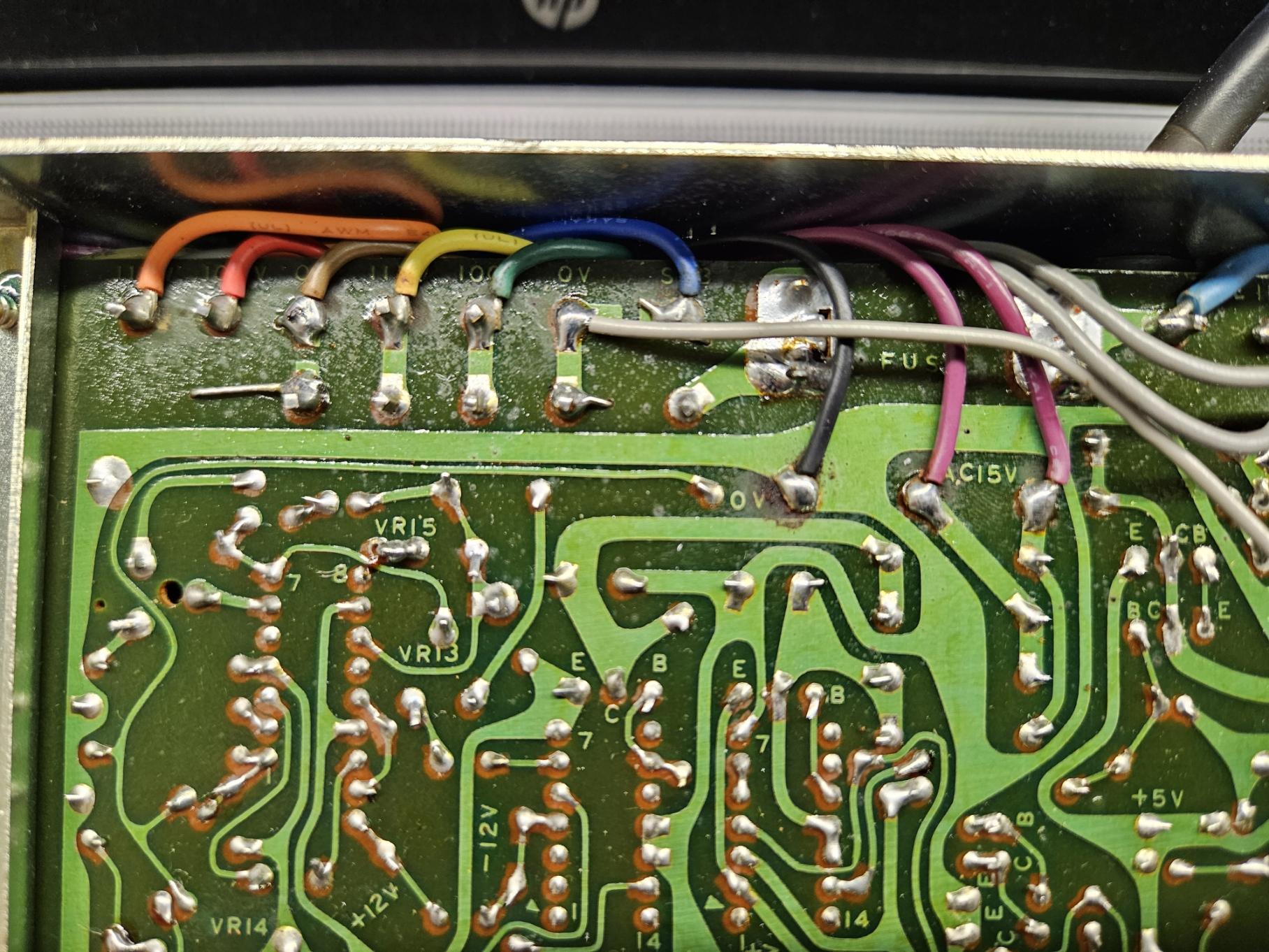

Ik weet dat dit topic >90 dagen oud is, maar ik ben ook met de reparatie van een Trio DL-703 bezit dus ik hoop dat gebruiker vergeten mij kan helpen.
De print van mijn exemplaar aan de bovenkant:
https://www.uploadarchief.net:443/files/download/20231026_210251sm.jpg
Zie rode cirkels:
Er zitten 2 common mode spoelen in, één in de netaansluiting en één aan de ingang van de meter direct achter de bussen. Dit is niet origineel, vooral de laatste vind ik vreemd.
Er zit er een vervangende condensator op de 'potmeter' print.
Volgens mij zit de netspanning strapping niet zoals het hoort.

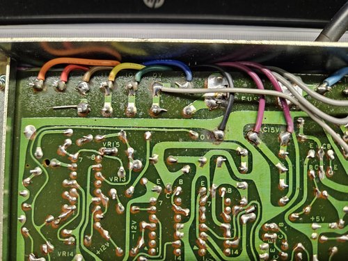

De print aan de achterkant:
https://www.uploadarchief.net:443/files/download/20231026_210338sm.jpg

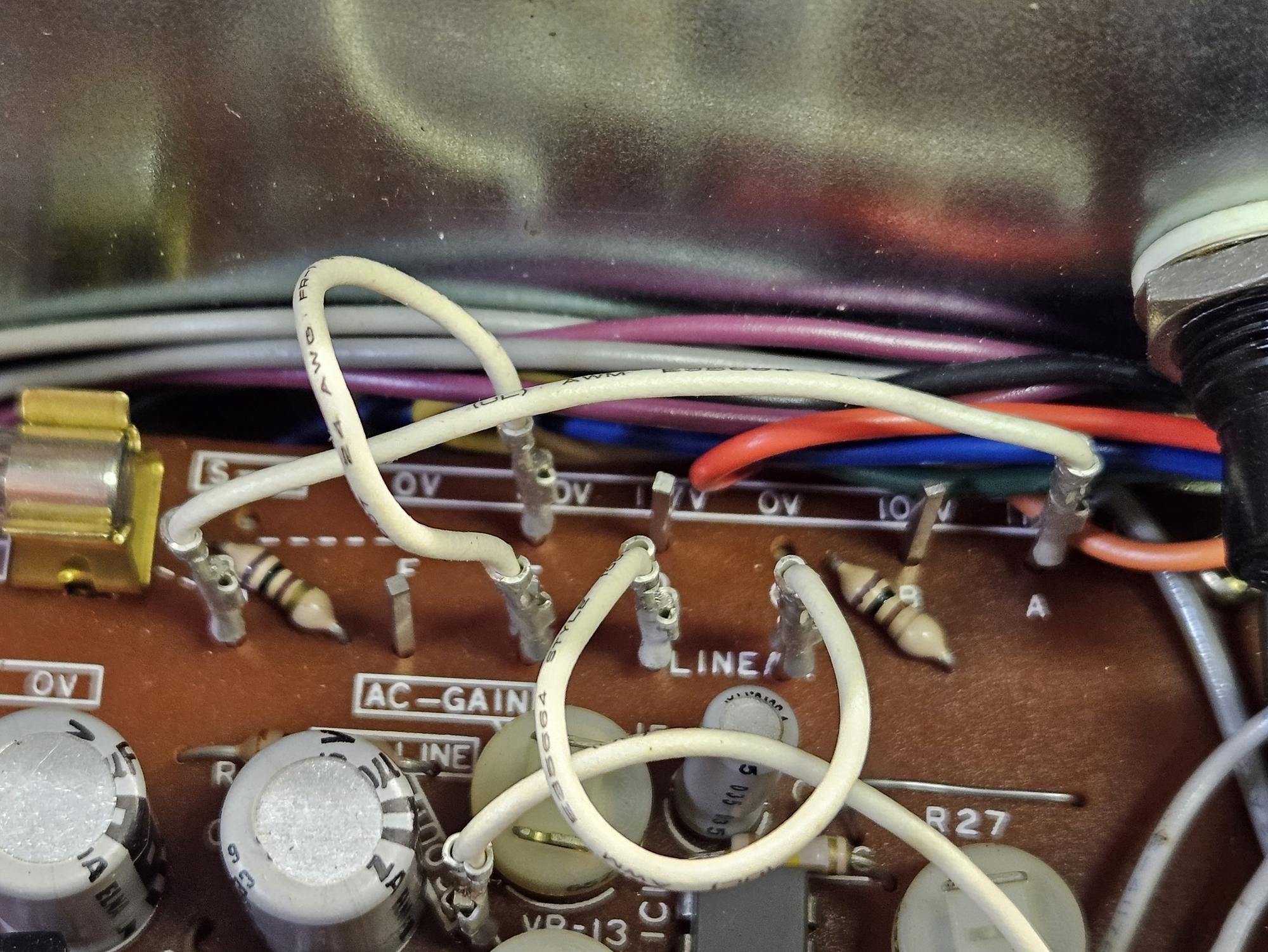

Er zitten 2 extra weerstanden in serie met de netaansluiting.
De ingang van de mode switch is los, die moet aan de rode banaan. De shunt weerstand, die bij vergeten ook defect was, is ook los. Volgens mij moet die aan de witte aansluiting op de mode switch, zie hieronder:
https://www.uploadarchief.net:443/files/download/20231026_210453sm.jpg
Ik zou het op prijs stellen een foto van de boven en onderkant voor me kan maken en ook kan kijken aan welke kleur van de mode switch de shunt weerstand is verbonden. De foto's die er nu op staan zijn te klein om detail te zien.
Ook te zien is dat de display print wat kapotte banen heeft en dus niet alle segmenten meer oplichten.

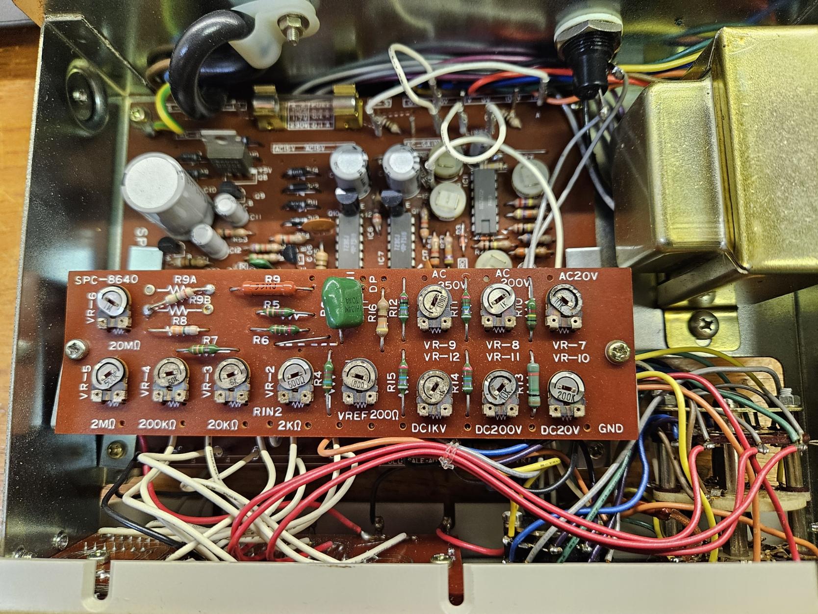

Ik zit hier op m'n hobbyclub, en daar hebben we toevallig deze meter staan. Dus hier wat foto's voor je:
Die common mode spoelen zijn in de meter die we hier hebben niet te vinden. De omcirkelde condensator op de potmeterprint is hier een 100n polyester condensator.
De strapping van de netspanning lijkt hier hetzelfde te zitten. Ik heb de 2 extra weerstanden tussen de printpennen die bij die van jou aan de achterkant zitten aan de bovenkant van de print.
Strapping van dichtbij:
De achterkant :
De bedrading op de modeswitch :
Van de andere kant :
Hopelijk kun je hier wat mee. Als je nog meer foto's nodig hebt kan ik die pas over een week maken, dan kan ik pas weer bij de meter ;)
Bedankt voor de mooie foto's, hier kan ik zeker verder mee.
Aan jouw versie zit een geaard netsnoer met trekontlasting aan de achterkant, die van vergeten had een vaste aansluiting en de mijne heeft zo'n achtje (zonder aarde). Ik denk dat die van vergeten de originele aansluiting is.

Met de informatie op de foto's van bjokal, heb ik vandaag de Trio DL-703 weer aan de praat kunnen krijgen.
Eerst heb ik de commonmode spoel achter de banaan bussen verwijderd en de rode bus met een rode draad aan de mode switch gesoldeerd en ook de zwarte bus met een zwarte draad aan massa.
Vervolgens de trafo aansluiting draden voor de primaire kant het schema van opgetekend en wat soldering verfraaid. Gelukkig wist ik door bjokal dat het normaal was dat er 100Ω weerstanden tussen de primaire wikkeling zitten, en dat dit er dus niet tussen uit hoefde worden gehaald.

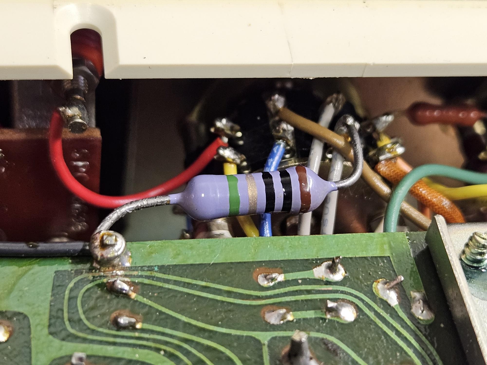

Toen was de shunt voor het stroom bereik aan de beurt, er is maar één stroom bereik 200mA voor deze meter gezekerd aan de achterkant. Daar zat 630mA in dus die weer 200mA gemaakt en gekeken of ik de juiste draad aan het juiste contact van de mode switch had gemaakt door een bronnetje van 1mA aan te sluiten en met succes:
https://www.uploadarchief.net:443/files/download/20231101_135112sm.jpg
Draad vast gesoldeerd en de meter weer omgedraaid en dezelfde test:
https://www.uploadarchief.net:443/files/download/20231101_143621sm.jpg

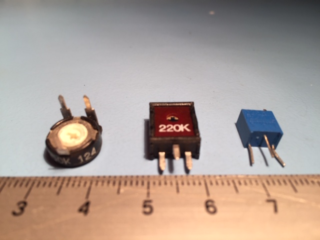

Toen ik de meter wilde gaan afregelen kwam ik erachter dat de potmeter van het 2V/20V bereik defect was misschien mijn eigen schuld want met het achtje werkte hij prima. Het gaat om de metalen potmeter hier op de foto:
https://www.uploadarchief.net:443/files/download/20231101_182331sm.jpg
De originele potmeter heeft maar 2 aansluitingen waarbij loper en één zijde is doorverbonden. Op de afregel PCB passen gelukkig ook standaard Piher potmeters maar natuurlijk had ik geen 200K op voorraad en ook geen andere.

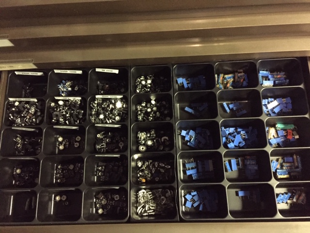

Heeft iemand zo'n potmeter liggen ?
Ik denk dat ik de originele groene condensator ook nog ga plaatsen ipv de MKT die er nu op zit en dat het zaakje afregelen.

Nu zit ik zelf niet echt krap in voorraad, maar het vakje 200k is akelig leeg. Toch nog wat gevonden: oa. 250k, 220k en 200k multi-turn.
Laat maar weten (ik zit in 2133)
Ha flash2b,
Goed om te zien dat het, mede dank zij de foto's van bjokal, goed lukt om dit leuke metertje weer op de rails te krijgen! Een welbestede dag, en een mooie post :-)
En irritant dat, als je bijna klaar bent, er dan toch een instelpotje kaduuk is....
Ik heb even m'n laadje omgekieperd, en een paar kleine 250k Piher instelpotjes voor je gevonden.
Maar eerst: weet je zeker dat je echt 200k nodig hebt?
Op de foto staat die instelpot net iets over de helft, dus met een lagere waarde zou je ook moeten toekomen. Verder zou je een eventueel aanwezige serie weerstand (de weerstand er naast?) aan kunnen passen zodat een lagere waarde instelpot toereikend is. Heb je nog een betere afregel resolutie en stabiliteit ook :-)

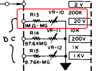

Ha flash2b,

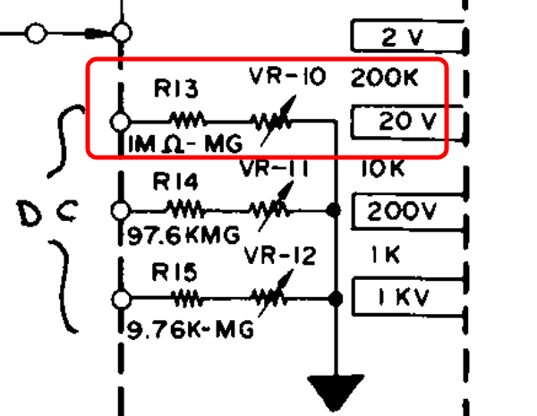

Ik heb het Trio DL-703 schema voor je binnengehengeld.
Inderdaad staat R13 (de weerstand naast de pot) in serie met die 200k instelpot (VR-10):
https://www.miedema.dyndns.org/co/2023/Trio-DL-703-digital-multimeter-400pix.png
Je kunt dus een andere waarde gebruiken voor je instelpot, en dan de 1M weerstand aanpassen. (in de oude situatie was de totale weerstand van R13 + VR10 ongeveer 1,1MΩ)
groet & succes, Gertjan.

Parus, dank voor je aanbod. Als het goed is komt er van een andere gebruiker een vervanger binnenkort in de brievenbus.

De instel trimmer van de 20V range moest worden vervangen. Ik had van miedema een een mooie 47K keramische versie gekregen die verder ook mooi bij de meter past. Even geprobeerd met een weerstand van 100K in serie en dit werkte goed.
https://www.uploadarchief.net:443/files/download/20240214_091426cr.jpg
Uiteindelijk de trimmer op zijn plek gesoldeerd, een baantje verbroken en hier een mooie 100K/1% weerstand aan de onderzijde van de print gesoldeerd zodat het er mooi uit ziet.
