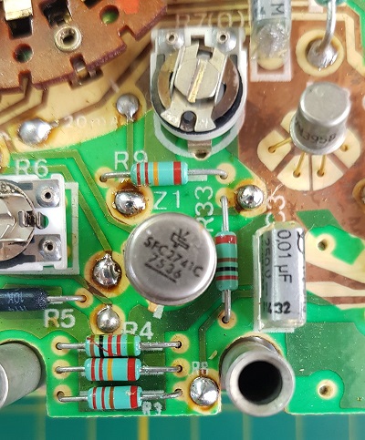

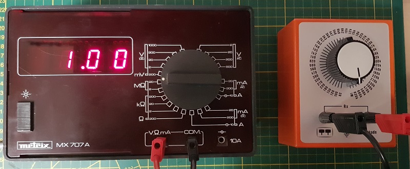

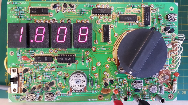

Op de jaarlijkse radiomarkt in Rosmalen dit jaar kocht ik een digitale multimeter Metrix MX707A uit 1975 (Made in France).
Bij de kraam vroeg ik de verkoper om hem even aan te zetten en zo zag ik dat de uitlezing 'iets' deed en het zag er op zich goed uit.
In het huis 'Lab' heb ik de meter aan een voltage referentie gekoppeld, en ook dat zag er goed uit, met een klein verschil wat af te regelen zou zijn. Echter na 10 minuten stopte de meter en gaf deze alleen '000' weer. Ik dacht aanvankelijk aan een voeding probleem en daarna aan een klok generator probleem, maar helaas die waren beide nog goed. Het fout zoeken kon dus beginnen !
Na wat zoeken op internet vond ik het schema van het MX707B model. Gelukkig bleek deze bijna hetzelfde te zijn als mijn A model.
Na meten via een signaal op de ingang bussen, kwam ik de eerste verdachte tegen: Opamp Z1 (uA741). Het signaal kwam wel binnen, maar de uitgang bleef gelijk.
https://www.uploadarchief.net:443/files/download/ad%20conv.png
Deze fungeert als een comparator en zit vlakbij de dubbel transistor zoals op onderstaande foto:
https://www.uploadarchief.net:443/files/download/20190407_163111.jpg
Deze bleek in mijn opamp tester echter niet kapot. Omdat deze nu was verwijderd, kon ik transistor Q3 gemakkelijk triggeren door R14 aan de voorkant aan de ground te leggen. Deze transistor schakelde prima. CR1 en CR2 waren ook nog goed. Wat vreemd was dat de Q uitgang van de D flip-flop Z2 (7474) 'hoog' bleef, terwijl de klok liep en de D ingang door Q3 'laag' gemaakt kon worden. Deze Q uitgang loopt via verbinding F (TP3) naar de teller (MC14553) van de multimeter. Door deze teller handmatig te triggeren, zag ik dat er zowel werd geteld als ge'blanked'. Z2 moest dus wel defect zijn, en dat was hij ook !
Na vervanging van de 7474 en het terug plaatsen van de uA741, kon weer worden gemeten. Hieronder een meting van een 1.8KΩ weerstand. (flux resten waren al aanwezig en heb ik hier en daar later verwijderd).
https://www.uploadarchief.net:443/files/download/20190414_120709.jpg

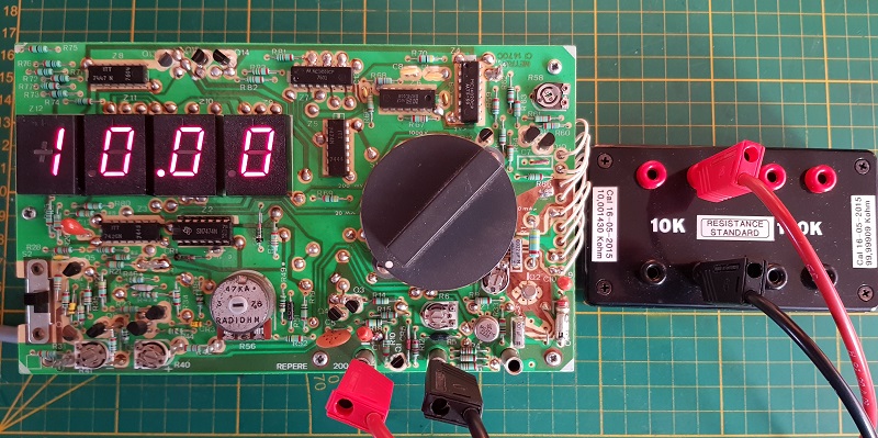

Ik begon de meter af te regelen en dat lukte prima. Het is zeker niet de snelste meter, maar hij is wel precies:
https://www.uploadarchief.net:443/files/download/20190414_194709.jpg

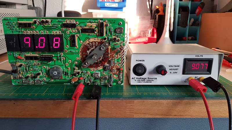

Het afregelen van DC Spanning, Stroom en Weerstand ging prima, maar AC Spanning klopte van geen kanten en was veel te laag. Bij hogere spanningen was verschil steeds groter. In de meter neemt een Opamp Z1 (uA709) de gelijkrichting voor zijn rekening.
https://www.uploadarchief.net:443/files/download/acdc%20conv.png

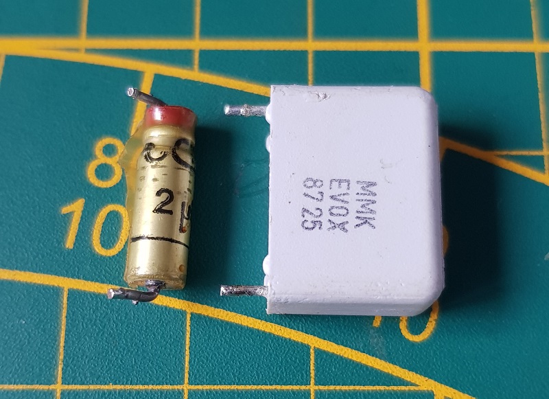

Elco C9, 2µF/25V (op het schema 2,2µF) had nog maar 5% van zijn capaciteit. Met de hoog ohmige R15 (1MΩ) en R16 (1MΩ) in de terugkoppeling, was dit zeker hét probleem. Deze elco heb ik vervangen door een veel betere 2,2µF/63V MMK condensator die netjes dezelfde steek had en precies op print paste. (die print is op de foto's niet te zien, maar zit onder het 'moederboard')
https://www.uploadarchief.net:443/files/download/20190414_165651.jpg
Hierna waren zowel de AC Spanning en Stroom prima af te regelen:
https://www.uploadarchief.net:443/files/download/20190414_193638.jpg

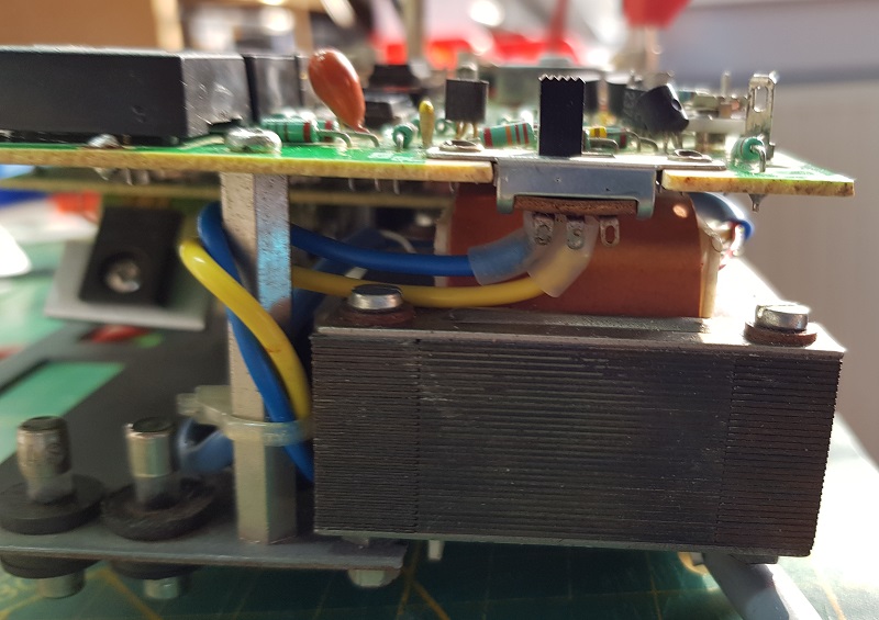

Ik heb nog wat aan de veiligheid van de netschakelaar verbeterd en een transistor een kleine koel vin gegeven want wat in 1975 misschien wél kon, vond ik nu niet kunnen.
https://www.uploadarchief.net:443/files/download/20190414_174419.jpg
Uiteindelijk doorstond de MX707A de duurproef en kon deze weer worden teruggebouwd.
https://www.uploadarchief.net:443/files/download/20190415_210902.jpg
De meter heeft een vreemde form factor, en het lijkt er nog het meeste op dat hij in een brood trommel is ingebouwd. Hij kan zowel liggend als staand worden gebruikt. Het schema beschrijft een klassieke AD converter opzet die helemaal via discrete blokken is opgebouwd. Echt heerlijk om te zien, aan te meten én te repareren. Ik ben super blij dat hij weer helemaal goed is.
miedema
Ha flash2b,
Ook jij hebt niets te klagen over de hoeveelheid quality-time die deze radiomarkt aanschaf opleverde :-)
Goed gedaan, helder beschreven, en leuk om te zien!
Zo'n metalen 741 is inmiddels een bezienswaardigheid...
Leuke laatste foto: de fraaie retro-look wordt ondersteund door de weerstandbank ernaast :-)
Uit de tijd dat Elektuur alles schreef zoals je het uitsprak, b.v. ekstra. En het had over TUP's en TUN's
groet! Gertjan,
p.s. in je verhaal is R16 ook R15 geworden......
Bedankt, het was een leuke zoek tocht.
Wat ook vreemd is dat er 3 standen op de draai schakelaar zijn die geen functie hebben. Kennelijk hadden de ontwerpers geen inspiratie of geen plaats op de print om extra functies toe te voegen, een buzzer zou toch handig zijn ook in 1975.
(R16 ook veranderd in mijn verhaal).

Een leeg stapje tussen het mA en Vac bereik is waarschijnlijk niet geheel overbodig gezien V en mA op de zelfe bus zitten.
Op het B model is daar, op die stand, een stop functie aan toegevoegd, maar wat je zegt klop van 600V AC kan gedraaid worden naar 20mA AC met de snoeren in dezelfde bussen ! Gelukkig zit er een zekering achter de bus (en heeft Metrix er extra zekering in het het apparaat gedaan).
