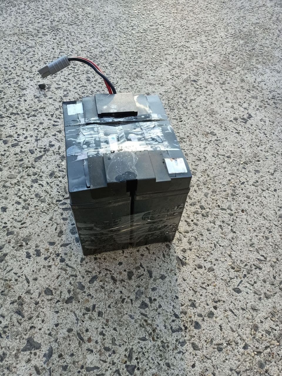

Is altijd heel vermakelijk om opgeblazen accu's uit een UPS te krijgen...
Die zitten daar bijna altijd in een nauwsluitend compartiment... (waar je ze dan met veel moeite en geweld uit moet pulken)

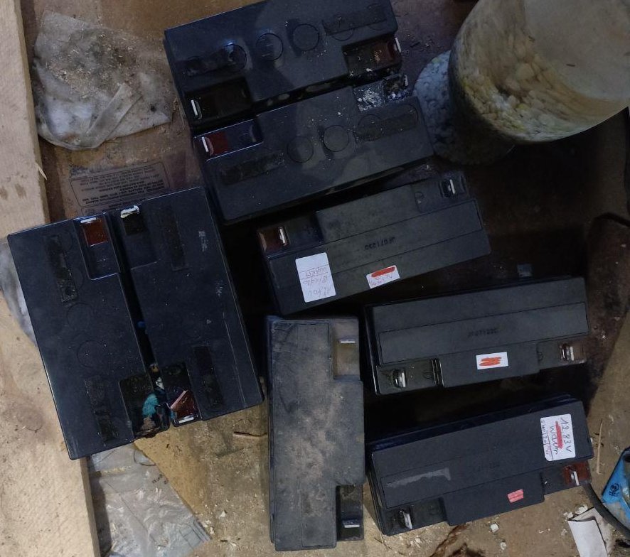

ik heb een aantal UPS van het werk gekregen, en in het magazijn hadden zo een aantal dozen nieuwe accu's liggen die leeg waren door het staan, nooit gebruikt, nooit aan de lader geweest. de helft is nog teruggekomen
topic destijds https://www.circuitsonline.net/forum/view/151215

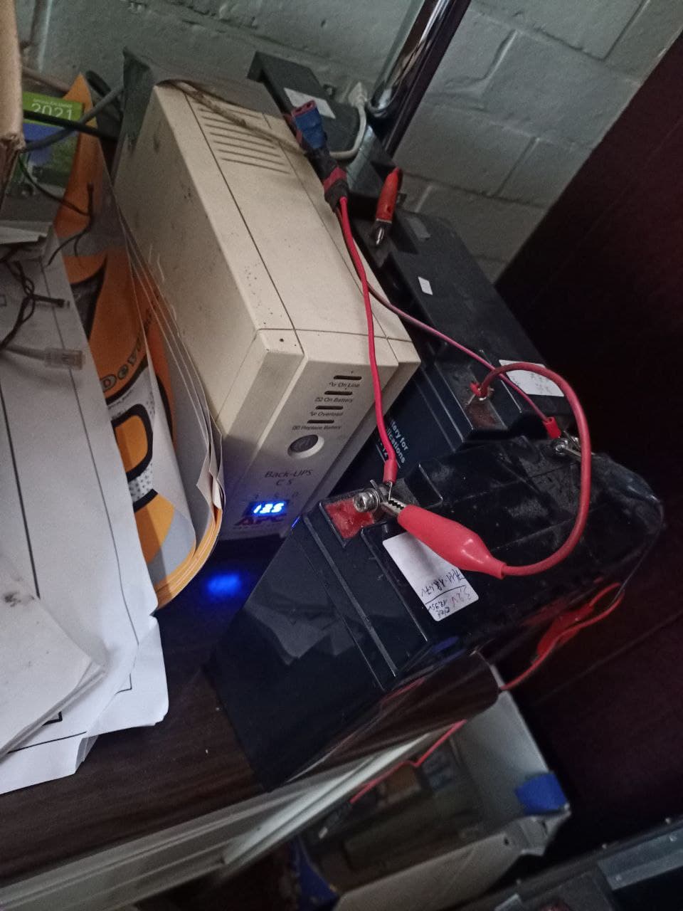

manier van testen: eerst op een desulfator lader, want ze namen echt geen stroom op, mocht er zelf 30V op zetten.
na een 2dagen begonnen ze te laden. liet ze dan nog even aan de desulfator. daarna kwamen ze parallel op de UPS voor een paar weken.
afkoppelen en na 30min werd de openklem spanning gemeten
datum en spanning werd erop geschreven.
daarna mochten ze vrij rusten.
week/maand later werd de spanning weer gemeten. een aantal stond weer op 1-9V, die werden afgevoerd.
de overigen die niet in spanning waren gezakt, kregen een groen merkteken.
op de 4jaar dat ze nu in de UPS zitten, zijn er 2 zwaar beginnen lekken, waren loeiheet en dik geworden waardoor ik ze amper uit de ups kreeg
de rest doet het goed, UPS heeft hier al eens 8uur staan draaien toen ik de zekeringkast vervangen heb. spanningen nog altijd prima
