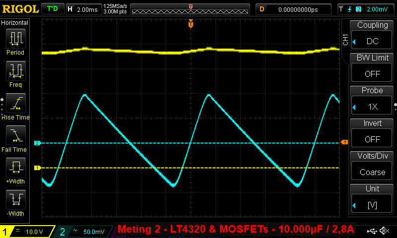

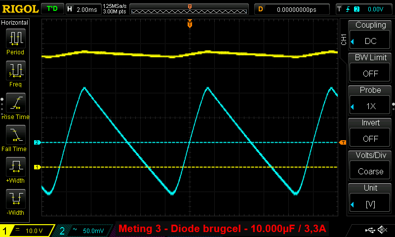

Oké, na het debacle van gisteren heb ik na aanpassen vandaag het spul werkend gekregen. Er was verder gelukkig niets gesneuveld.
Nu kon ik mooi een vergelijkende meting doen tussen de diodebrugcel en MOSFET gelijkrichting, deze keer met scoopplaatjes.
De brugcel is nog de twee parallel geschakelde Herrmann B80C3200/2200 exemplaren.
Metingen met Diodebrugcel.
Het schema en de gemeten resultaten:
De oscilloscoopplaatjes (van meting 1 en 4 geen plaatjes, want dat zijn natuurlijk vlakke lijnen).
Het wijst zich eigenlijk vanzelf, gemeten over R, geel is DC 10V/div. en blauw AC 50mV/div., de stippellijntjes zijn de nul.
In de volgende post de metingen met de actieve gelijkrichter.

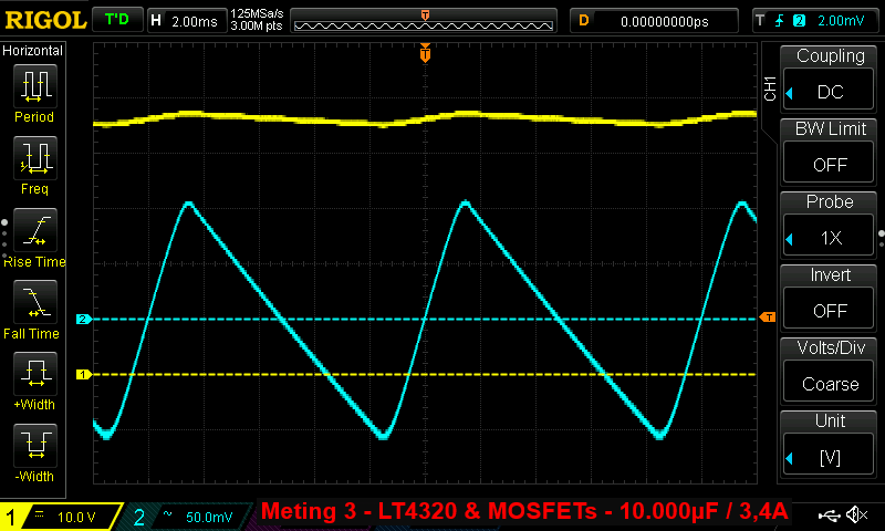

Metingen met LT4320 & MOSFETs.
De oscilloscoopplaatjes (van meting 1 en 4 wederom geen plaatjes).
Het wijst zich weer vanzelf, gemeten over R, geel is DC 10V/div. en blauw AC 50mV/div., de stippellijntjes zijn de nul.
Er is winst, maar om eerlijk te zijn valt mij die tegen. Ik had een aanzienlijk hogere spanning (>1,4V) op de uitgang verwacht. Zeker omdat de brugcellen flink warm worden en de MOSFETs koel blijven.
Voor een 40V 3A voeding is het wat krap, bij ongeveer 230V netspanning heb ik 4 à 5 volt voor de regeling om te stabiliseren.
