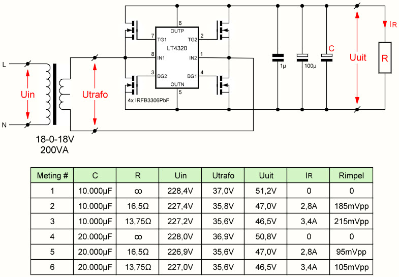

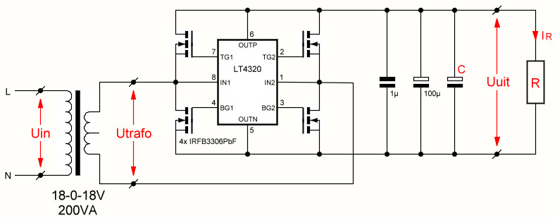

Eindelijk heb ik mijn actieve gelijkrichter in elkaar gesoldeerd.
Vandaag meteen even testen en metingen doen… dacht ik.
Bij het aanzetten een lichtflits en plof een beetje rook en dat was het.
Zie hier hoe het er uit zag:
Daar heeft een fikse stroom gelopen. Hoe kan dat nou, zou de piekstroom die de elco’s even trekken teveel zijn voor de arme 35µm spoortjes?
Dit is wat ik gemaakt had:
Datasheet er maar weer bij en kijken of er toch iets fout zit. Gelukkig, alle pootjes van het IC goed benoemd en genummerd. Gate, Drain en Source van alle vier de MOSFETs ook goed.
Maar toen viel het op, ik had pootjes 3 en 4 omgedraaid. Foutje met het tekenen van het IC: TG1, IN1 en BG1 mooi aan één kant gezet en de nummers 2 aan de andere kant. Grrrr…
Schema en PCB een paar keer goed nagekeken, maar het symbool dus niet.
Morgen maar eens kijken of de halfgeleiders nog goed zijn en Gates omwisselen.
Het moet dus zo:
Wordt vervolgd.

Oké, na het debacle van gisteren heb ik na aanpassen vandaag het spul werkend gekregen. Er was verder gelukkig niets gesneuveld.
Nu kon ik mooi een vergelijkende meting doen tussen de diodebrugcel en MOSFET gelijkrichting, deze keer met scoopplaatjes.
De brugcel is nog de twee parallel geschakelde Herrmann B80C3200/2200 exemplaren.
Metingen met Diodebrugcel.
Het schema en de gemeten resultaten:
De oscilloscoopplaatjes (van meting 1 en 4 geen plaatjes, want dat zijn natuurlijk vlakke lijnen).
Het wijst zich eigenlijk vanzelf, gemeten over R, geel is DC 10V/div. en blauw AC 50mV/div., de stippellijntjes zijn de nul.
In de volgende post de metingen met de actieve gelijkrichter.

Metingen met LT4320 & MOSFETs.
De oscilloscoopplaatjes (van meting 1 en 4 wederom geen plaatjes).
Het wijst zich weer vanzelf, gemeten over R, geel is DC 10V/div. en blauw AC 50mV/div., de stippellijntjes zijn de nul.
Er is winst, maar om eerlijk te zijn valt mij die tegen. Ik had een aanzienlijk hogere spanning (>1,4V) op de uitgang verwacht. Zeker omdat de brugcellen flink warm worden en de MOSFETs koel blijven.
Voor een 40V 3A voeding is het wat krap, bij ongeveer 230V netspanning heb ik 4 à 5 volt voor de regeling om te stabiliseren.
Ik zal dat later als geheel testen in mijn CO2016BDRT voedingstopic.
